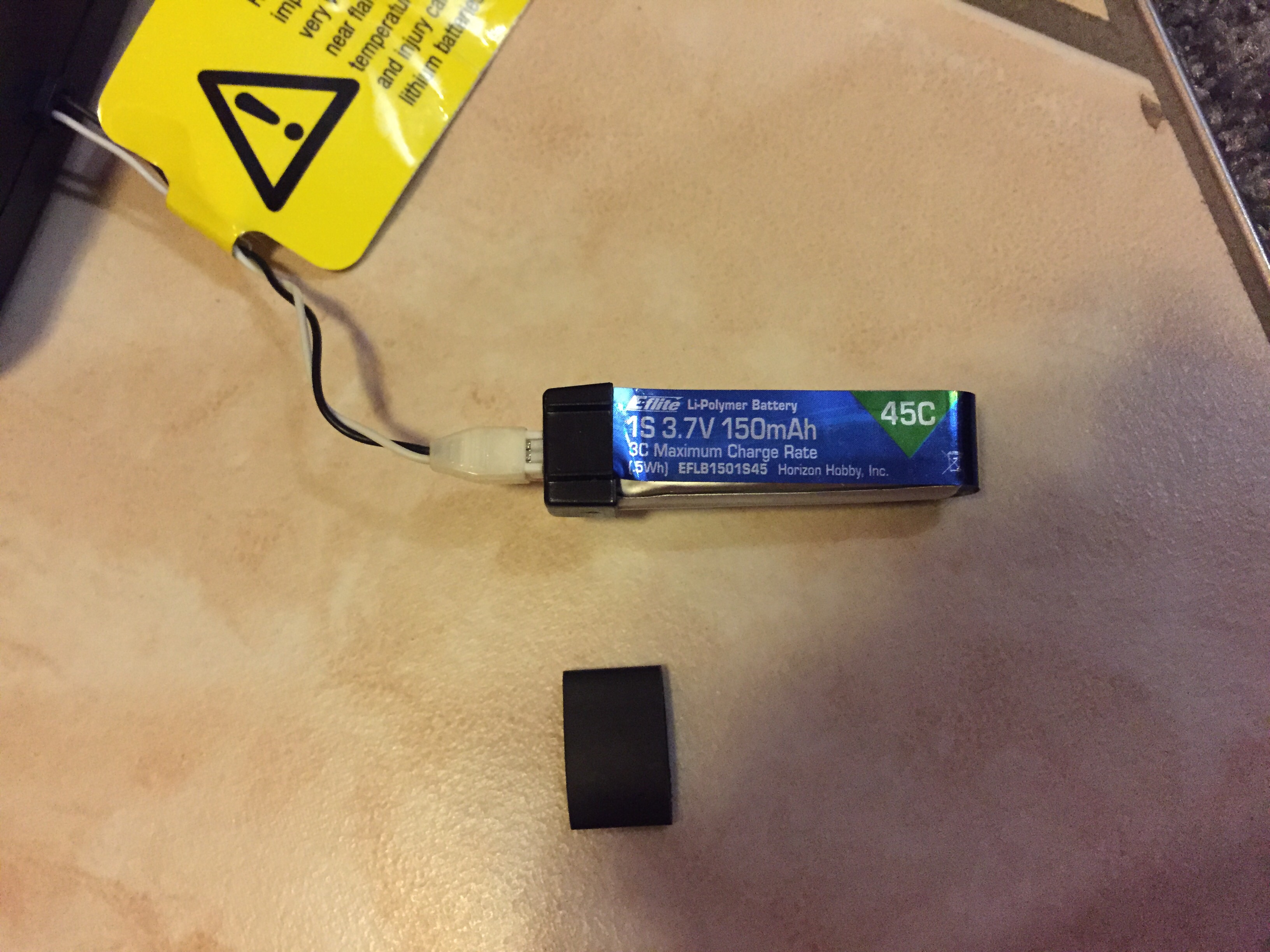

Für die Halle habe ich jetzt oben genanntes Modell am Start, zusammen mit drei Akkus. Bei jedem Akku ist ein Stück Schrumpfschlauch dabei. Nur wofür??
Gibt es hier Erfahrung zu Alternativen Akkus?

Wir benutzen seit längerer Zeit sehr erfolgreich die Lipo von myLipo dafür, 175mAh z.B. passen perfekt, haben ordentlich Druck: http://www.mylipo.de/Blade-nano-CPX
Der Schrumpfschlauch bei den originalen dient als "Platzhalter" in kleineren Heli-Modellen mit Akkuaufnahme. Macht man diesen um den Lipo, hat man genau den richtigen Sitz im Schwerpunkt im Landegestell.
#4 Re: Frage zu Lipo für UMX AS3Xtra
Aaah, dafür ist der Schrumpfschlauch! Danke!
Akkualternativen schaue ich mir an.
