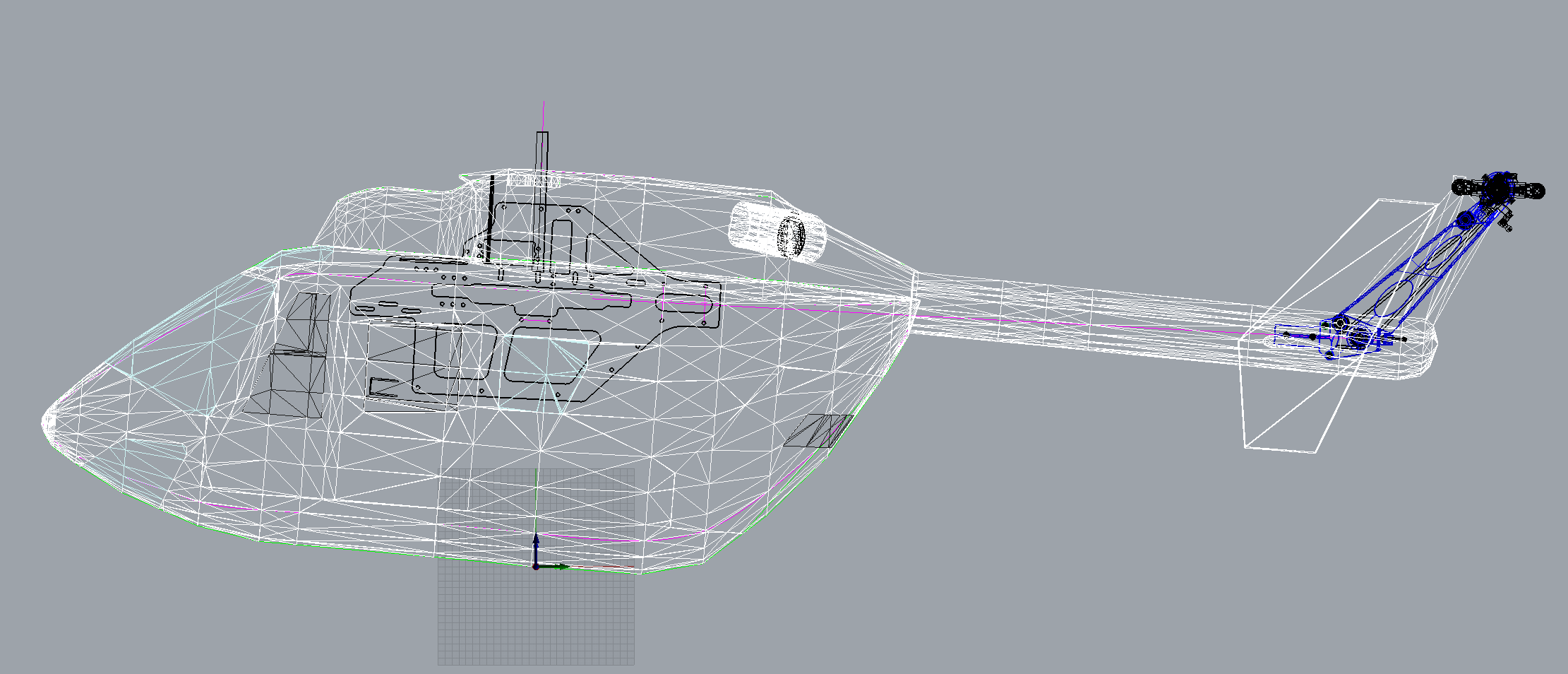

das wäre ein Protos in der BK-117:

yogi149 hat geschrieben:please hold the line. :wink:
8) 8) 8) 8) :lol: :lol: :lol:
Grüsse Hans-Peter
skysurfer
Beiträge: 5422
#10 Re: Genaue Maßangabe rex 500 vs. Protos 500
Beitrag von skysurfer »
Hallo Jürgen,
yogi149 hat geschrieben:das wäre ein Protos in der BK-117:
Das schaut doch schon mal gut aus :wink: 8)
Grüsse Hans-Peter

@Jürgen: in einer BK macht er sich recht fein :bounce:
yogi149
#13 Re: Genaue Maßangabe rex 500 vs. Protos 500
Beitrag von yogi149 »
Toku hat geschrieben:in einer BK macht er sich recht fein
ist aber kein Standard Protos.
