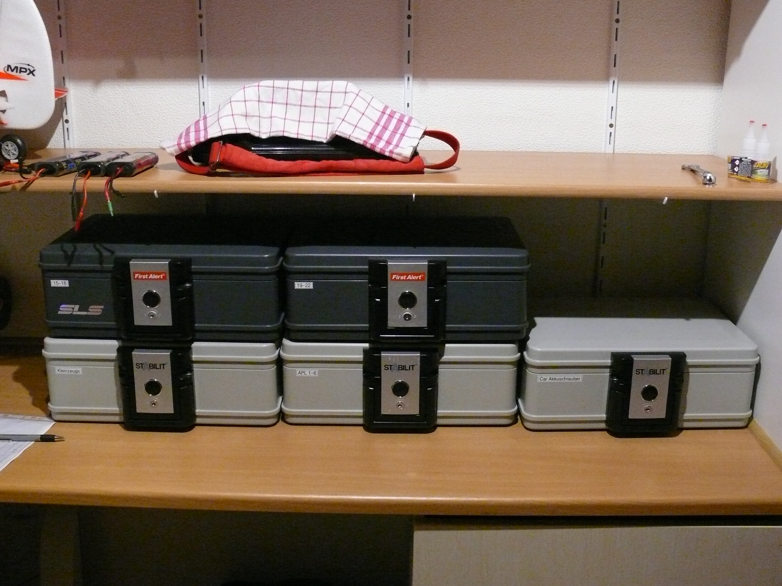

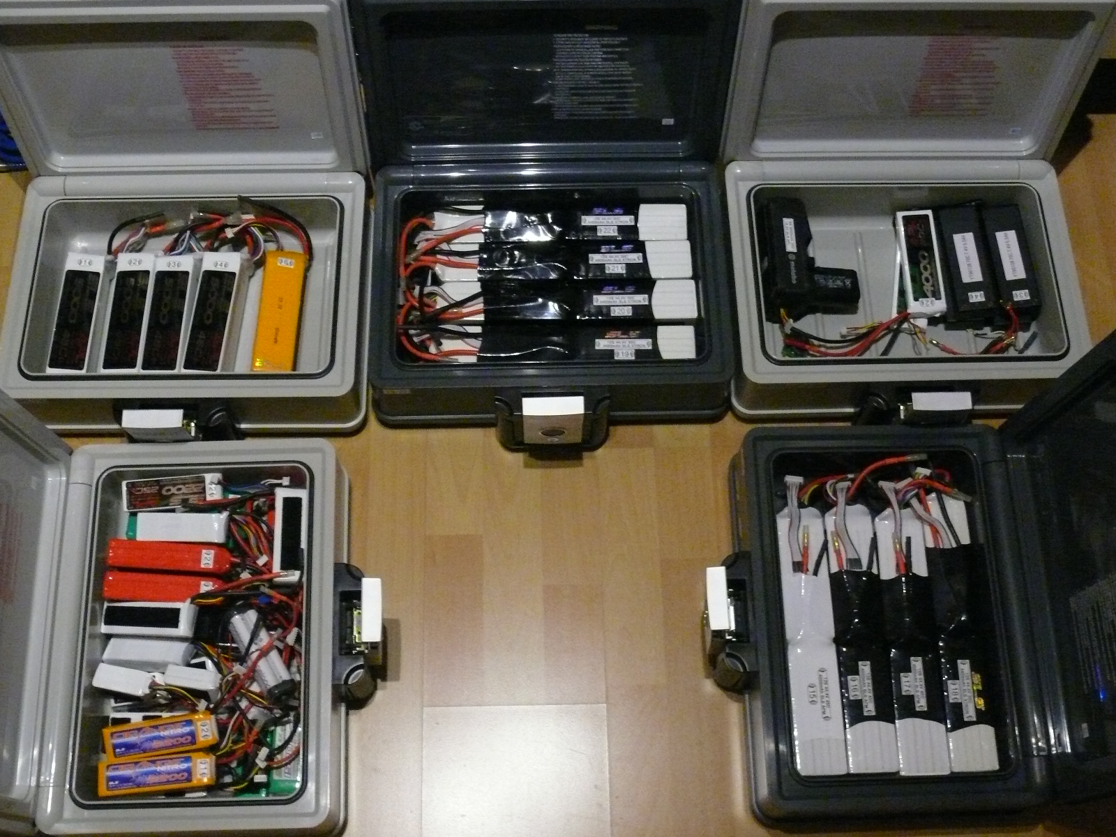

Dokumentensafe. Bekommt man im Bauhaus.

ja ich kenne die Liposafe Teile aus dem Bauhaus. Habt ihr was Zwecks Entlüftung gemacht? Ich glaub wenn da sonst 12S hoch gehen fliegt einem die Kiste um die Ohren...
#5 Re: Zeigt her eure Lipokoffer, Kisten, Taschen,... Aufbewahr
Nein......... die Flammen bleiben drin der Druck muss irgendwo hin. Und das Teil zerlegt sich nicht wie eine Munizionskiste...Daher habe ich die Dinger.
Am besten wäre natürlich ein Abzug darüber......

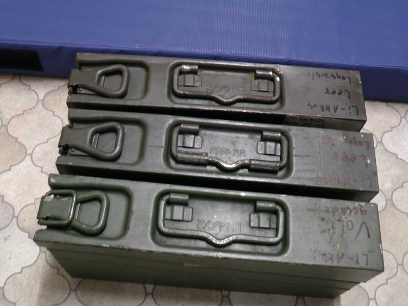

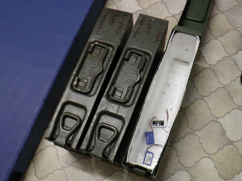

Schlanke Munitionskisten ohne Dichtung... allerdings hat der Deckel seitlich reichlich Überlappung mit dem Kasten.
Die Innenseite habe ich mit Heizungsisolation ausgeschlagen, zwecks mechanischem Schutz und Isolation gegen den Boden.
Ist sicherlich nicht 100% perfekt so, aber für meine Kleinkaliber (ich fliege nichts über 5s 3200) sicherlich ausreichend.
Gelagert werden die Kisten im Heizraum frei auf Estrich stehend unter dem Lüftungsgitter.
Transport zum Flugplatz direkt in den Kisten.
