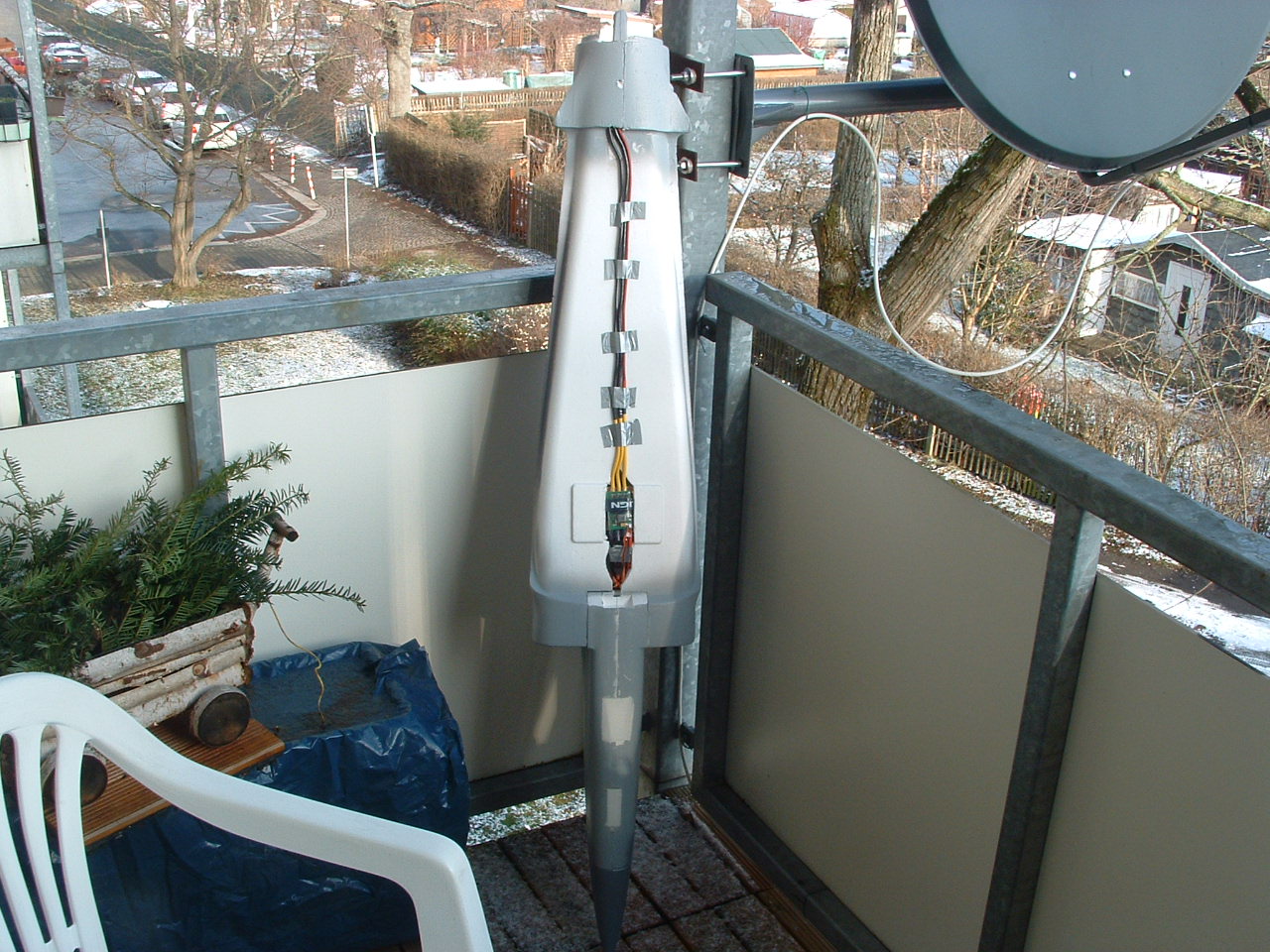

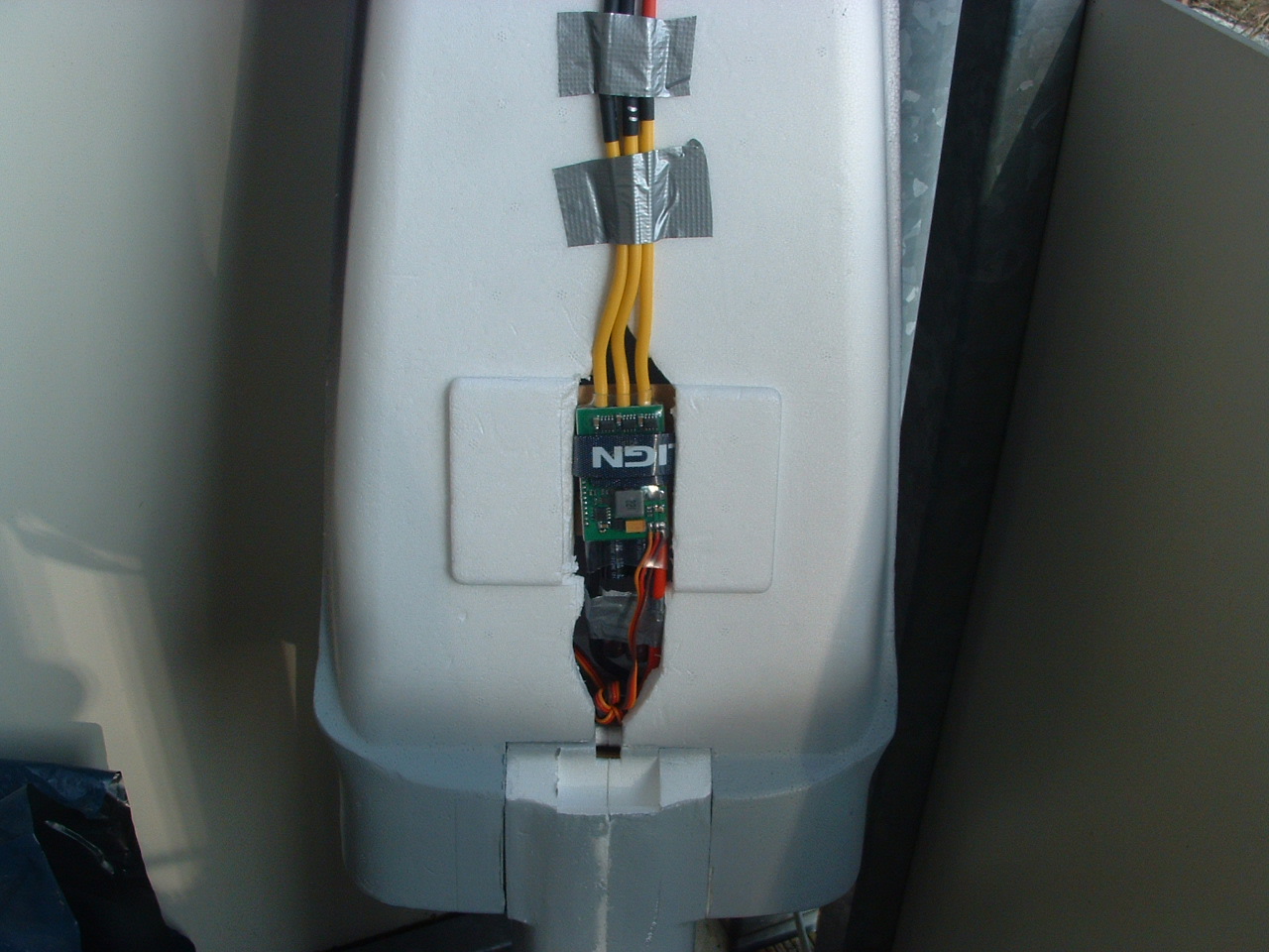

#14 Re: Länge der Motorkabel
Hallo, wie gesagt, ein Koll. flog sie so wie ich sie jetzt gebaut habe. Allerdings mit Pufferkond. welche ich nun auch drin habe.
Kühlung hat der Regler so auch sehr viel. Ich lasse es jetzt auch so.

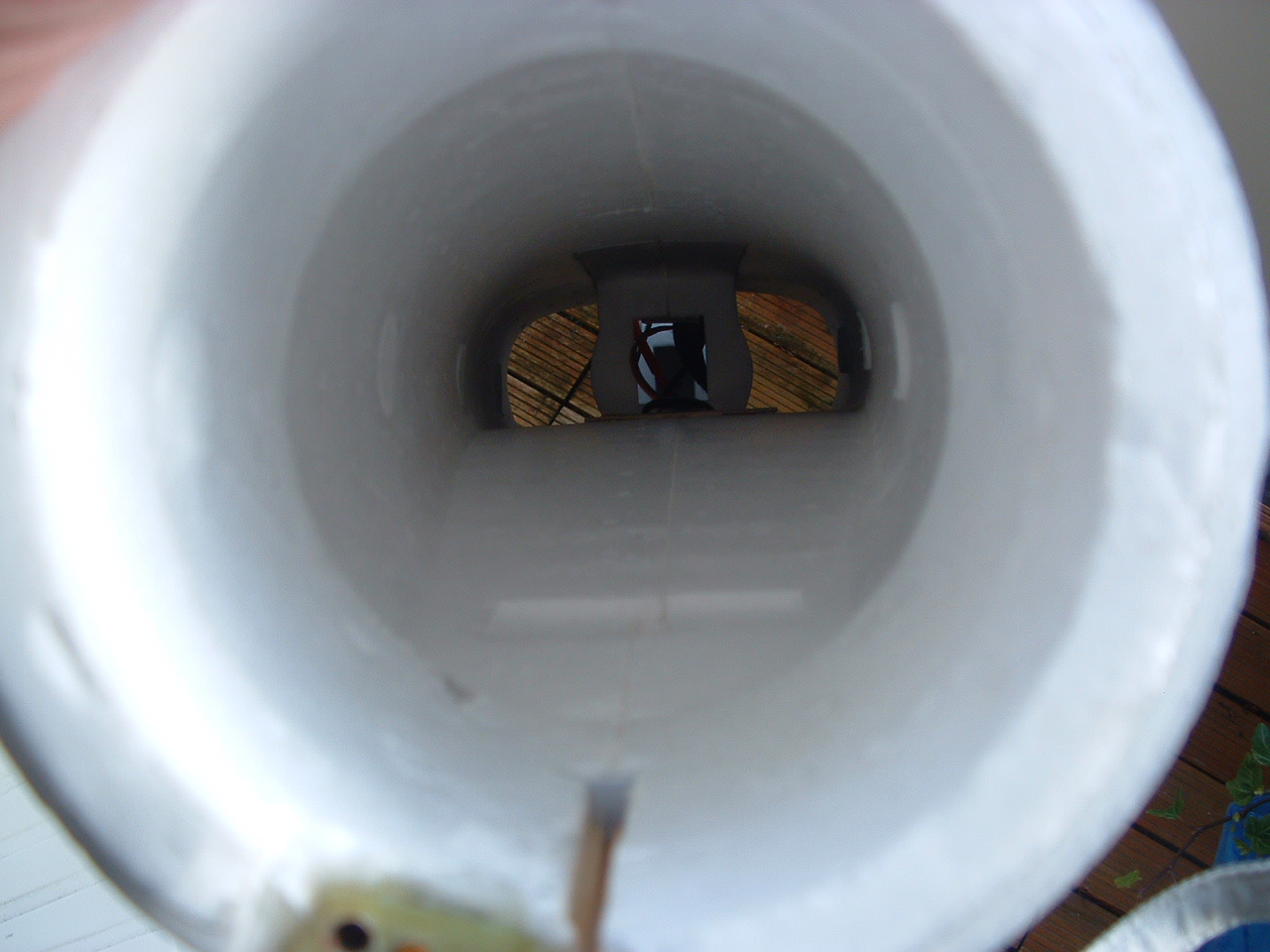

#15 Re: Länge der Motorkabel
Hi Ingo,
ich mag mich ja täuschen, aber: ist nicht an der rot umrandeten Stelle der Platz, den der Hersteller für den Regler vorgesehen hat?
Der wäre aber doch ziemlich nahe am EDF, oder?
