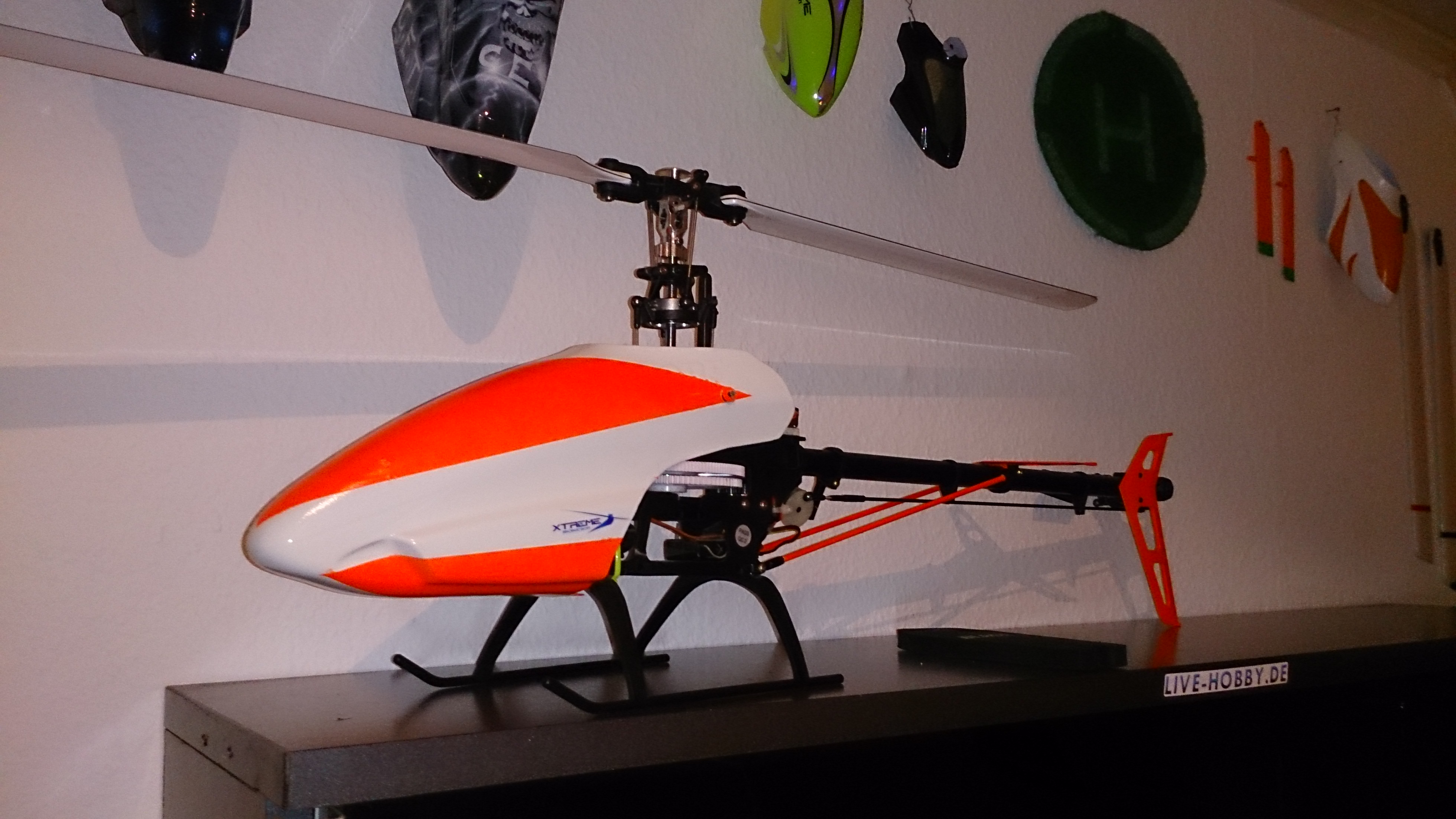

In der Regel solltest du kunstoffgrundierung erst nehmen...dann erst mit weiß lackieren, so kommt des Neon besser zur Geltung.. Dann Klarlack drüber. Habe meinen 300 cfx auch lackiert,genau in der Reihenfolge. Hab aber Signalwirkung ausm hagebau genommen.. Wesentlich günstiger

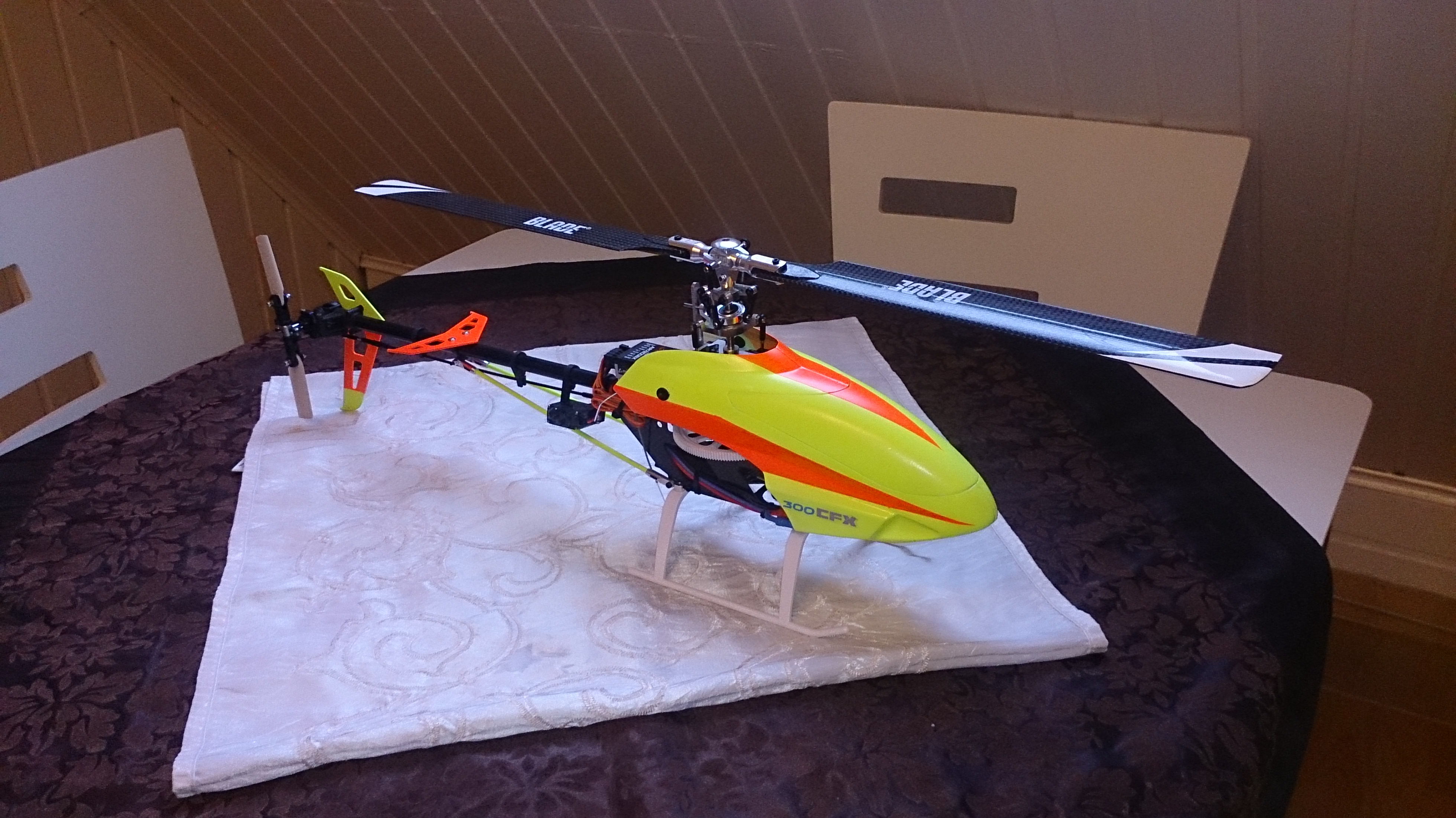

Ja wie gesagt..kunstoffgrundierung,weißen Lack und Klarlack.ich raue meine Haube vorher leicht an,säubere diese und bringe zweimal die Grundierung auf...lang abtrocknen lassen..dann den weißen Lack..aber Vorsicht..nur leicht nebeln..Sonst gibt's Läufer. Dies wiederhole ich so oft bis alles schön weiß ist..ca drei mal.dann geht's an de Farbe.wenn du zweifarbig machen möchtest, so wie ich..erst mit dem helleren Lack( hier neongelb) die gesamte Haube lackieren, mehrmals wie zuvor mit weiß, dann für die zweite Farbe die gewünschten Felder sauber abkleben und de zweite Farbe drauf...ich warte immer bis es abgetrocknet ist und ziehe dann erst das Band ab...dann komplett zweimal Klarlack druff und fertig.
