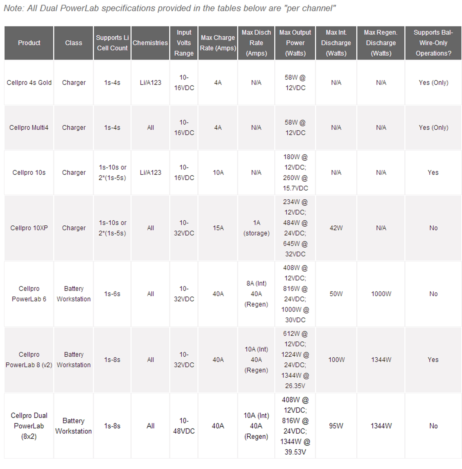

Das "balance-wire charging" des PL8 ist eine Funktion die ganz unterschiedlich Einsatz findet. Zum einen gibt es Anwender die damit z.b. Empfängerpacks im Modell laden ohne diese ausbauen zu wollen oder ohne Zusatzkabel anlöten zu müssen, an anderer Stelle eignet sich diese Möglichkeit auch, um stark "vergnaddelte" Packs wieder in Gleichlauf zu bringen.
Allerdings geht das auch problemlos mit einem Ladevorgang mit Ladestrom unter 3A , kommt unterm Strich aufs gleiche raus.
Aber man muß bedenken : Einzelzellenladen geht nur im FMA-Modus des Balancers, nicht im XH-Modus. Wer also selbstgebaute Balancerverlängerungen einsetzen will und den Balancer auf XH-Mode umstellt muß auf bal.-wire-charge verzichten.
Wo die einzelnen Unterschiede der Lader im Detail liegen kann an der angehängten Tabelle schnell entnehmen :)
