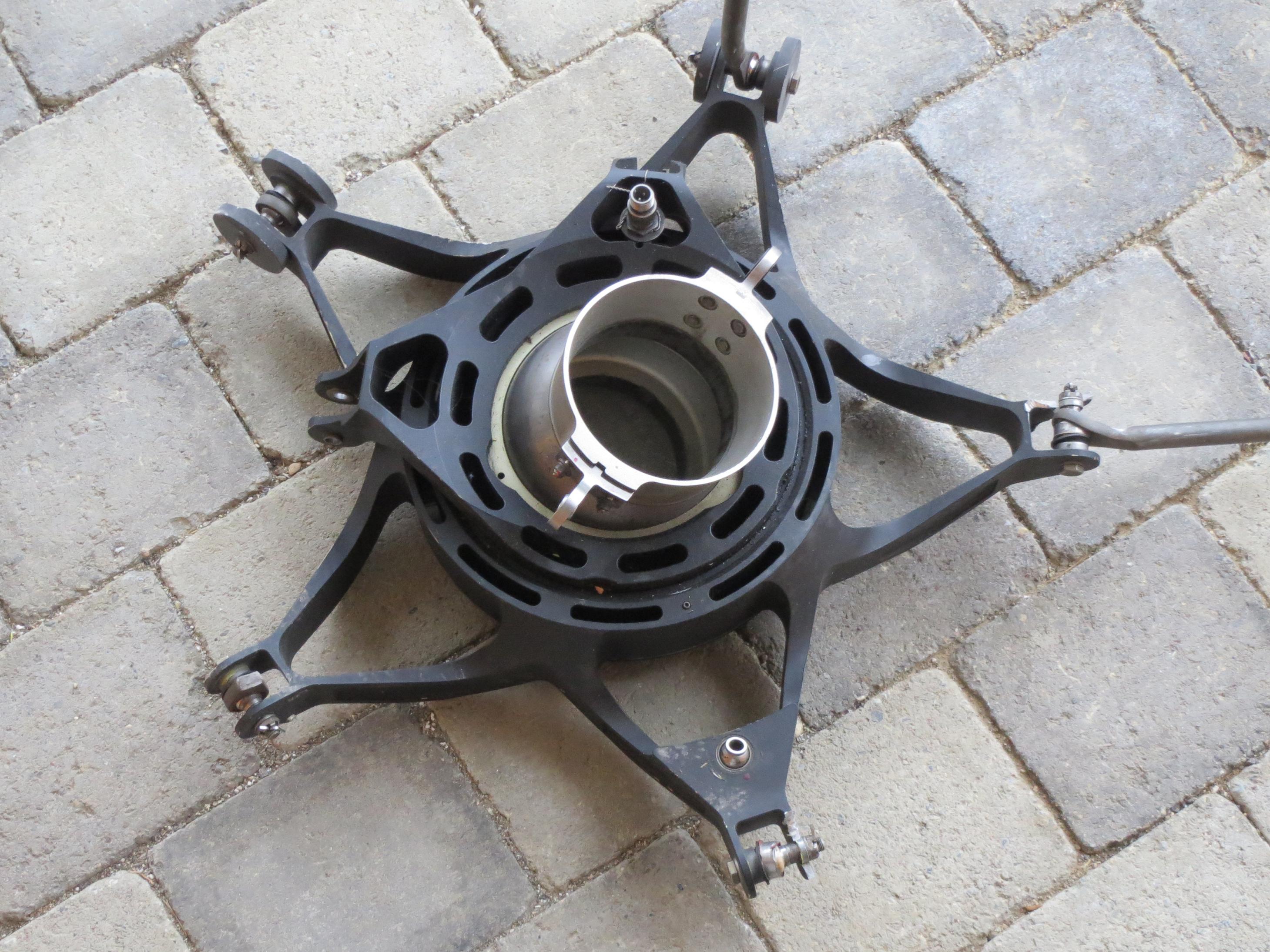

Hier mal ein Bild der TS. Ich wollte mir eigentlich daraus mal einen Tisch machen.
Habe dieses Projekt aber erst mal wieder verworfen.

kannst bitte auch noch mal Bilder aus anderen Richtungen machen?
Mich interessiert z.B. wie die "Kugel" in der Mitte, mit den Klemmvorrichtungen auf der HRW verbunden ist, oder ob das ein Strück ist.
Vielen Dank
Mirko

Die TS dürfte und unten aufgenommen sein. Bekanntlich hat die EC 155 ja einen 5-Blatt Kopf. Folglich erfolgt die Blattanlenkung vom TS-Außenring. Die Laschen an der Kugel dürften für die Pitchansteuerung sein. Die Kugel ist also vertikal auf der HRW verschiebbar. Die zyklische Ansteuerung erfolgt dann über den Innenring.
