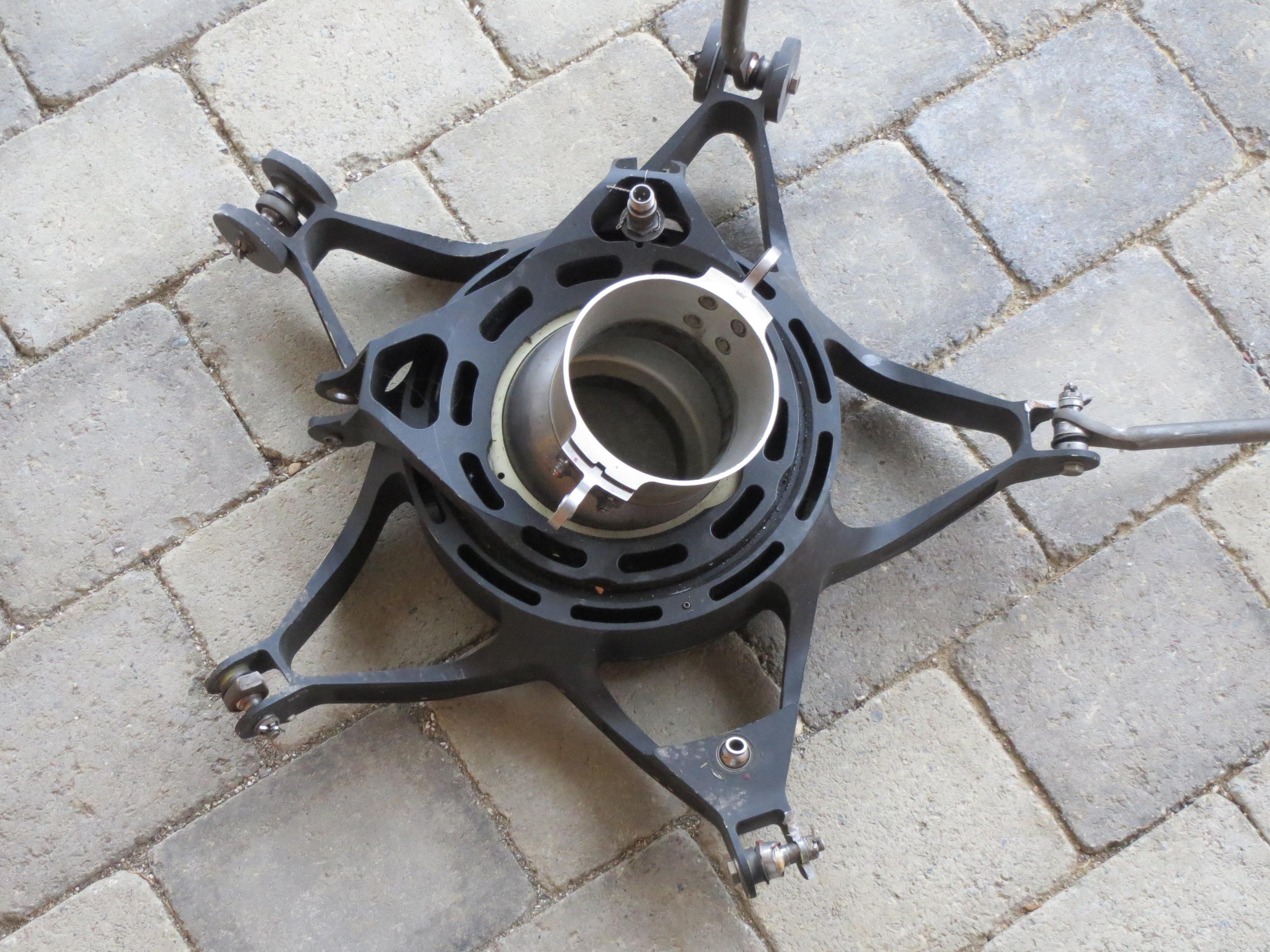

ich habe hier eine orginale TS von einer echten EC155 bei mir liegen.
Weiß von euch jemand was das genau für ein Material ist?
Alu, Legierung oder sogar Titan?
Denke mal Alu wäre zu schwach.
Gruß Volle

#8 Re: Material echte EC155 Taumelscheibe ???
Verfasst: 24.01.2015 10:53:59
von helifan10
@ CubaLibreee
Ich habe dies in beiden Foren gepostet weil meine Chancen auf eine passende Antwort dadurch steigen.
Darf man nicht in zwei Foren aktiv sein?
Aber zurück zum Thema.
Hier mal ein Bild der TS. Ich wollte mir eigentlich daraus mal einen Tisch machen.
Habe dieses Projekt aber erst mal wieder verworfen.

Moin Volle,
kannst bitte auch noch mal Bilder aus anderen Richtungen machen?
Mich interessiert z.B. wie die "Kugel" in der Mitte, mit den Klemmvorrichtungen auf der HRW verbunden ist, oder ob das ein Strück ist.
Vielen Dank
Mirko
#13 Re: Material echte EC155 Taumelscheibe ???
Verfasst: 24.01.2015 16:11:13
von echo.zulu
Die TS dürfte und unten aufgenommen sein. Bekanntlich hat die EC 155 ja einen 5-Blatt Kopf. Folglich erfolgt die Blattanlenkung vom TS-Außenring. Die Laschen an der Kugel dürften für die Pitchansteuerung sein. Die Kugel ist also vertikal auf der HRW verschiebbar. Die zyklische Ansteuerung erfolgt dann über den Innenring.
