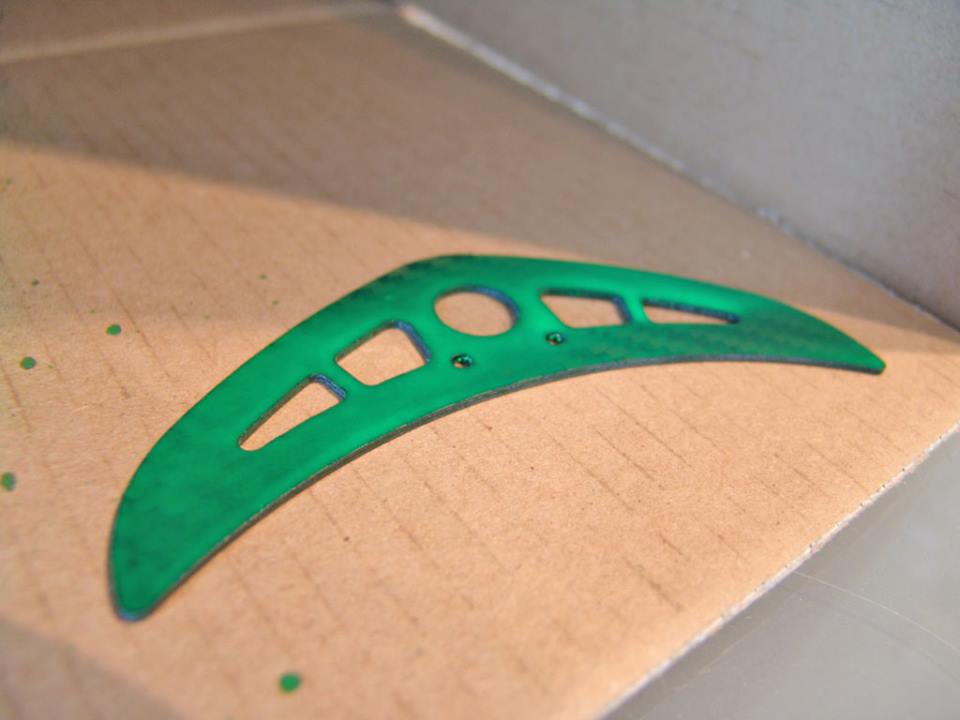

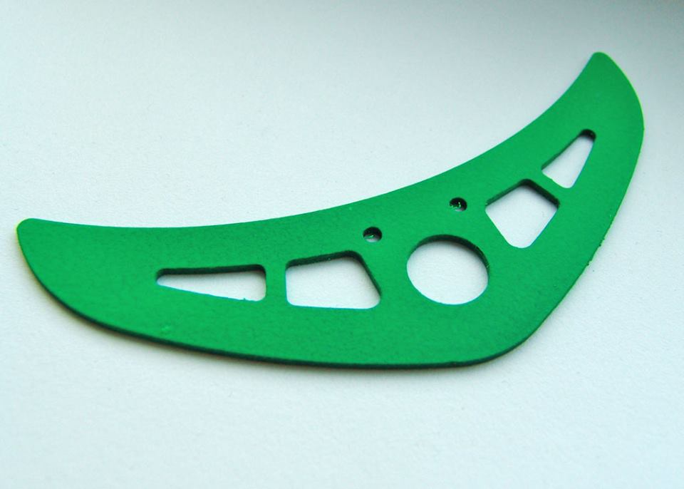

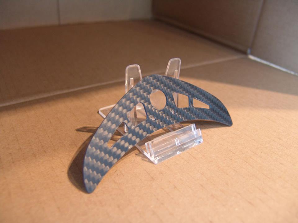

Ich habe das PlastiDip einmal probeweise an einem Carbon-Leitwerk ausprobiert. Nach 4 Schichten sah es ok aus. Und abziehen lies es sich auch wieder Rückstandsfrei (bis auf die Kanten wo ich nicht so viel aufgetragen hatte.
