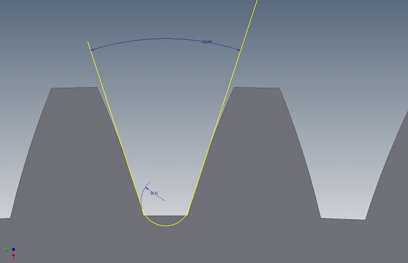

#4 Re: Gravierstichel mit Evolvente?
..und darum gehts:
Eingezeichnet ist ein stichel mit 36 grad Winkel und abrundung
- Stirnzahnrad11.jpg (34.97 KiB) 2279 mal betrachtet
lg michl
