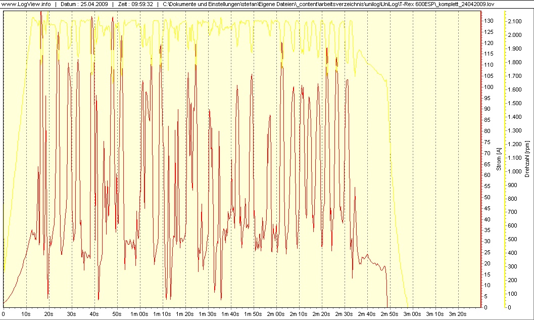

lang ist her. Den Jive 80+ HV habe ich jetzt seit 10 Flügen. Dabei waren 2x acht mal blinken Komplettabschaltungen und eine Drehzahl-Drosselung
Jetzt versuch ich es wohl doch mit dem PowerJazz. Schade das er kein BEC hat.

#27 Re: Reglerfrage - Kontronik PowerJazz sinnvoll?

Ich fliege den Jive 80+ HV im T-Rex 600 und im T-Rex 700 mit bis zu 150A Peaks und Leistungen bis zu 5,9kW.
Deswegen kann ich dir versichern das dein Problem mit Sicherheit nicht am Regler liegt!
Bevor du jetzt Unmengen an Geld investierst um den Fehler an der falschen Stelle zu suchen würde ich an deiner Stelle anders vorgehen!
Welche Softwareversion hat dein Jive? Nagelneu? Denn sollte handschriftlich xx5 draufgeschrieben sein (die beiden ersten Ziffern sind das codierte Herstellungsdatum, die Zahl danach ist die Softwareversion)
Der Jive hat umfangreiche Sicherheitsüberprüfungen.
Sollte ein Setup schlecht ausgelegt sein, wird der Jive dies wahrscheinlich erkennen und schaltet mit Fehlercode ab.
8x blinken bedeutet :
Der Jive schaltet seinen Hardwareschutz bei 240A Plus ein und wenn man zu viel Pitch oder eine zu harte Untersetzung hat. (Info von Kontronik)
Diese Erkennung das der Power Jazz nicht.
Wenn du den Power Jazz anstelle des Jives verbaust, dann kann es durchaus sein das dir der Power Jazz, der Motor oder der Akku wegen Belastungen abrauchen wird. (das ist schon zig mal passiert!!!!)
Ich will dich hier wirklich nur warnen und vor finanziellem Schaden warnen!
Ich vermute das Problem mit höchster Wahrscheinlichkeit im Motor! Ich würde auch keinen Formel 1 Motor von einem Chinesen kaufen.
Oder alternativ besteht auch noch die Möglichkeit das die Übersetzung falsch ausgelegt ist.
Bitte nur einmal für mich zum nachrechnen:
Der Motor hat wohl 1220 U/min/V, richtig?
Wieviele Zellen fliegst du?
Welche Drehzahl fliegst du?
Welches Motorritzel setzt du ein?
Chris (der hier wirklich nur helfen will)
Vergiss den Power Jazz! Viel zu schwer und wegen des fehlenden BECs unsinnig!lang ist her. Den Jive 80+ HV habe ich jetzt seit 10 Flügen. Dabei waren 2x acht mal blinken Komplettabschaltungen und eine Drehzahl-Drosselung
#29 Re: Reglerfrage - Kontronik PowerJazz sinnvoll?
Hallo Chris,
danke für die ausführliche Antwort, alle Werte findest du in dem Link in der Signatur oder hier direkt im Flugschreiber: http://alltagswiki.de/wiki/index.php/Fl ... ex_600_ESP
Komponenten sind unter "Komponentenset"
Regler ist nicht nagelneu, er hat den Stand 4i8.
Also das das Setup schlecht ist, will ich nicht sagen. Die ersten 66 Flüge mit dem Alignregler waren top. Der Alignregler hat 135A mitgemacht. Ich habe den Jive gestern, wo er dann einmal funktionierte, belastet (siehe loganhang). Also auch er macht bei meinen Setup auch alles mit, mit identischen Spitzenströmen.
Achja, die erste ABschaltung war laut Log bei 60A (da hab ich 50% Öffnung getestet) und gestern bei 90A (70% Öffnung).
Ich denke der Motor ist ok, auch wenn er ständig überlastet wird. Einer meiner Fliegerkollegen fliegt die selbe Kombi nur mit YGE Regler und hatte noch nie dieser Probleme und ich, wie geschrieben, mit dem ALignregler auch nicht.
WIe geschrieben, details findest du bei den Link und ich bin gespannt auf deine Antwort.
Muss jetzt erstmal weg zum einkaufen.
- Jive unter Last bis zum abregeln
- jive-last.jpg (237.44 KiB) 555 mal betrachtet

Das kann kein Jive sein, oder du hast einen Dreher drin.Regler ist nicht nagelneu, er hat den Stand 4i8.
Beim Jive ist 5 aktuell. Müsste also z.B. 4i5 sein.
Oder bei einem Zahlendreher 8i4, das wäre dann Softwareversion 4.
Ist das ein Jazz?
Da wäre 8 aktuell und dann würde das passen.
Ritzel habe ich rausgefunden: 15 Zähne
Der 650L hat 1220 U/min/V
Akku? Hab ich nicht gefunden, ich gehe mal von 6s aus.
Es ist immer sehr schwierig mit falschen oder ungenügenden Angaben zu helfen.
6x3,3x1220x15/170=2130 U/min
Wie ich in deinem Diagramm sehe fliegst du bei rund 2100 U/Min.
Die Übersetzung passt also genau. Prima, hier is kein Problem.
Nun sehe ich im Diagram Peaks bis 130A.
Leider kann ich nicht sehen wie weit die Spannung einbricht, ich gehe mal wieder von meinen 3,3V/Z aus.
Wenn die Spannung deutlich stärker einbrechen sollte, dann sind die Akkus dafür nicht stark genug.
130x6x3,3=2574Watt.
2574Watt Peaks sind schon ziemlich heftig für einen 600er mit 6s.
Ich weiss nicht ob schonmal jemand einen 650L bei 130A vermessen hat, ich mutmaße mal das der Motor dort nur noch einen sehr geringen Wirkungsgrad hat, dieser wird weit unter 80% liegen, wahrscheinlich auch noch unter 70%, aber das ist nur ins blaue geschossen.
Fazit: 6s bei 2,5kw Peaks ist nicht gesund.
Wie gesagt, ich fliege den Jive bis 150A 5900Watt Peaks und der schaltet nicht ab. Der Jive 80+ HV würde deine 130A 2,5kW 100%ig mitmachen.
Wenn der Jive tatsächlich Software 4 hat, würde ich ihn auf Software 5 updaten lassen.
Wenn es ein Jazz dann ist der nicht für 130A ausgelegt. Das is klar das der abschalten würde.
Mach bloß nicht den Fehler und hol dir einen Power Jazz, das ist 100% der falsche Weg!
Auf jeden Fall macht der Motor den Ärger!
Nun weiss ich nicht wie dein Flugstil ist?
3D, Kunstflug oder Anfänger?
3D: 6s ist zu wenig für ein gesundes Setup mit einem 600er. Da wirst du keinen Spass mit haben. Besser 8s oder 10s.
Kunstflug: Keine Ahnung wieviel Pitch du fliegst, aber mit 1-2° weniger biste besser bedient.
Anfänger: 2-3° weniger Pitch und fliegen lernen und keine Pitch-Pumping Versuche machen
Ich hoffe ich konnte dir ein wenig helfen.
Wenn ich weiterhelfen kann, gerne jederzeit!
Chris
