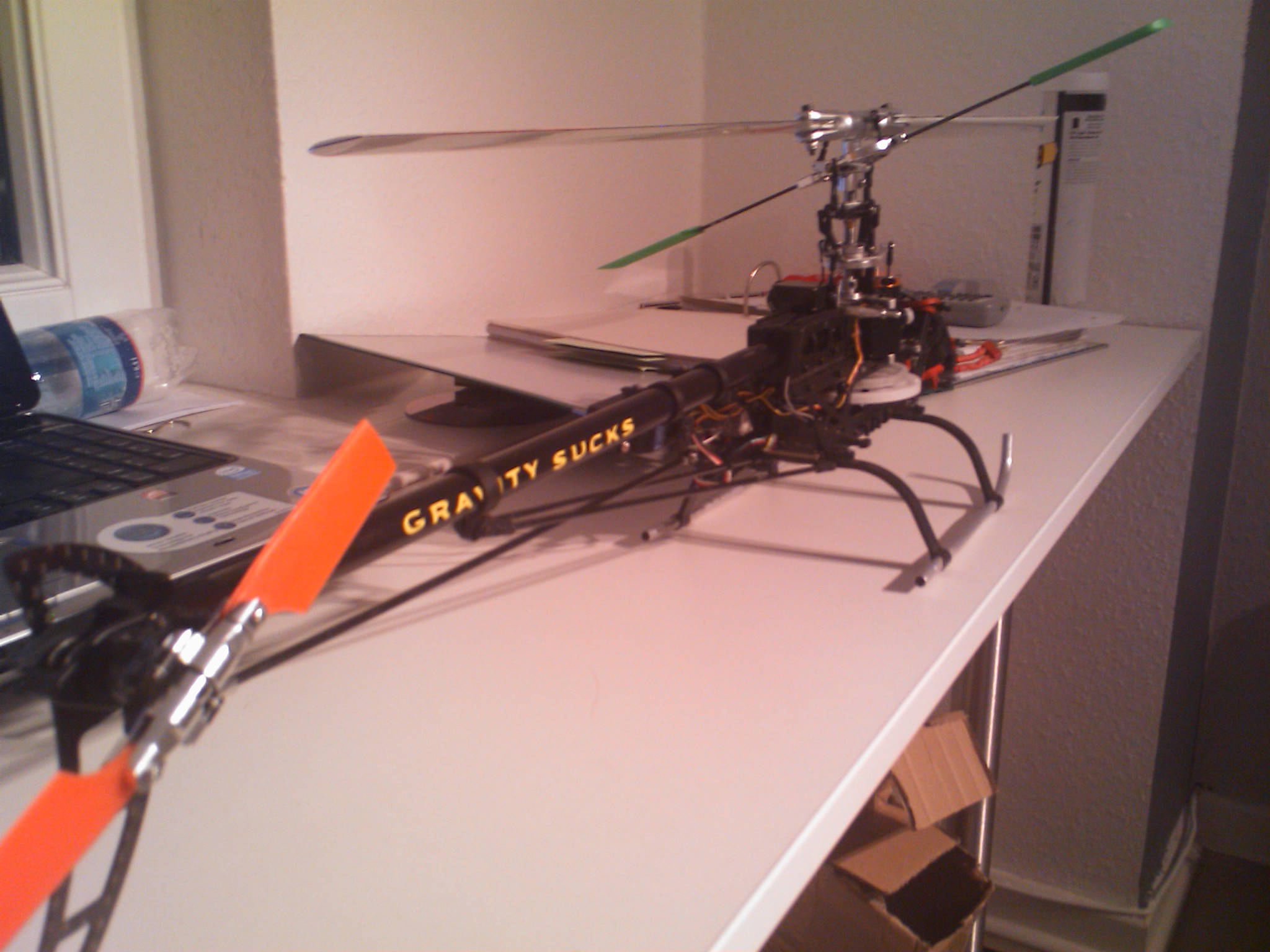

So,

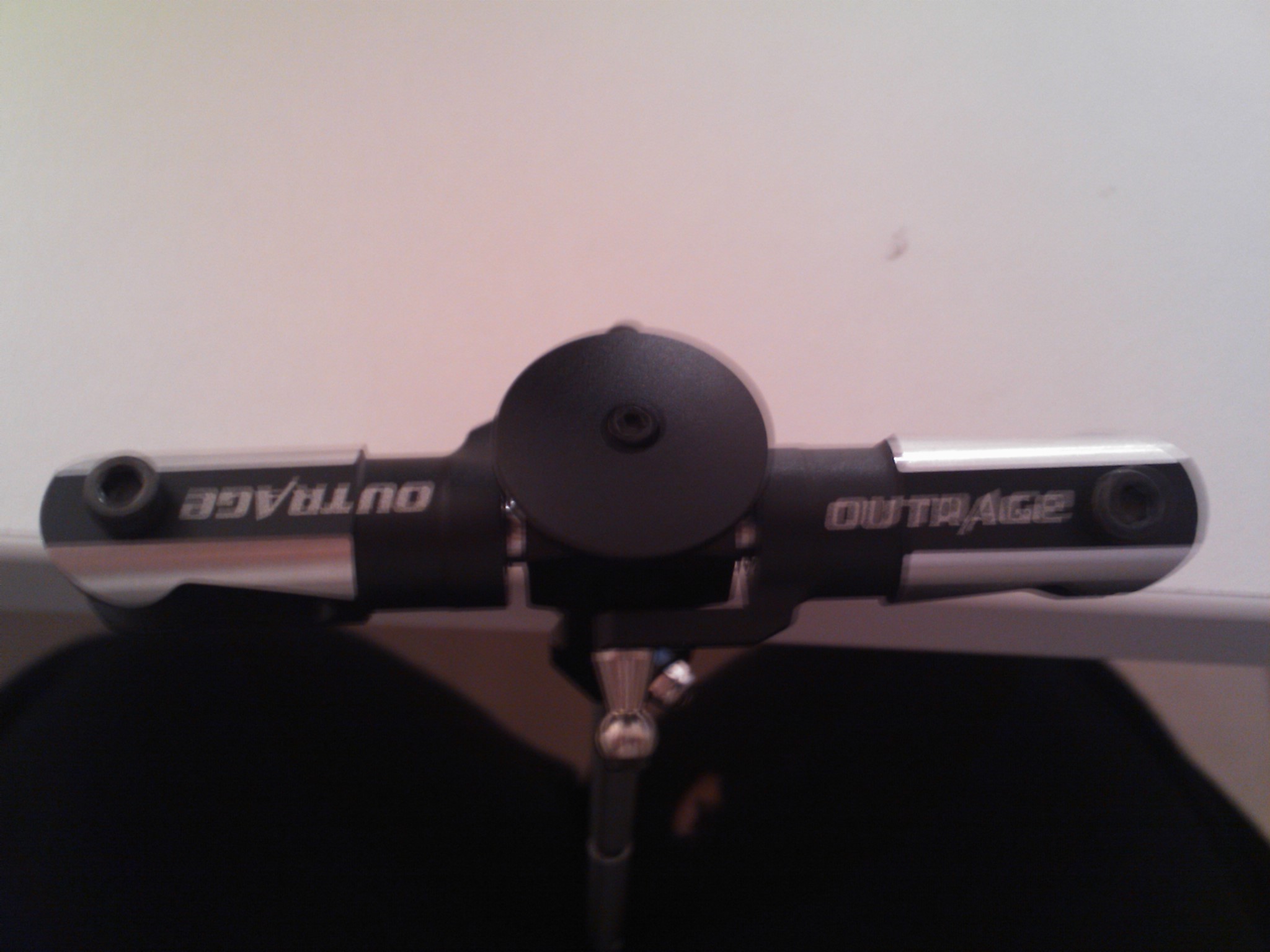

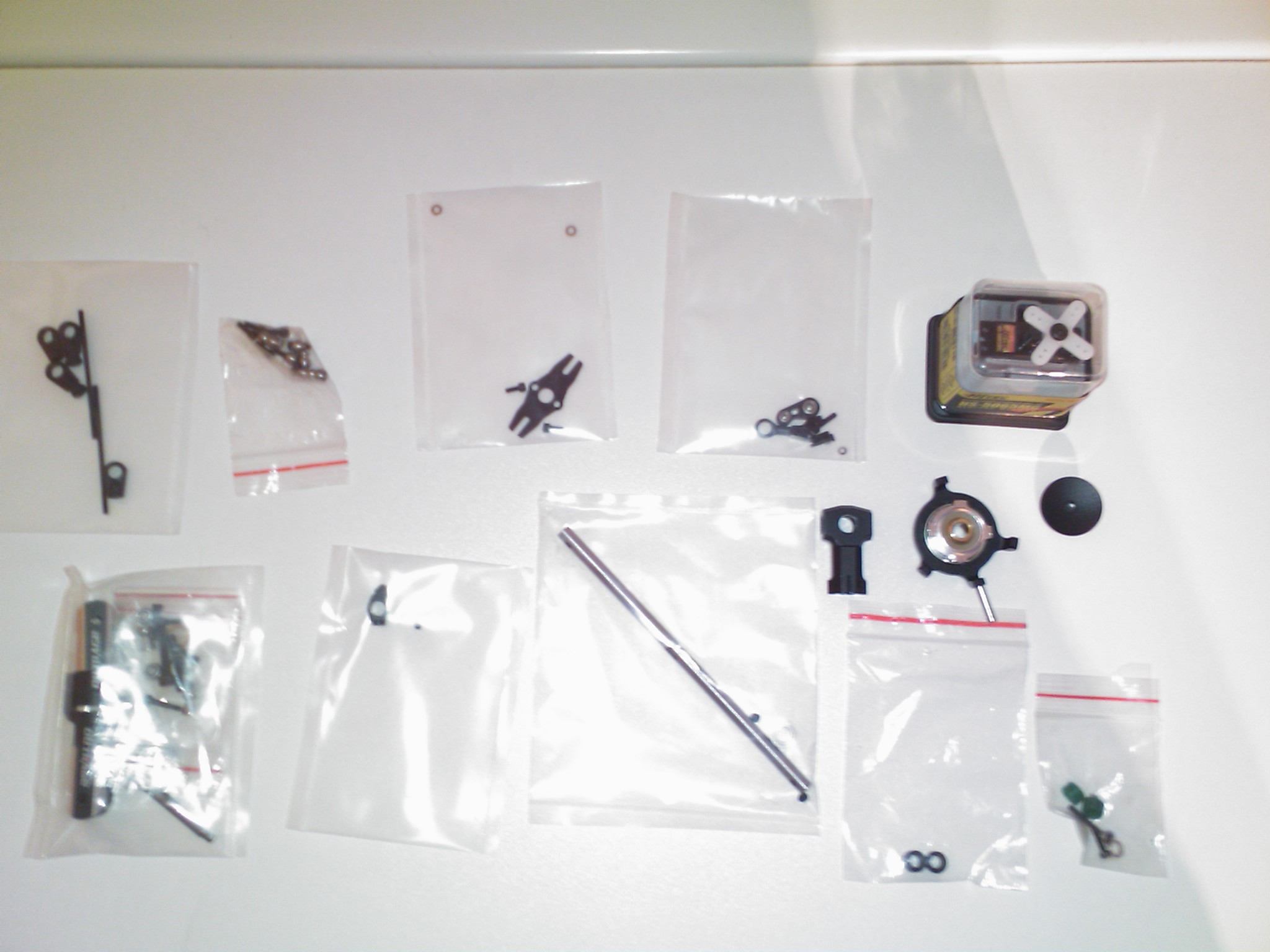

der Outrage Kopf ist da und ich hab ihn soeben fertig zusammen gebaut, soweit wie bislang möglich.
Hier ist der Antwortthread : http://rchelifan.org/viewtopic.php?f=14 ... 43#p719043

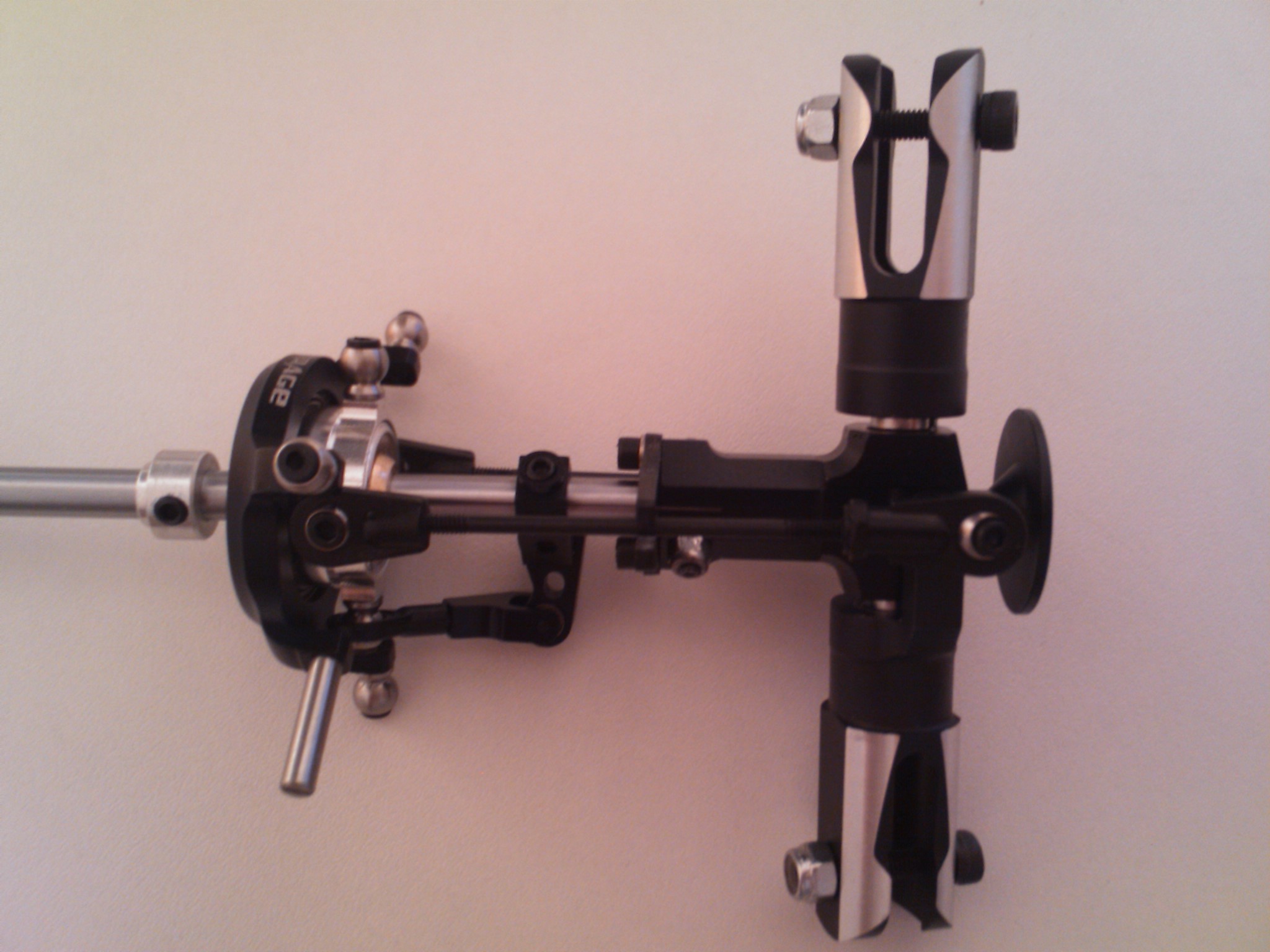

So sieht das ganze aus, wenns geliefert wird, hab auch mal ein HS 5065 dabeigestellt, die beiden fehlenden werden nachgeliefert.

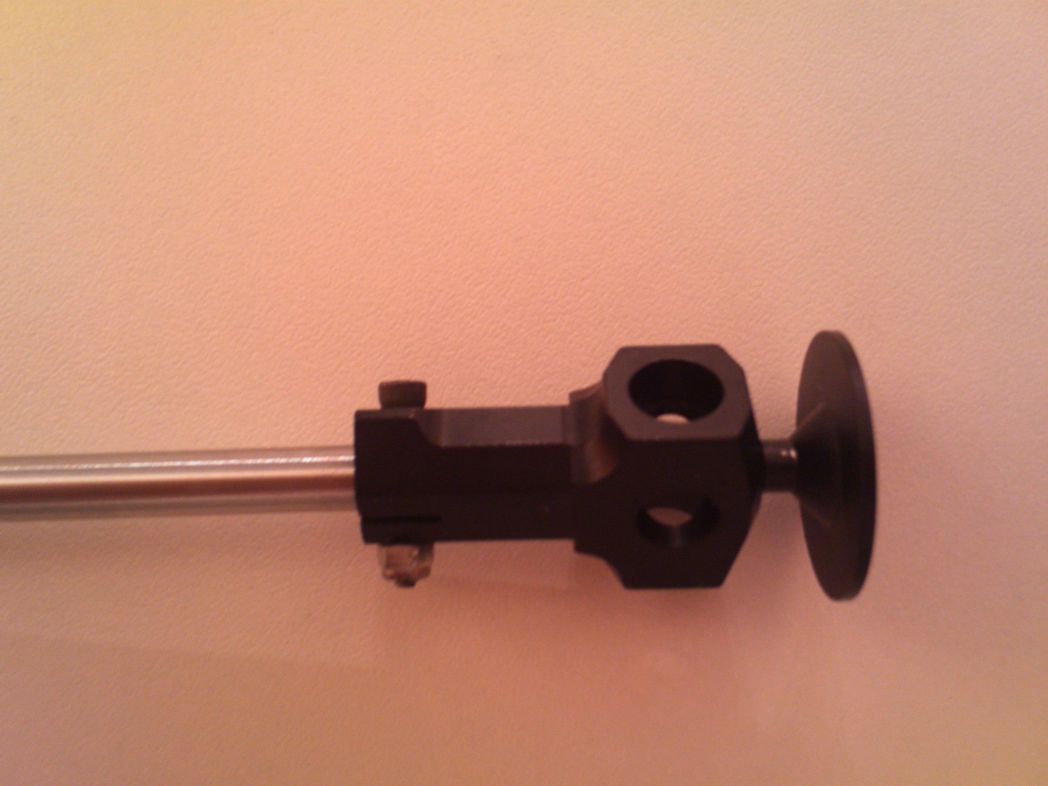

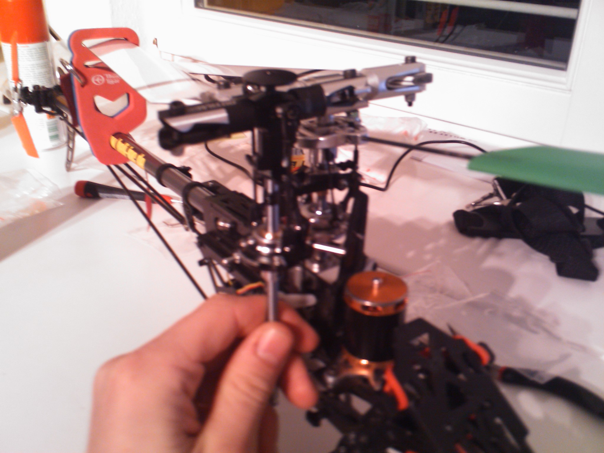

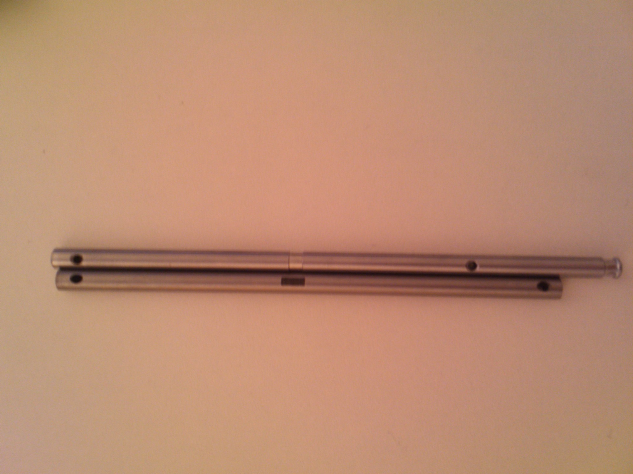

Im Vergleich sieht man hier mal oben die original MT Welle und unten die vom Outrage G5, wie zu sehen ist der Weg oberhalb des Stellrings beinahe der Selbe, das Chassis vom G5 scheint jedoch nicht so hoch zu sein wie das vom MT bzw. die Welle ist ähnlich dem T-Rex gelagert.
Damit das ZS auf die Welle passt, muss man diese etwas ablängen, bedeutet in der Länge oben ca 2/10mm abfeilen. Dann geht die Schraube perfekt durch ZS und HRW Bohrung. Fertig verschraubt sieht das dann so aus.

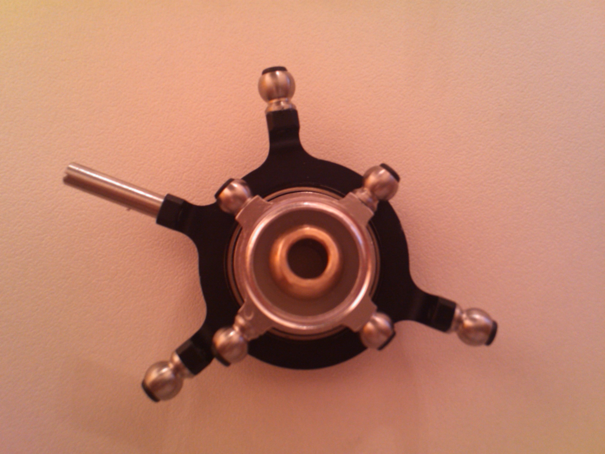

Danach habe ich mich ersteinmal der TS gewidmet, die ist total spielfrei, also keinerlei Vergleich zur Originalen von TT. Sieht dann mit montierten Kugeln so aus.
Nun wie gewohnt die Blatthalter mit Lagern bestücken, die schwarzen (harten) Dämpfungsgummies ins ZS, zwischen ZS und Blatthalter die Abstandshalter und das Ganze verschrauben.
Danach den ebenfalls 100% spielfreien TS Mitnehmer montieren und oben die CFK Platte zur Gestängeführung verschrauben.
Hab dann schlussendlich das Ganze mal neben den MT gehalten, freue mich jetzt schon darauf i-wann mal damit zu fliegen :P
Vom Aufbau her überzeugt mich der Kopf total durch seine spielfreie, aber sehr leichtgängige Art.

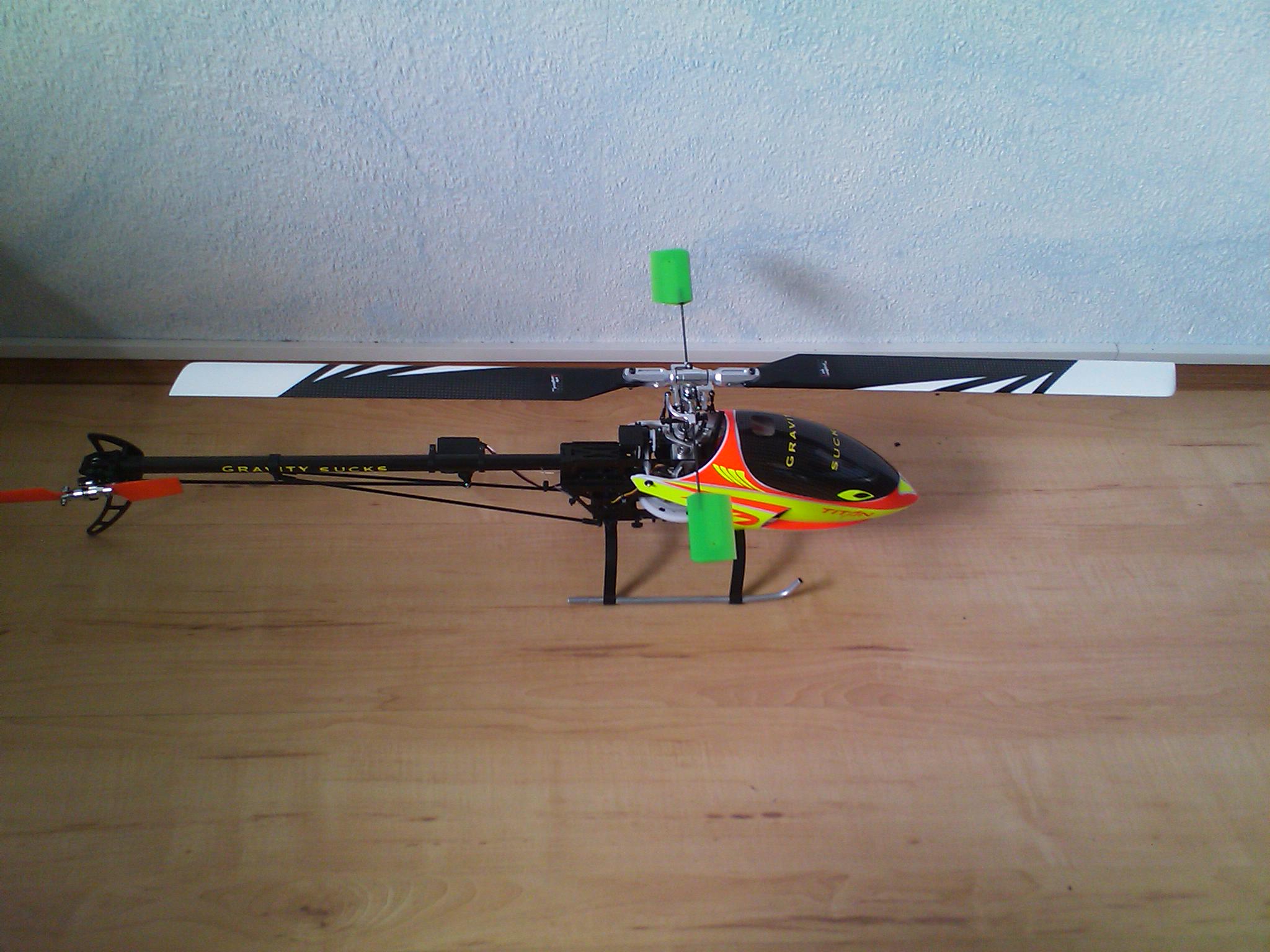

Soooo,

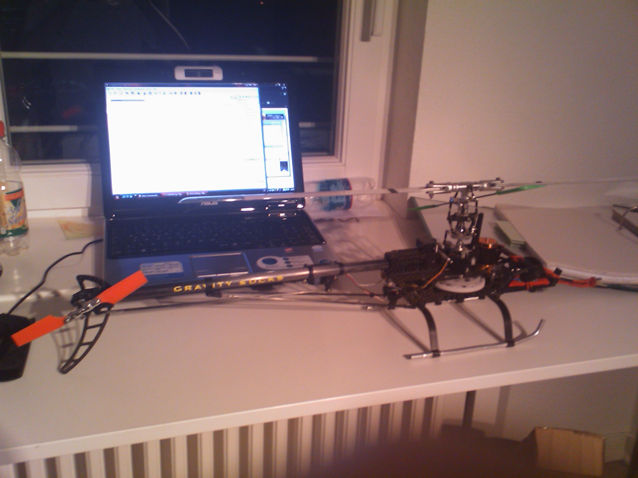

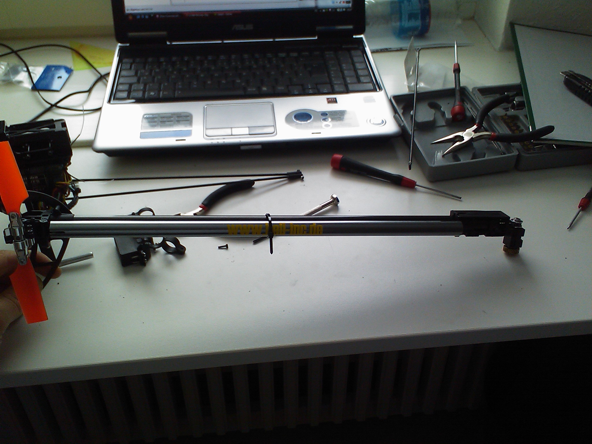

es geht weiter, da mich Jonas mit seinem stretching verlockt hat, schoeli jetzt auch damit anfängt und Keven sich nen Rave gekauft hat der eh schon Stock 350er Blades zulässt bin ich mal mitgezogen ;) Habe dann mal das Heck verlängert als ersten Schritt.
Fehlen tun mir dann "nurnoch" V-Stabi, 10er Scorpion, 350er Radix, wahrscheinlich nen externes BEC und paar 4s Lipos.

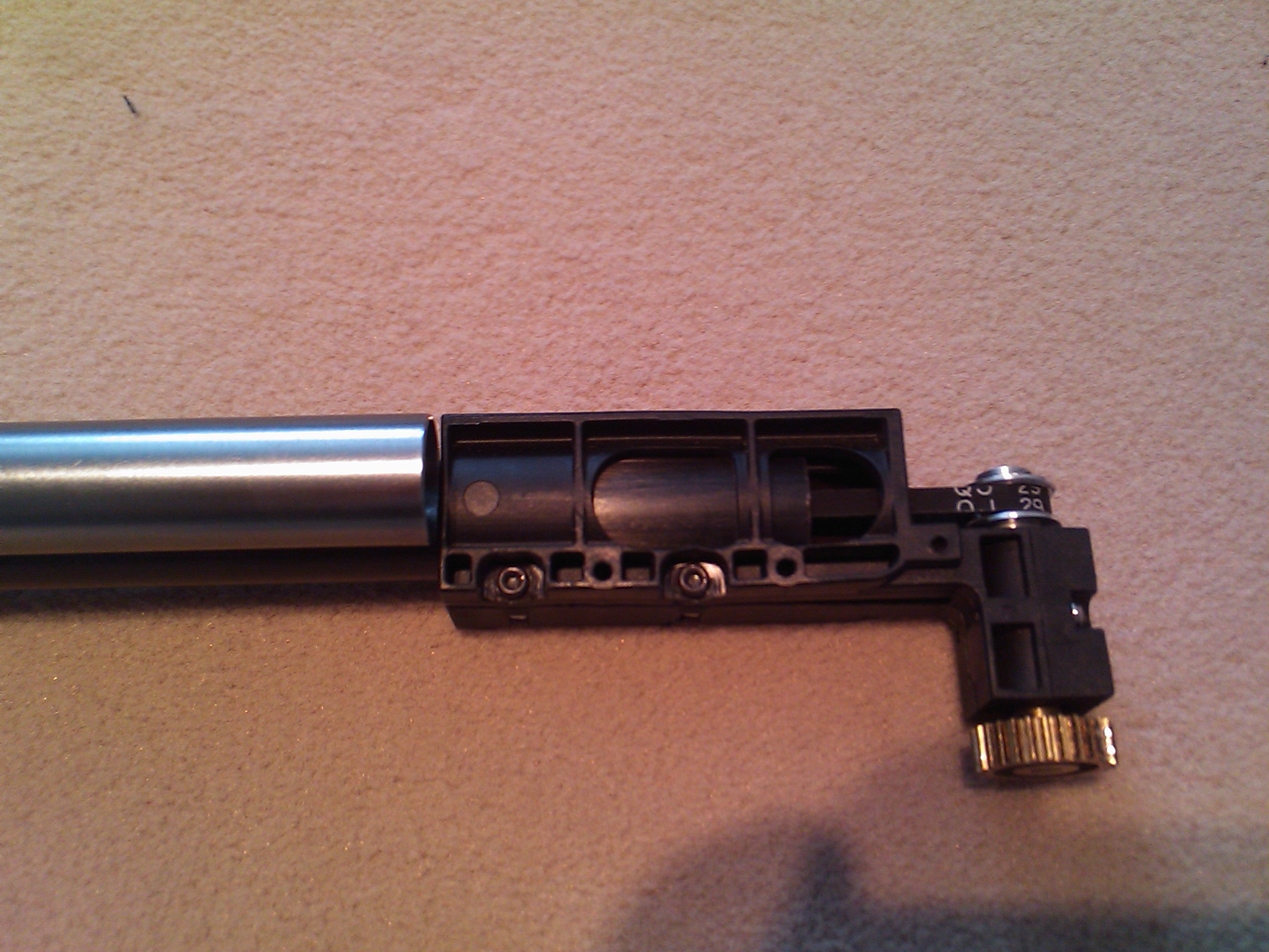

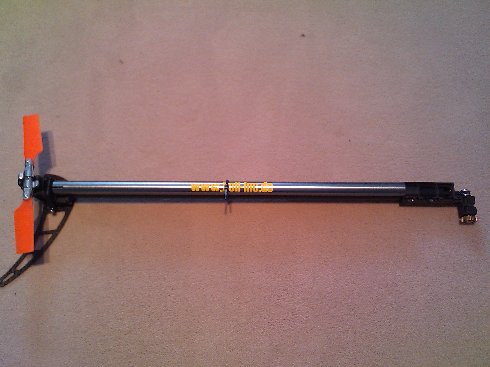

Dazu habe ich (bzw. hat schoeli) nen Cobra Heckriemen und ein 40mm längeres Heckrohr besorgt. Ist aus Carbon und haben wir uns bei kewo anfertigen lassen.
hier nen paar Bilder, sagen muss ich dazu ja nichtmehr viel.
Jan

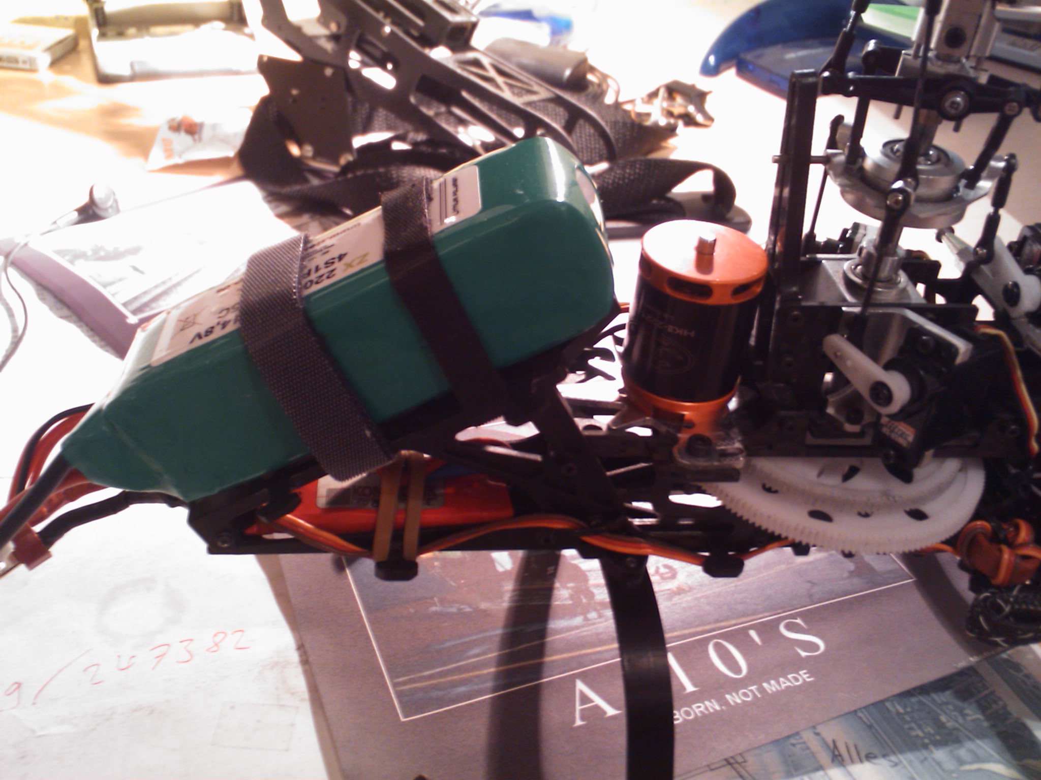

Soo Jungs und Mädels,
es geht weiter ;)

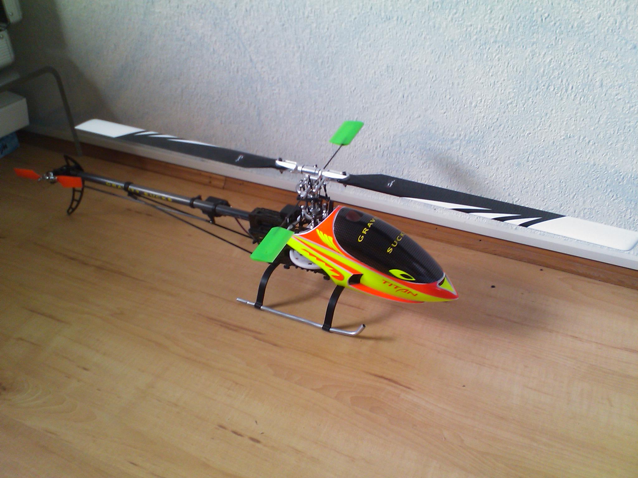

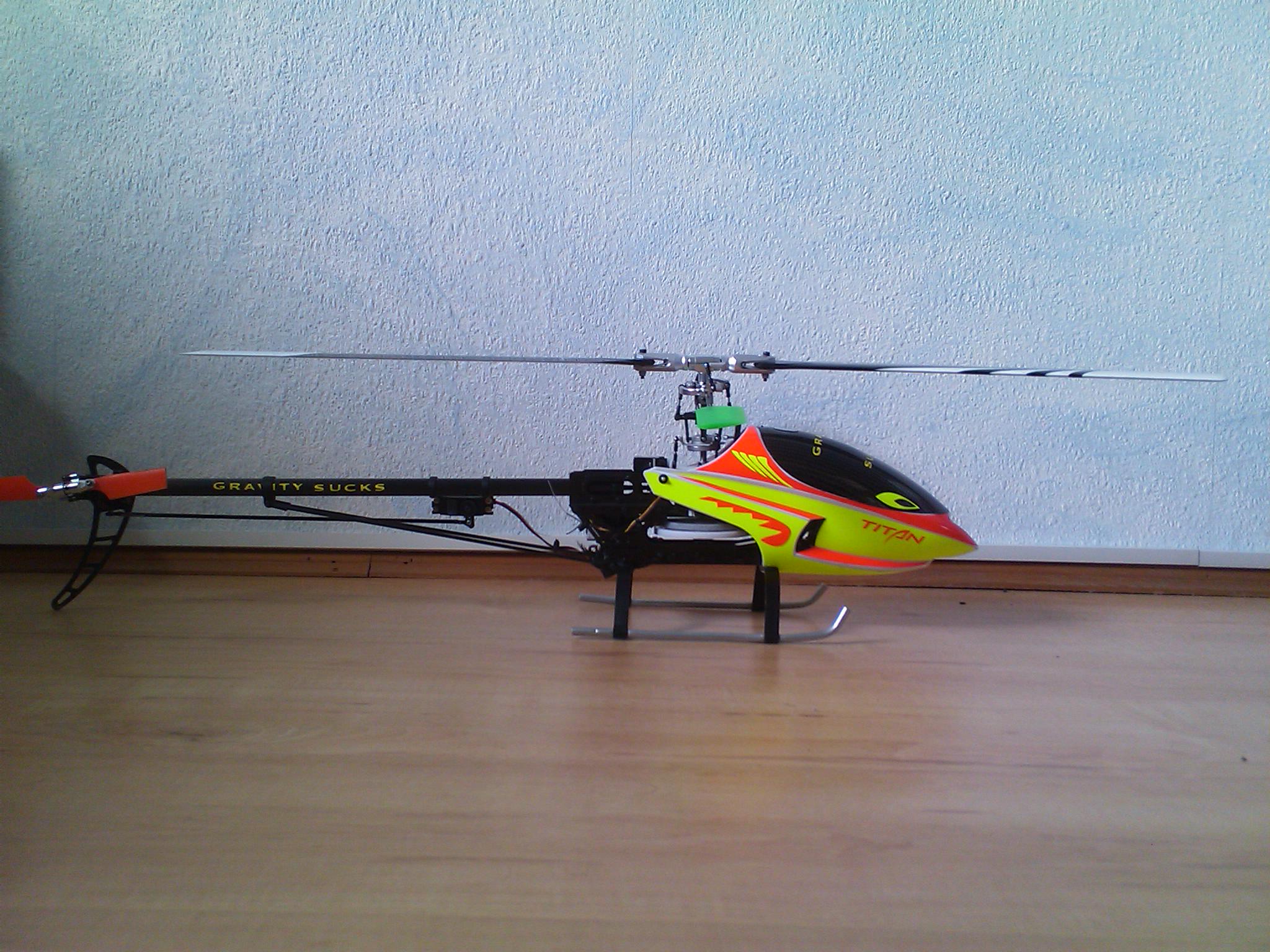

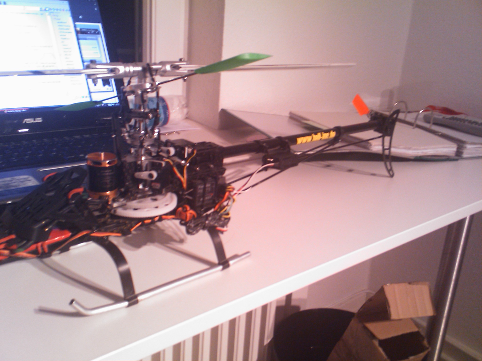

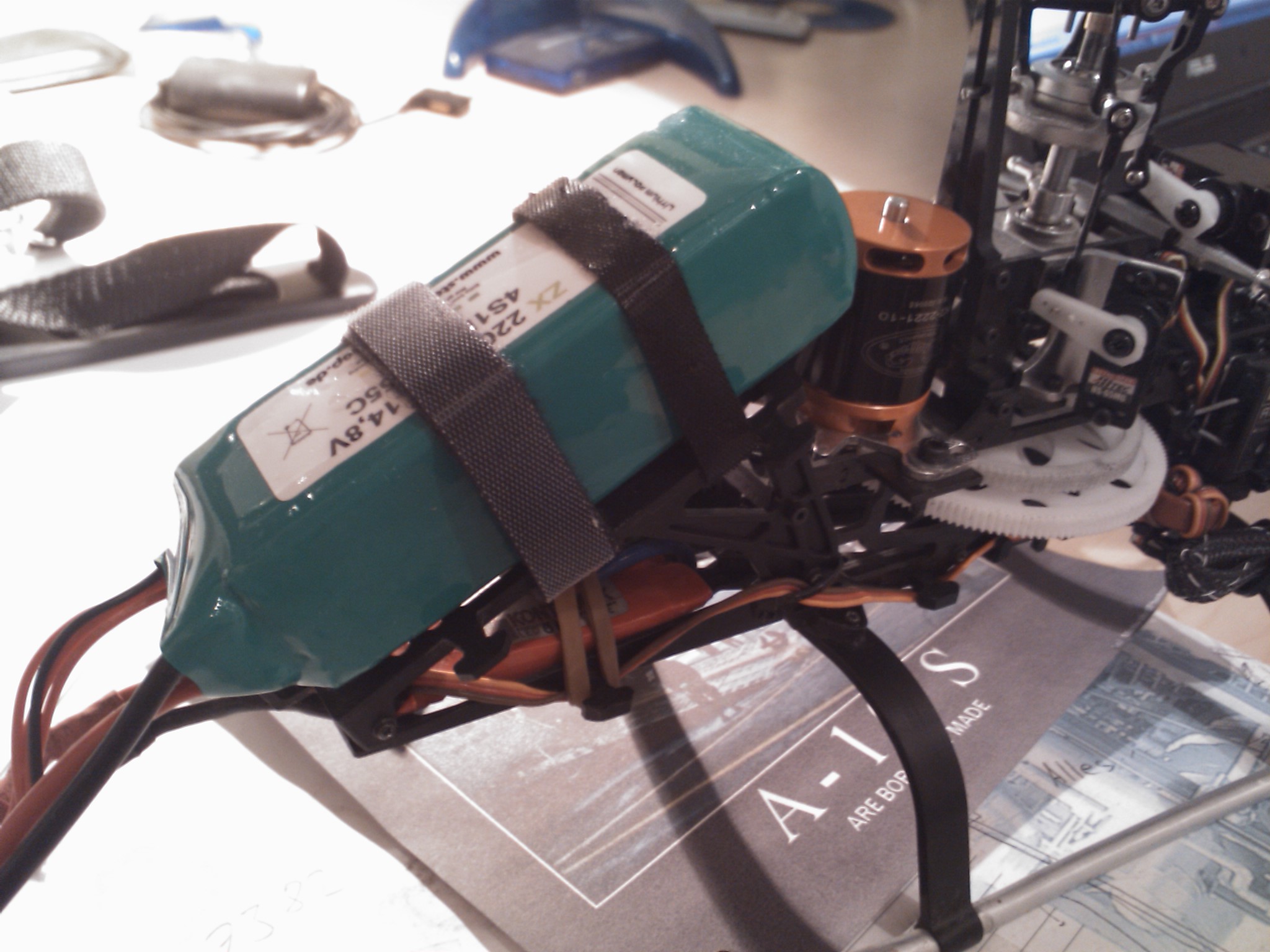

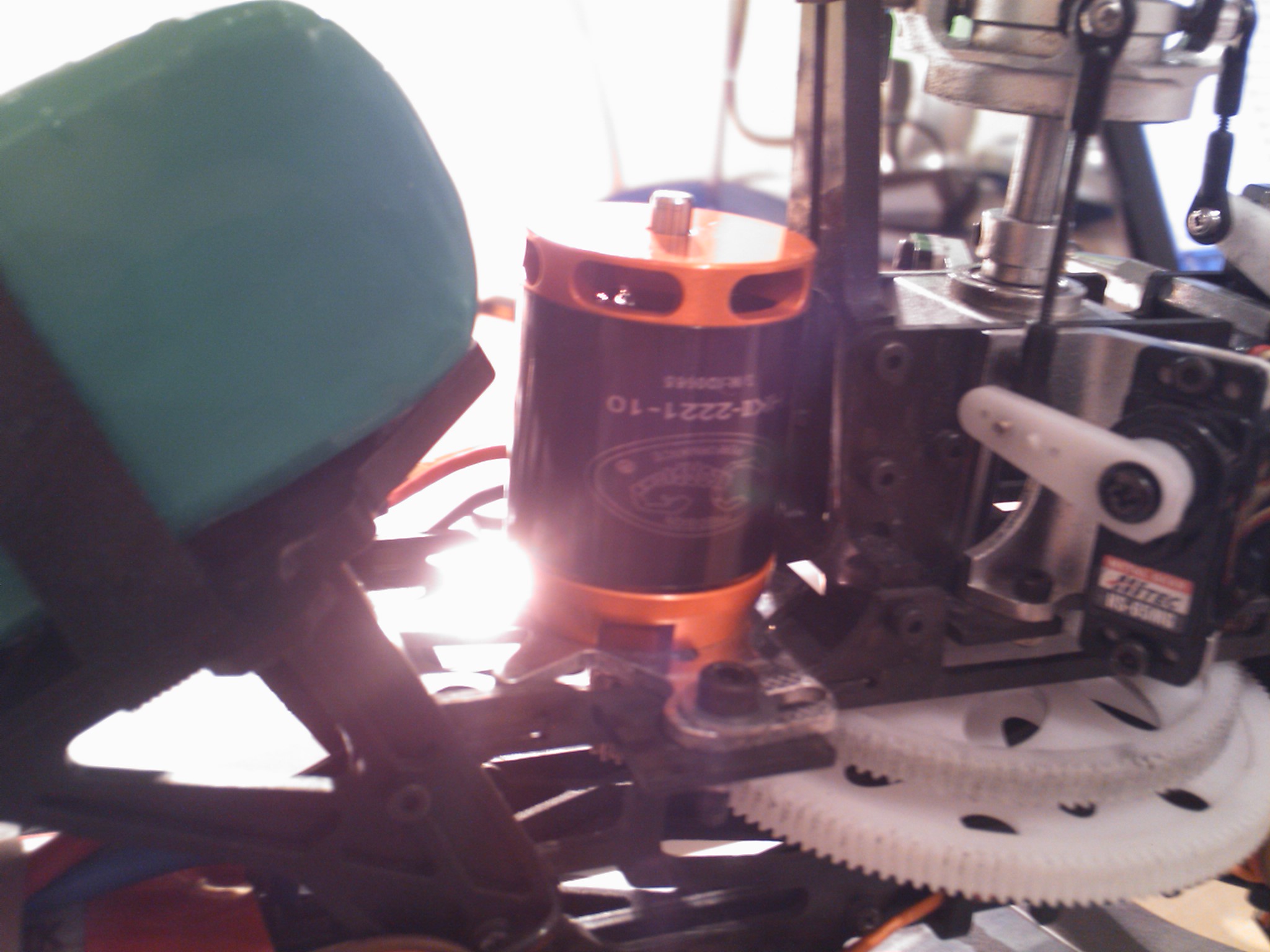

Mittlerweile ist der MT ready for 350mm Blades. Fliegt jetzt mit Scorpion HK II 2221-10 V2 und 4s SLS ZX 2200 mAh 30C.

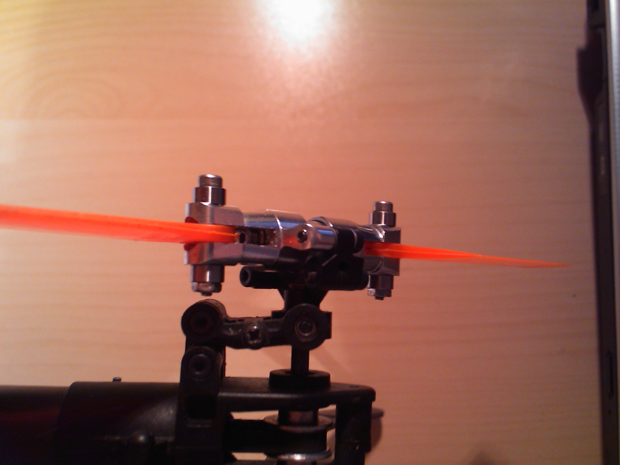

Dann habe ich eben mal "PMG's" am Heck montiert, einfach 4x die Lager ausn Mischerhebeln, 2x 18mm lange Schrauben und 2x Muttern.
Mal schauen ob das was bringt.
Bilder folgen gleich, ich geh erstmal unter die Dusche.
Fehlt nurnoch V-Stabi, die 350er Radix und BEC.
Gestänge habe ich mir die Dickeren vom T-Rex inkl Pfannen und Kugeln besorgt.
Jan
M3LON
#4 Re: MT goes Rigid (+ Stretching auf 350mm/ 4s) - Bauthread
Beitrag von M3LON »

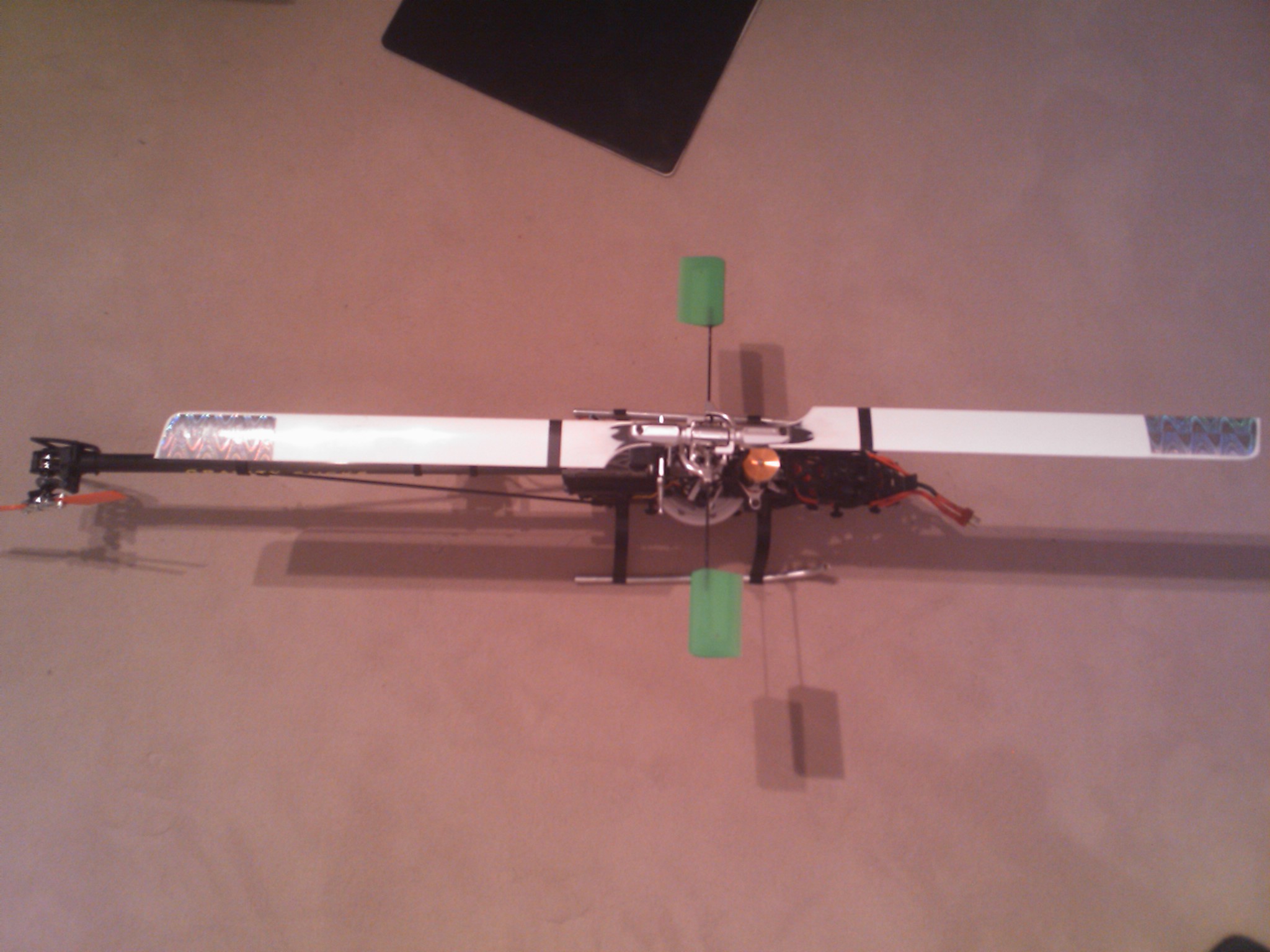

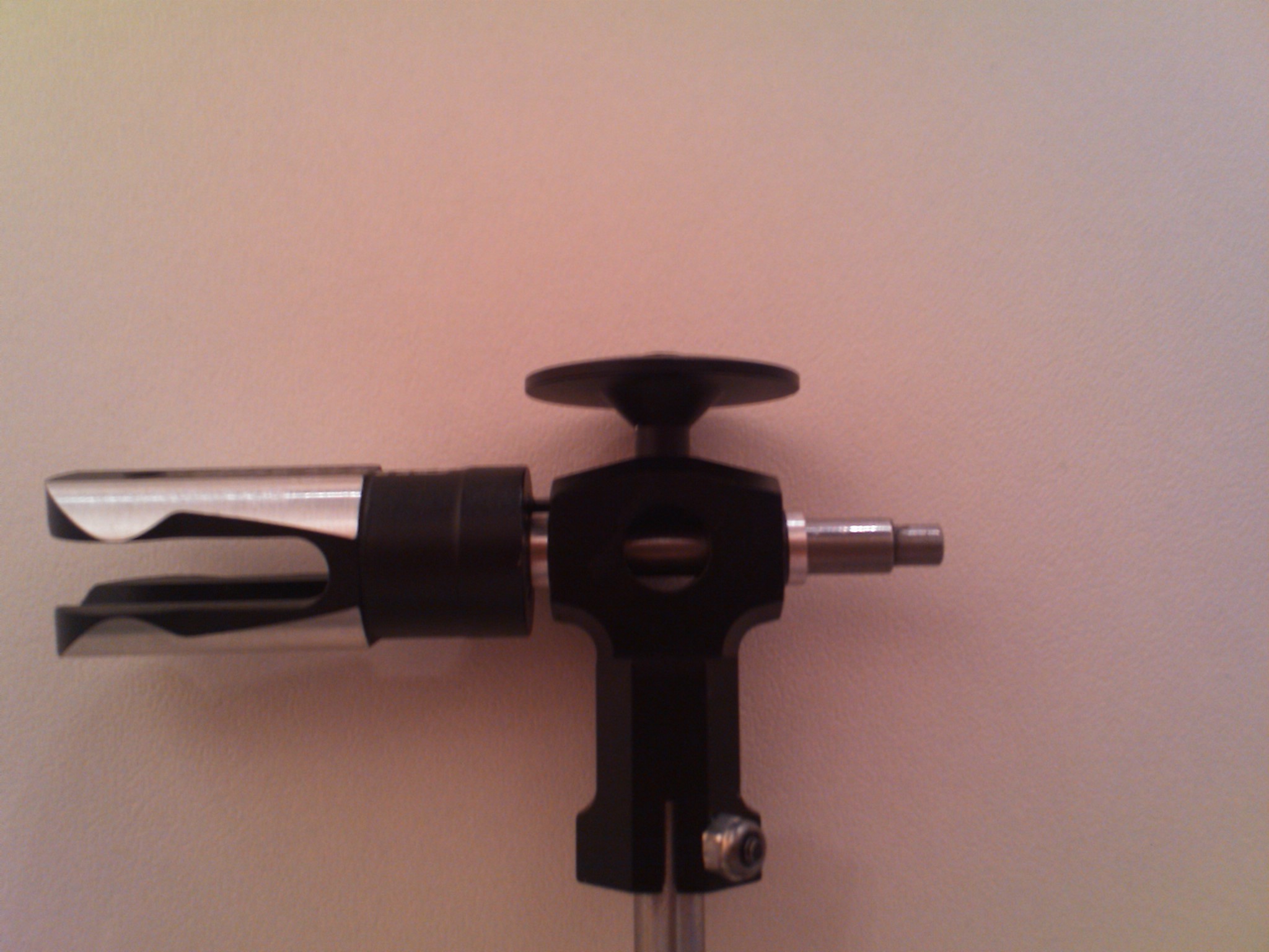

So Jungs, hier mal paar Pics ;)

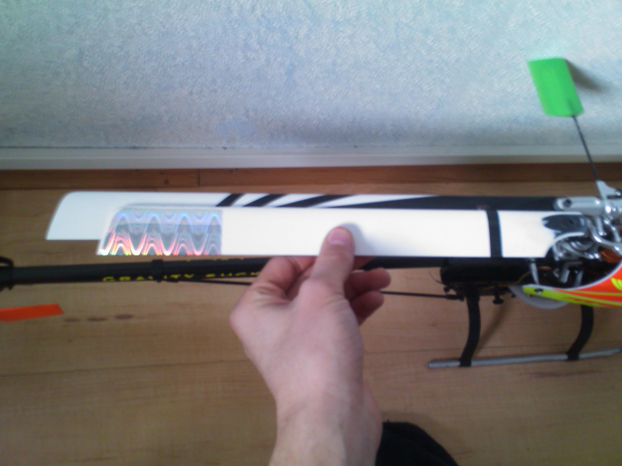

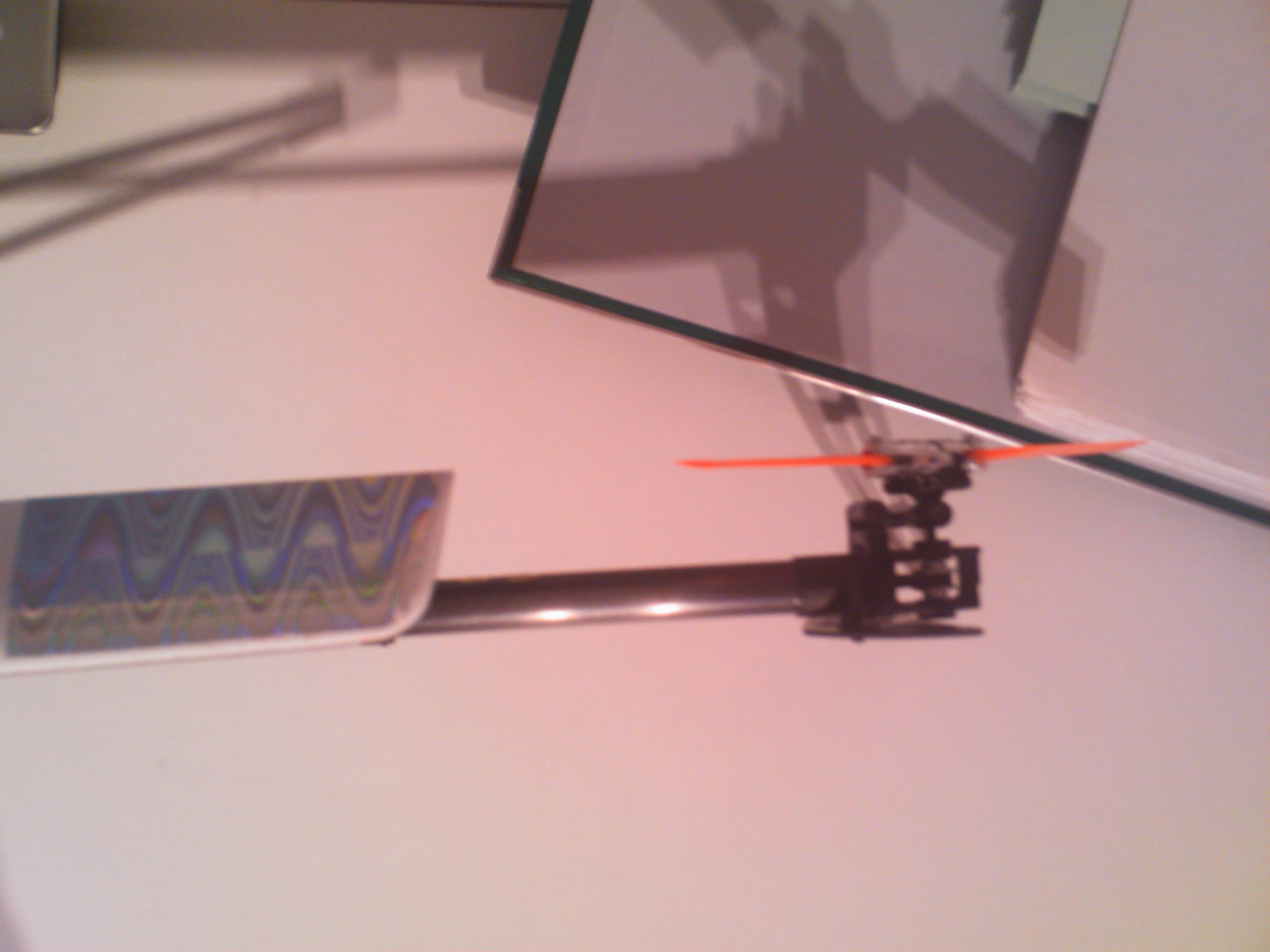

Soo, nach den 4s, habe ich mal 350mm Radix rangeschafft ;=)
Bin schon jetzt auf den ersten Flug gespannt !
Auf dem letzten Bild sieht man ganz klar den längenunterschied zu 325er SAB.

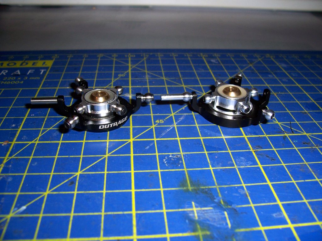

Die TS ist nicht exakt die Gleiche, die vom G5 ist etwas massiver, aber die Geometrie ist bei der TS exakt identisch. Die TS is echt klasse, also zumindest die, die ich hier hab :)
EDIT: grad mal n Bildchen gemacht
