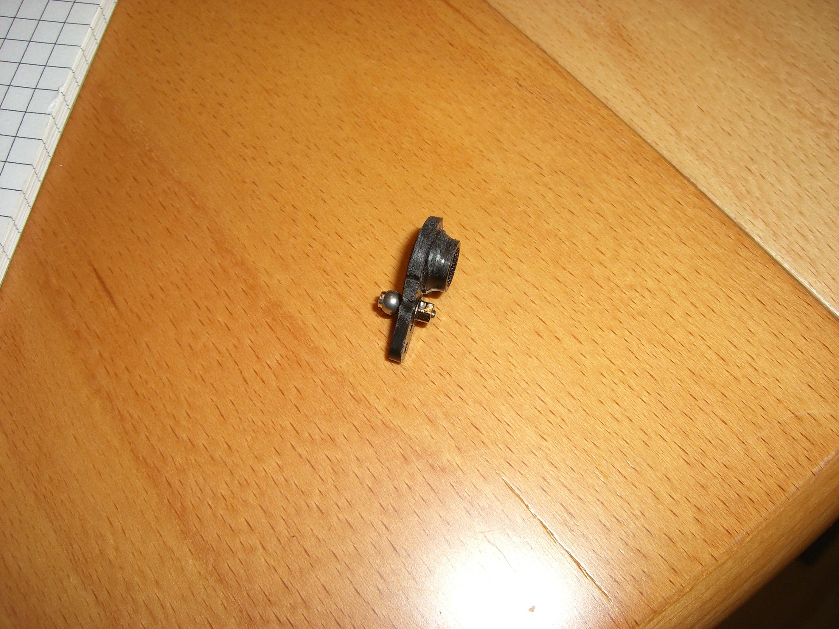

Guten Morgen Leute,
UPDATE: Hab mir gestern auf eure Vorschläge hin um 3,1€ ein M1,4 Schraubenset beim Modellbauhändler gekauft. Daraus dann eine längere M1,4 Schraube genommen, die durch den Kugelkopf und das Servohorn gesteckt. Hinters Servohorn eine Beilagscheibe und 2 Muttern mit Schraubensicherungslack befestigt. Sollte jetzt halten und paßt perfekt! :mrgreen:
EDIT: Hab noch ein Foto angehängt, falls es jemanden interessiert. :wink:
Danke nochmal für eure Tipps! :D
