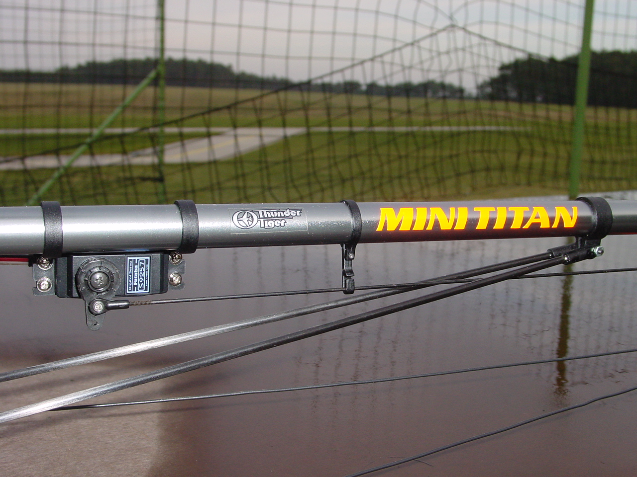

@TomTomFly
Du hast ja auch das 9257 verbaut, wie schaut das bei dir aus, könntest du vielleicht ein Foto machen! Danke!

Doc Tom
Beiträge: 11282
#3 Hallo Martin
Beitrag von Doc Tom »
Hier bitte :-)

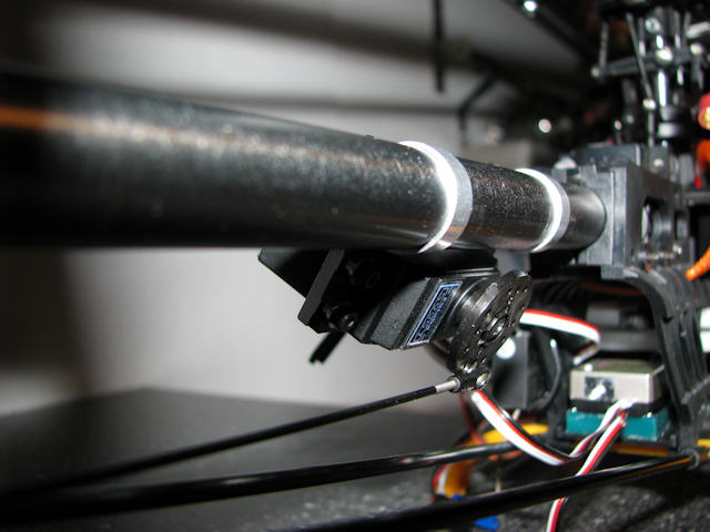

Hallo Martin,
so wie das auf den Bildern ausschaut, dürfte das überhaupt kein Problem darstellen, dass kannst Du so lassen!

Doc Tom
Beiträge: 11282
@Martin
Nimm den Originalhalter, ich denke der ist mehr gekröpft.

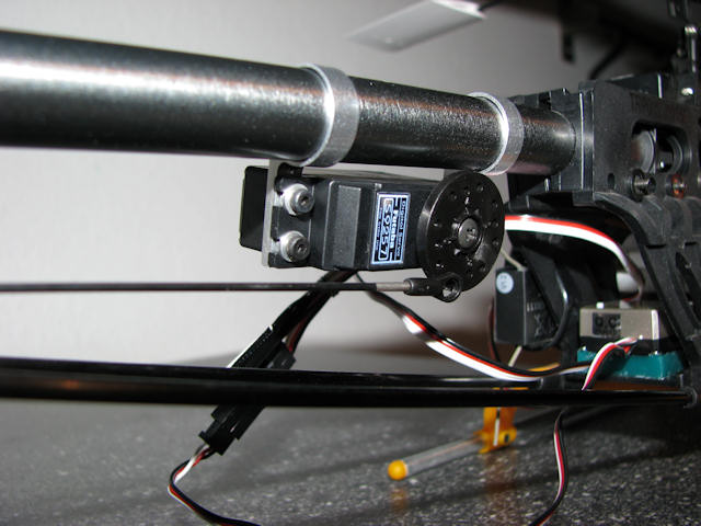

RedBull
Beiträge: 2235
Registriert: 27.11.2006 08:30:18
Wohnort: Niederösterreich
Beitrag von RedBull »
Danke!
So schauts bei mir jetzt aus!
Ein Carbonstab muss auf jeden Fall drüber, der Originalstab ist ja super flexibel.
Hat schon mal jemand einen Überzieher fürs Heckrohr gebastelt?
Ein Carbonrohr mit 1,3mm Innendurchmesser wäre optimal!
@TomTomFly
Mit der Originalbefestigung sitzt das Servo näher am Heckrohr, die Aluhalterung ist aber super stabil und passt perfekt fürs S9257, ich lass es mal so!
Doc Tom
Beiträge: 11282
4ever hat geschrieben:@TomTomFly
Genau das meinte ich, wenn Du es ohne Gummis montierst ist es auch mit dem Original ganz stabil.

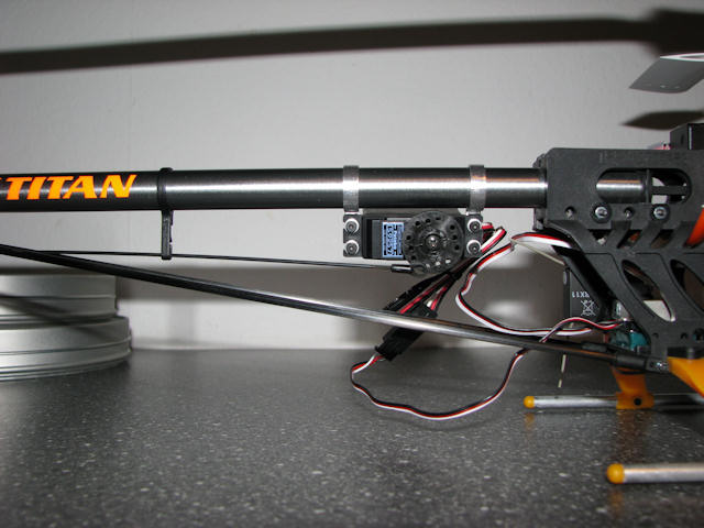

Mataschke
Beiträge: 10112
Beitrag von Mataschke »
4ever hat geschrieben:Danke!
ich habs getan, einfach in Modellladen gegangen ein CFK Rohr gekauft , Eine Pfanne abgeschraubt und den Stab reingeschoben. Danach die Pfanne bündig wieder aufgeschraubt und an den Enden des Stabes mit CA fixiert. So sieht das Ergebnis aus. Superstabil!
grüße Michael

@Mataschke
Der Stab hat wahrscheinlich einen Innendurchmesser von 1,5mm oder?
Mataschke
Beiträge: 10112
ich kann dir sagen dass er 2,9mm aussen hat und das Gestänge ohne größere Probleme reinging ;-)
