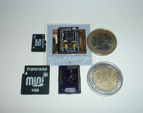

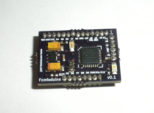

.... einen Arduino - ach ne sorry - einen Femtoduino. :mrgreen: :shock: :bounce:
Das war der besagte Anlaß, wieso ich im anderen Thread meinen Copter Femto-Copter genannt habe. :)
Das ist ein vollständig Arduino-kompatibles Board - nur halt etwas kleiner. :)
Mit nem Atmega 328, 16 MHz Taktfrequenz an 5V - man kann sich aussuchen, ob man 5V mit 16 MHz oder 3,3V mit 8 MHz haben möchte. Der Unterschied liegt nur in den verwendeten Bauteilen - also denen da neben dem Atmega.

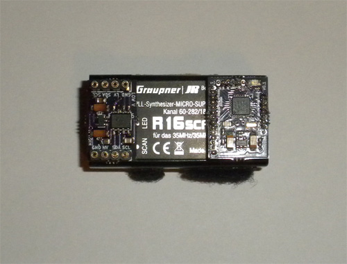

Hier mal ein Größenvergleich.

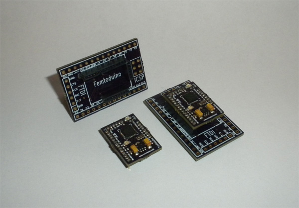

Zum Programmieren bzw. Prototyping kommt der Femtoduino mit einem Breakoutboard mit "normaler" Stiftleistenrastermaßgröße.
Jaaa - ich hab mir gleich 2 geholt :) - die ersten 2 "für andere" handgelöteten, die die Entwicklerwerkstatt verlassen haben. Daher hat Fabio auch gemeint, daß ich noch keine Werbung dafür machen soll, weil die erstmal noch ein wenig mehr im Praxiseinsatz getestet werden sollen - aber ich konnte nicht anders. :mrgreen:

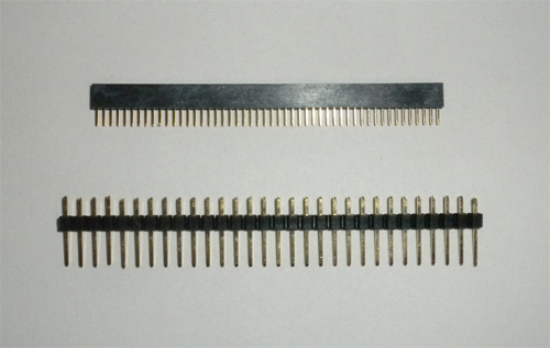

Hier mal ein Vergleich der Stiftleisten am Femtoduino zum "normalen" Rastermaß.
Und hier der Kleine nochmal ganz groß. :)

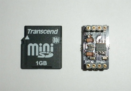

Der I2C Level-Converter ist übrigens auch angenehmer zu verwenden, als das Teil von Sparkfun.
Weil - eine Seite steckt man die 5V, Masse und den I2C Eingang & Ausgang ran und andere Seite kommen die 3,3V und das entsprechend runtergeregelte Signal raus. Auf der 5V Seite natürlich das entsprechend hochgeregelte Signal. Bedeutet - man kann die komplette Sensorschiene hinter den Converter hängen und muß nicht, wie bei dem Board von Sparkfun, irgendwo noch separat die 3,3V herbekommen für die 3,3V Seite des Converter-Boards & die Sensoren.

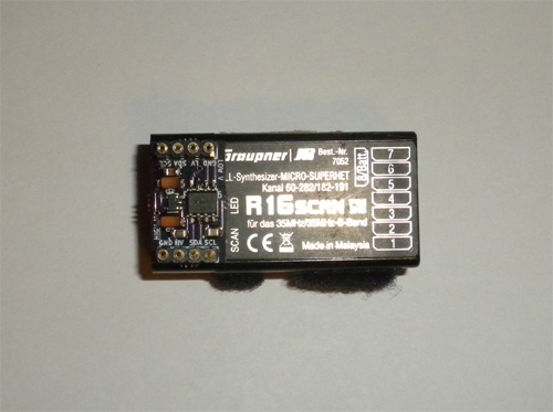

Tatsächlich ist nämlich die Elektronik vom Graupnerempfänger kleiner/kürzer, als die vom Schulze (obwohl die Gehäuse nen anderen Eindruck machen), bzw. ungefähr genauso "klein" wie die von Conrad verlinkte. Wenn dann wird der Empfänger auf jedenfall ohne dem Gehäuse verwendet.

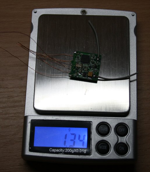

Was wiegt denn der Empfänger so gestrippt? Ich wollte mal einen Schulze 435 in einen MPX Fox stecken. Selbst ohne Gehäuse hatte er glaube ich noch 8-9g auf die Waage gebracht. Eben habe ich mal einen AR6110e Clone gestrippt. Stiftleisten ab und KuLack Drähte dran. Nackt wiegt er 1,20g, mit drähten 1,34g.
Bei dem habe ich festgestellt, daß die Chinesen keine abschließende Qualitätskontrollen haben können. Bevor ich ihn zerfleddert habe wollte ich ihn an den Sender binden, doch leider war Funkstille. Da hat wohl ein kleiner Asiate vergessen gehabt, die beiden Plus-Pins, einer dient nur zur Fixierung auf der Platine und ist nicht angeschlossen, auf der Platine zu verlöten. Somit bestand keinerlei Verbindung mit Plus. Kurz mit dem Schraubenzieher gebrückt und siehe da, RX funktioniert. Dank des vorrausschauenden Chinesen mußte ich dann die 2 Kontakte nicht ablöten.

Also ich hab die Elektronik inklusive Stiftleisten etc. - also nur ohne Gehäuse - mal gewogen und komme auf 10g. Das war jetzt die R16Scan Elektronik - der R700 ist grad eingebaut.

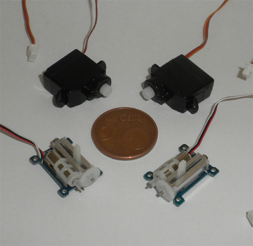

So, also ich packe mal meinen Koffer weiter ... es kommt rein - ein bißchen sinnloser Ballast - ein paar 1-2g Servos.
Der Rest ist zwar noch unterwegs, aber der sinnlose Ballast ist schonmal da. :mrgreen:
Und wenn ich noch Platz habe beim Gewicht, sollen die auch mit auf den Copter kommen. Die beiden unteren Servos habe ich gewählt, weil da schon eine lineare Bewegung vorhanden ist und ich somit nicht noch irgendeine Umsetzung von Kreisbewegung zu linear brauche.
