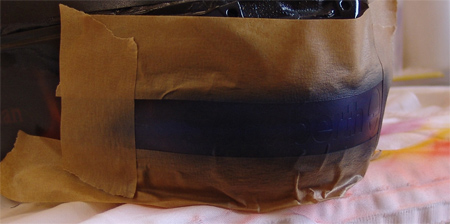

Vielleicht hilft es ja dem Einen oder Anderen wie man True Fire und Wassertropfen lackiert. Ich habe das mal an einem Helm dokumentiert.

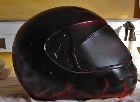

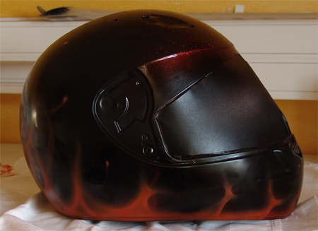

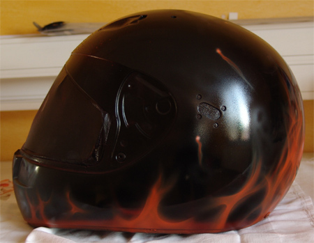

Schritt 1

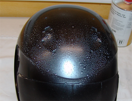

Der Helm war zwar schon schwarz, wurde aber noch mal komplett schwarz lackiert. Warum? Die Flammen werden ja frei Hand gemacht. Um dann am Schluß das fein-Tuning machen zu können und mit schwarz die nicht passenden Stellen entfernen zu können muss man das genau passende Schwarz haben. Sonst sieht man die zwei Schwarztöne, was dann eher bescheiden aussieht.
Schritt 2

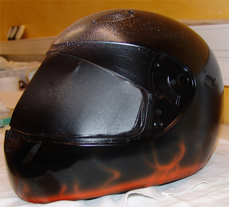

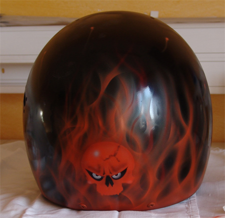

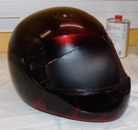

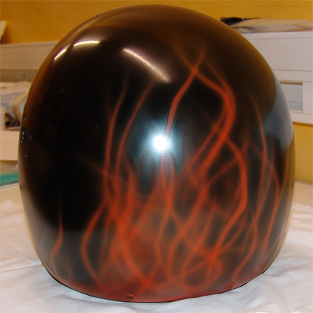

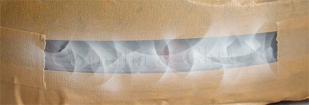

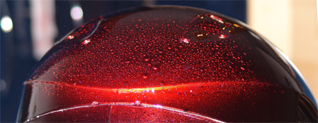

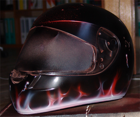

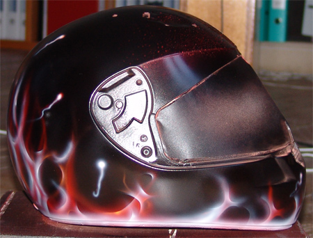

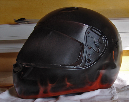

Zunächst wurde der Flammenverlauf grob skizziert. Das mache ich mit Moly orange. Dann wurden die Wassertropfen lackiert. Dazu wird mit einer kleinen Pumpflasche Wasser aufgesprüht und dann mit ganz wenig Druck und sehr flachem Winkel eine helle Farbe aus einer Richtung "aufgenebelt". Ich habe hier Snowhite verwendet, dass etwas mehr refelktiert wie reines weiss. Die Tropfen dürfen sich nicht bewegen. Dann muss man warten bis das Wasser 100%ig versunstet ist. Dieses Farbpuder darf man nicht berühren, es ist wie Puderzucker nur ganz lose drauf.

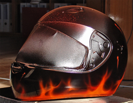

Schritt 3

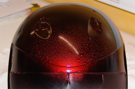

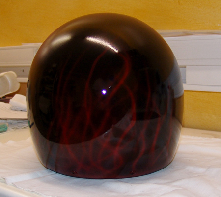

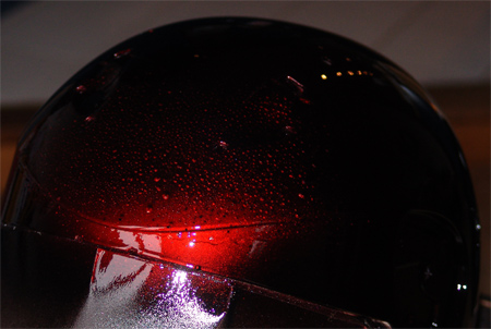

Nun kommt die erste Kandy Schicht. Kandy Apple red. Damit werden die Flammen auch rot und sind damit optisch im Hintergrund. Daher ist es auch nicht nötig, diese zu detaillieren. Die Tropfen werden damit auch rot und fixiert. Kandy muss man sich wie ein farbiges Glas vorstellen. Dadurch hat man den Eindruck wie bei einem Dia oder bei Kirchenscheiben, dass die Farbe leuchtet. Das Schwarz absorbiert das Licht während die Hellen das Licht reflektieren.

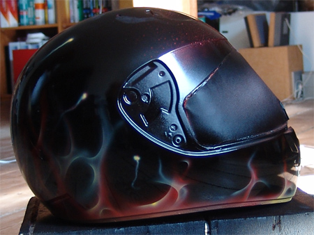

Schritt 4

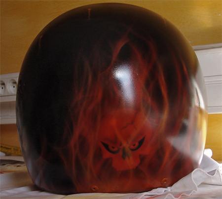

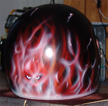

Jetzt wird mit Moly orange weiter gemacht. Die Flammen werden feiner detailliert und die "amber-lights" werden gestaltet (das sind die glühenden "Funken" die weg fliegen). Auch der Totenkopf erhält seine Grundform. Durch schwarz und Snowite werden "Licht und Schatten" dargestellt was dem Schädel eine Dreidimensionalität gibt.
Schritt 5

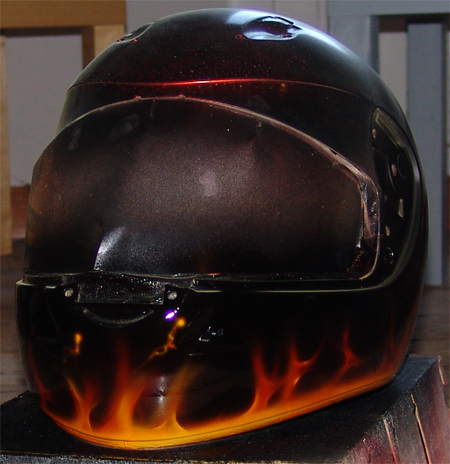

Das Ganze wird nun mit Kandy Tangerine überzogen. Das ist ein Orangeton. Dadurch werden die "aktuellen" Flammen heller und beginnen zu leuchten und die "Hintergrundflammen" werden auch eine Spur leuchtenden, bleiben aber rot.

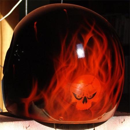

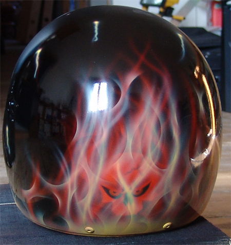

Schritt 6
Jetzt wird mit Chrome Yellow in den einzelnen Flammen Akzente gesetzt und damit die "vorderste" Ebene erzeugt.
Schritt 7
Diese Highlights werden auch mit Kandy Tangerine über lackiert.
Schritt 8

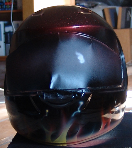

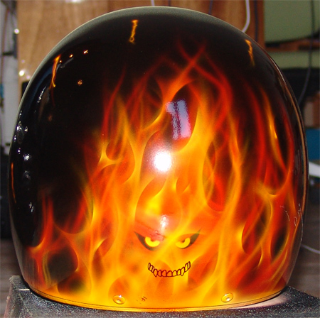

Nun werden die letzten Details an dem Schädel ausgearbeitet und hot-spots mit einer fast weißen Farbe in den Flammen gesetzt.

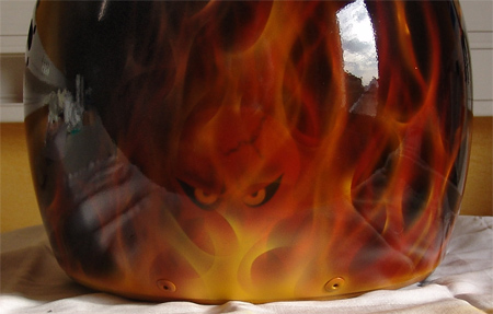

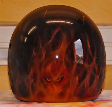

Schritt 9

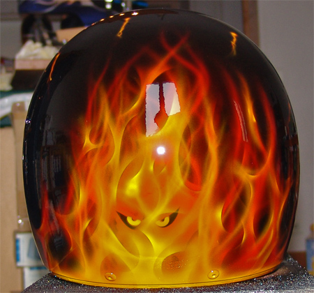

Als letzte Kandy-Schicht wird nun Kandy Pagnan gold über alles lackiert. Dieser gold-gelbe Ton bringt eine unglaubliche Brillanz in die Flammen.

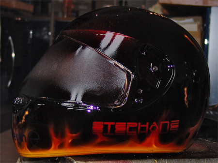

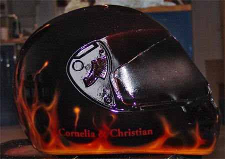

Schritt 10
Mit schwarz wird nun unerwünschtes "ausradiert". Und das zu deutliche Gebiss :mrgreen: korrigiert, dann wieder mit Kandy Pagnan gold angeglichen....
Schritt 11

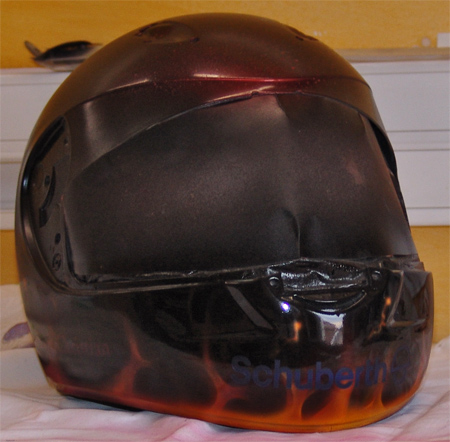

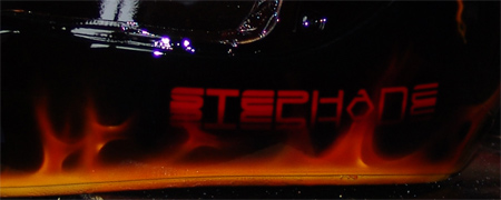

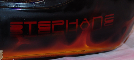

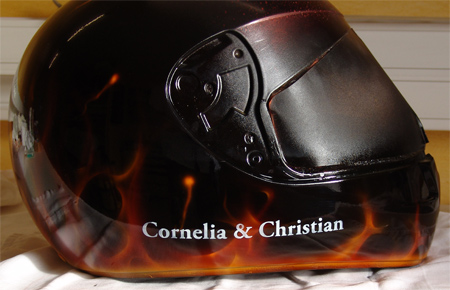

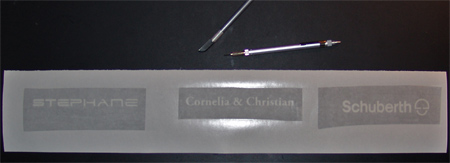

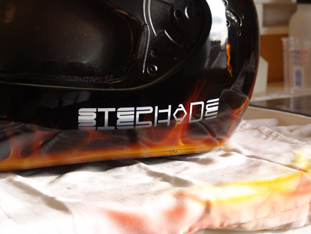

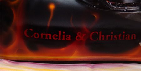

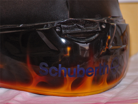

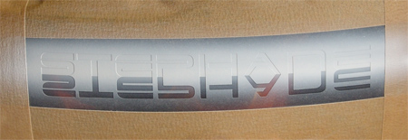

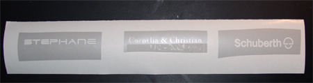

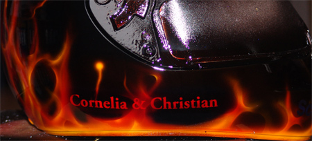

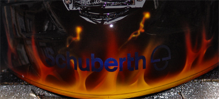

Jetzt werden die Schriftzüge auflackiert. Der Name "Stephane" soll eine Spiegelung erhalten, dazu wird zuerst der obere Teil relativ deckend lackiert und dann ein bisschen vom unteren Teil (Spiegelung) angenebelt. Das wird dann mit Kandy Brandy wine überlackiert. Der Schriftzug "Cornelia & Christian" wird auch so erstellt, jedoch ohne Spiegelung. Vorne kommt dann der Schuberth Schriftzug drauf. Dazu wird er zunächst in schwarz erstellt, dann mit Maijk blue in leicht schrägen Streifen gestaltet.

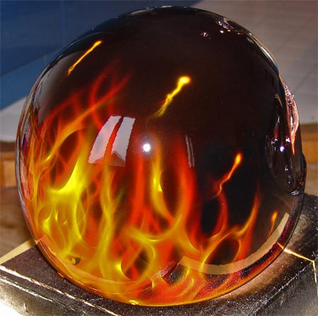

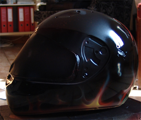

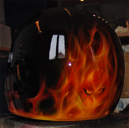

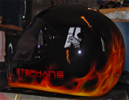

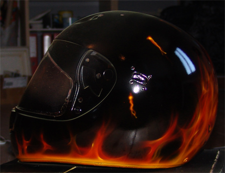

Puuuh, aber nun nähern wir uns dem Ende..... Klarlacken :bounce: :bounce: :bounce:
Schritt 12

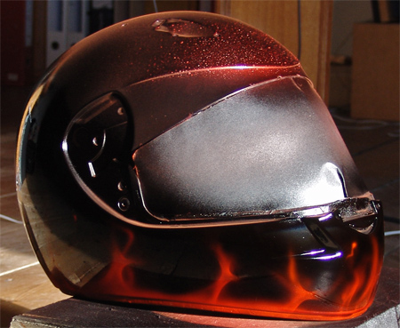

Lacktechnisch der letzte Schritt. Klarlack bringt das Ganze zum leuchten und schützt es vor UV-Strahlung der Sonne. Sonst wäre es nur eine Frage der Zeit bis die Farben verblassen.
Aufnahmen vor der Montage bei natürlichem Licht (die Kandy-Farben leuchten viel intensiver) folgen sobald die Sonne wieder "fotogen" scheint. Dann wird das noch komplett poliert und wieder zu der Firma Schuberth geschickt, die den Halm dann fachgerecht zusammen baut. Wobei mir gerade auffällt, dass ich gar nicht gefragt habe ob ich ihr Firmenlogo einfach drauf machen darf....
Soweit mal. Ging doch ratz-fatz :lol:
Ein besonderen Dank an die Firma Schuberth - als ich per Mail gefragt habe wie ich den Helm "entkleiden" kann hat mich eine Dame des Service angerufen und mir angeboten, für ein paar €s das bei ihnen machen zu lassen. Und wenn ich fertig bin schicke ich die Schale wieder hin und er wird dort wieder fachgerecht montiert. Super Sache.
