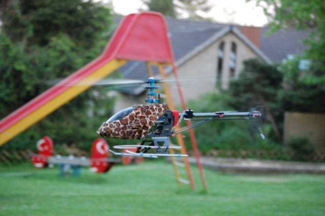

hi! ähnliches problem hatte ich auch schon öfter. nur bei schnellen, scharfen rechtskurven, leider nicht so reproduzierbar, von 40 kurven evtl. 2x für ne sekunde motoraussetzer, glaube eine steuerung ist dann aber noch möglich (ist immer so schnell vorbei).
antenne ist wie folgt verlegt:
foto is schon etwas älter, aber die antennenverlegung hat sich net geändert.
gruß, rexfighter
