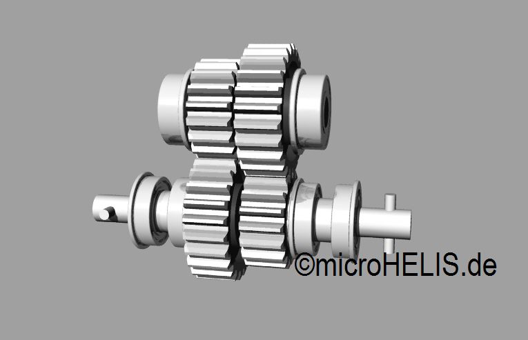

Aber die HeRo Drehzahl hoch zu bekommen ist jetzt nicht so schwierig:
Bei Riemenantrieben: vorne größere und/oder hinten kleinere Ritzel drauf. T-Rex450 geht vorne noch eine 17z statt 11z hin.
Für TT bin ich gerade an einer Lösung dran:
Gibt 1:1,6

Hi Jürgen,
yogi149 hat geschrieben:T-Rex450 geht vorne noch eine 17z
Wird es da nicht ein wenig eng zum Servo :?: :?:
yogi149 hat geschrieben:hinten kleinere Ritzel drauf
Hast Du da schon fertige Wellen mit kleinerem Ritzel :?: :?:

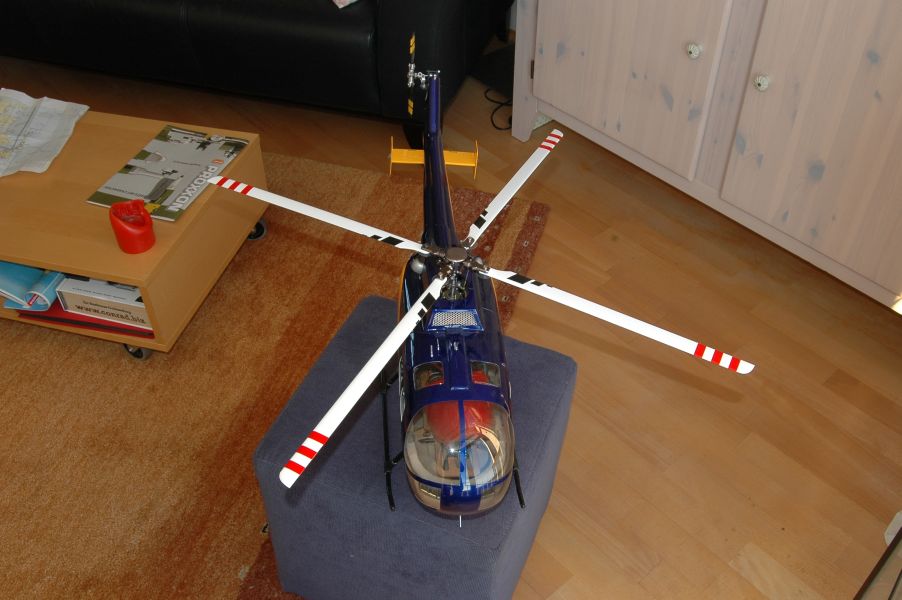

Hallo Leute,
habe heute trotz Neuschnee, Wind und -4 Grad die 4-Blatt-Spinblades auf meiner BO105 eingeflogen. Ok, war nur ein kurzer Flug, wegen des Windes wurde mir das zu riskant. Aber ich bin begeistert. Bei ca. 1900 RPM hatte ich einen gut zu fliegenden Heli (AC3X) mit starrem Kopf, der exakt zu steueren war.
Ich bin begeistert und die Dinger sehen auch gut aus. Hier nur eine Bild, ich möchte nicht alles doppelt posten. Mehr auf RC-Heli.
Gruß Klaus

Hi Klaus,
das sieht gut aus - eigentlich richtig scalemäßig.
