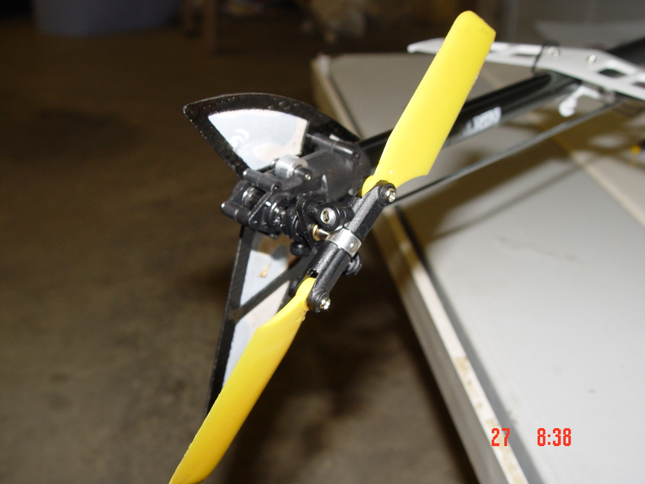

So leute hier die Bilder vom Heck bitte seht nach ob ich nur Betriebsblind bin.

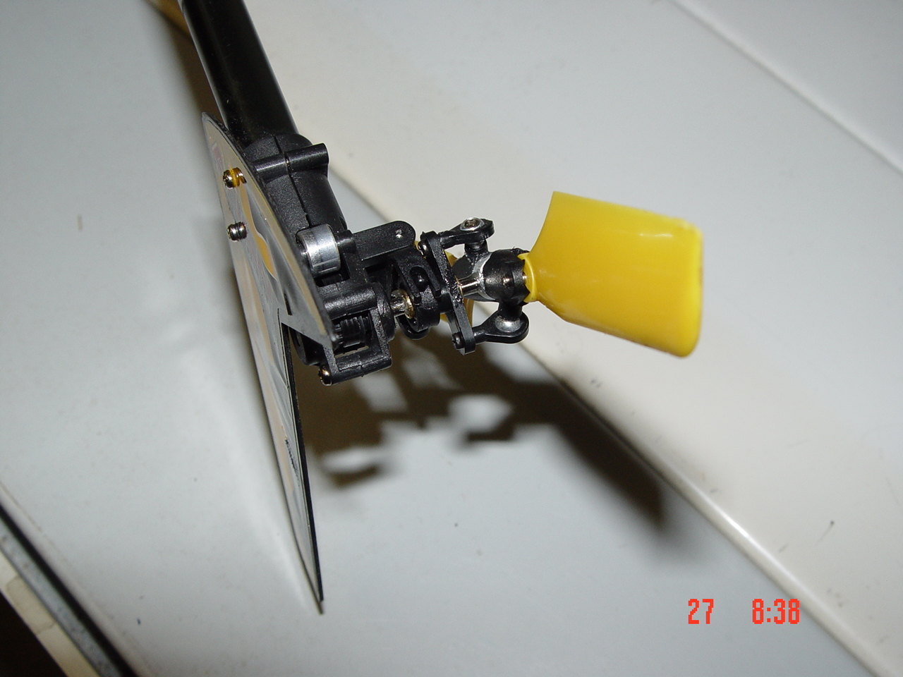

#22
Beitrag von Amadeo066 »
Sodele noch eine andere Ansicht

Wenn das die Stellung der Pitchbrücke beim Schweben ist, hast Du zuwenig Grund-Anstellwinkel - wenn dann der Servoweg noch nicht 100% stimmt, bist Du beim Schweben schon fast am Anschlag des Weges. Mach mal längere Kugelpfannen drauf und die Anlenkung der Blatthalter an die Hinterkante (Servo-Richtung und Gyro umpolen nicht vergessen)
Grüße Wolfgang
barnie
Beiträge: 2240
Wohnort: Worms
#27
Beitrag von barnie »
Die langen Pfannen brauchts du auf jeden Fall!!!
