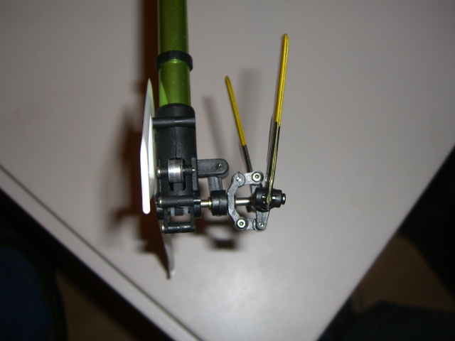

Ein Foto vom Heck habe ich gemacht, weiss leide nicht wie ich es hier einstellen soll.

Beim Antworten weiter unten nach der Karte "Datei hochladen" suchen.
Beachte die Größenbegrenzung, ich nutze dafür VGA-Auflösung (0,3 MegaPixel)

ja geht doch, mit dem Bild.
Also das sieht bei mir genauso aus.
Daran liegt es nicht!
Miss bitte noch einmal Deinen Heckrotordurchmesser nach (meiner: ca. 150mm)
Es gab einmal eine ganze Weile bei TRex450 Clonen ein Problem mit dem Heckantrieb.
Da rutschte unter Last ein Zahnrad oder Riemenrad auf der Welle.
Überprüfe die komplette Kraftübertragung zum Heckrotor gründlich, insbesondere nach Verschleissspuren suchen.
Ist die Riemenspannung ok?
Wenn das auf dem Bild wirklich der notwendige Winkel bei 0°Pitch ist, dann ist aus meiner Sicht wirklich etwas faul,
da bei mehr Pitch auch noch mehr Drehmomentenausgleich erforderlich wird.
Ich hoffe es hilft Dir.
mfg. MaJa
PS: bin Montag abend nicht da, aber es gibt hier viele nette Leute, und sehr viele davon haben viel mehr Erfahrung als ich.
- Mein Hinterteil ;-)
- CIMG4942.JPG (97.79 KiB) 1033 mal betrachtet

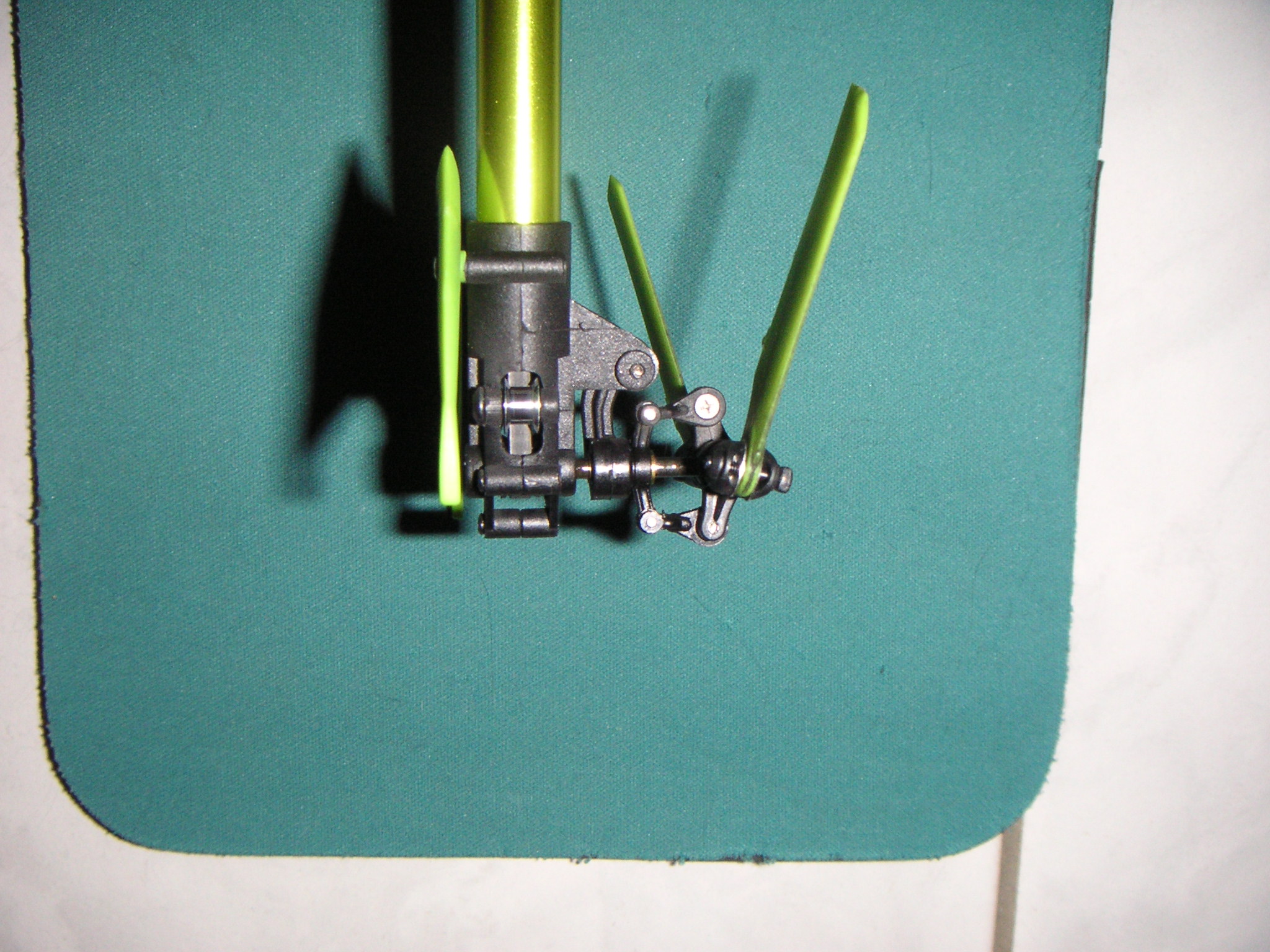

#21 Re: Heck einstellen
Hallo Pascal,
ich habe gerade einmal bei meinem Belt CP V2 nachgemessen. Wenn der Arm des Heckservos genau 90° steht, dann ist bei mir der Abstand vom linken Anschlag 4,1mm.
Mit dieser Einstellung ist der Heli bei mir recht gut eingestellt und es muss nur noch sehr wenig über die Fernsteuerung nachgetrimmt werden.
