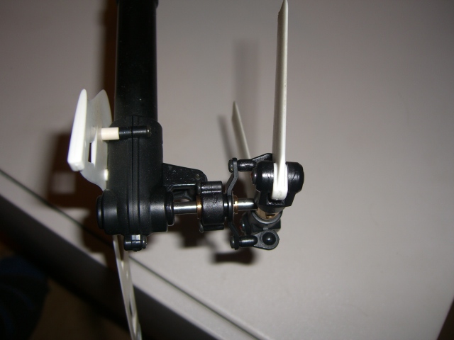

- Sender: Gier-Trimmung auf Null (1,52ms)
- Servohebel rechtwinklig
Mechanik prüfen, Riemenspannug , Leichtgängigkeit etc.
Der Hauptrotor läuft rechts (von oben gesehen wie die Uhr)?
Der Heckrotor läuft oben nach hinten und unten nach vorn?
Wenn Du dann die beiden Blätter nach vorn klappst (Bild) zeigt das obere nach rechts.
Mit der Differenz der Blätter kannst Du den Winkel bestimmen:
Bei mir (ca. 40mm Blätter) 8° = ca. 11mm
Mit dem Winkel könnte man mal anfangen.

Ok, das klingt fast alles i.O.
die 22mm sind mir etwas zu viel.
Anteil von einem Blatt = 22/2 = 11mm
Blattlänge ca. 55mm
Winkel = arcsin(11/55) = 11,5° ! Das ist aus meiner Sicht evtl. etwas zu viel !
Der richtige Winkel hängt allerdings von mehreren Faktoren ab.
Steht bei diesem Winkel das Schiestück ca. in der Mitte? (siehe dazu auch mein Bild)
Wie sind denn Die Übersetzungen an dem Heli angegeben (bei mir 9,8:1:4,4)?
Wie Lang sind Deine Blätter von Haupt-Heck-rotor (bei mir 280mm / 55mm)?
Kannst Du evtl. ein Bild von Deinem Heck einfügen?

Bei diesem Winkel steht das Schiebestück nicht in der Mitte der Abstand zum Heckrohr beträgt etwa 2,8mm.
Mit der Übersetzung bin ich jetzt überfragt. Ein Foto werde ich versuchen einzustellen.

Was mir auffällt ist:
Das ist eher ein 450, werde deshalb nun mit meinen Werten vom CloneX450 vergleichen, nicht mehr mit dem 400er
Der relativ kleine Heckrotor mit der Übersetzung 1:5 braucht etwas mehr Winkel, aber das sollte ja berücksichtigt sein.
Deine Maßangaben kann ich bei meinem Heck nachvollziehen.
An dieser Stelle gibt es dann aber nichts mehr einzustellen.
Wenn Du diesen Winkel (und damit die Position den Schiebestücks) verändern möchtest,
muss der Heckrotor bei gleicher Drehzahl und geringerem Winkel die gleiche Kraft erzeugen --> etwas größere/bessere Blätter
Oder, Du lebst erst einmal damit, so wie es ist.
Eine Sache wäre aber noch wichtig --> Servoweg überprüfen!
Einerseits sollte er nicht zu groß sein (mech. Anschlag!)
Andererseits groß genug (für Speed & Winkelbereich) +/-40mm sollten etwa reichen.

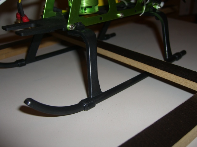

Wenn's nicht aufschwingt, warum nicht 100% im HH?
Ist aber egal, weil Grundeinstellung würde ich eh nur im Normalmode oder ohne Gyro machen.
Die Einstellungen würde ich im übrigen bei Schwebe-Pitch und -gas machen.
Festschnallen des Heli macht man eigentlich nicht.
Ich helfe mir mit einer ganz einfachen Lösung:
Eine Leiste mit 5mm Luft durchs Landegestell, links und rechts vor Bewegung/Abheben gesichert. Siehe auch Bild.
Ich schnalle die Leiste mit Abstandhaltern und Gummies auf einen kleinen Hocker, da bin ich auch etwas vom Bodeneffekt weg.
Dann siehst Du besser wann er "leicht wird" und ob alles suber und Vibrationsfrei läuft.
mfg. Maik
