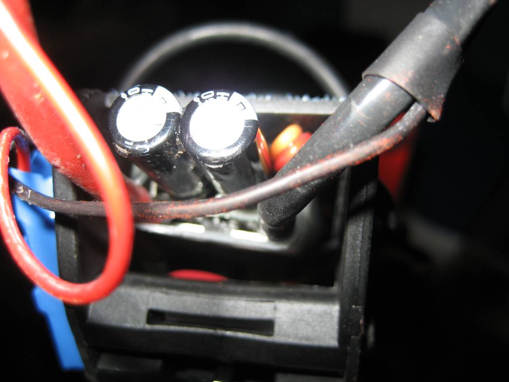

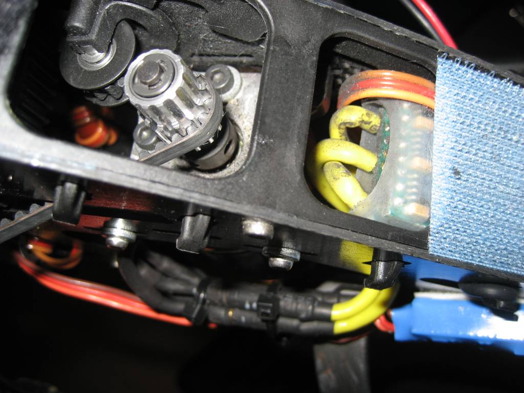

wo siehst du n alternativen platz für den regler???
büdde:
cam 180.jpg (105.24 KiB) 591 mal betrachtet
cam 178.jpg (67.47 KiB) 591 mal betrachtet
cam 177.jpg (128.6 KiB) 591 mal betrachtet
ziemlich dreckich die kiste... :oops:
Gruß, Flo
Kupfer
Beiträge: 2299
Registriert: 09.02.2010 17:25:23
Wohnort: Hollabrunn / Niederösterreich
#6 Re: Wo lasst ihr den Relger im Protos 500
Beitrag von Kupfer »
Genau so habe ich ihn auch drinnen. Über die Kühlung brauchst du dir absolut keine Sorgen machen, du kannst mit Spitzen
von etwa 60A und je nach Flugstil mit ca. 30A Dauerstrom rechnen, das haltet der Regler auch bei nicht so guter Kühlung locker aus.
Lg. Jürgen
