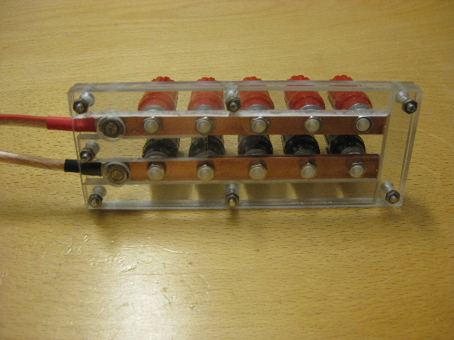

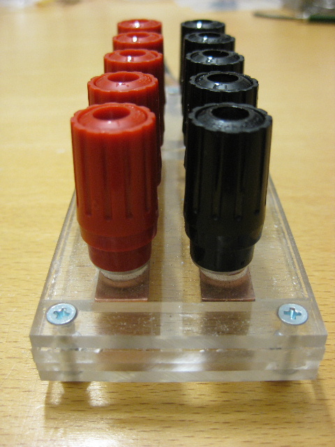

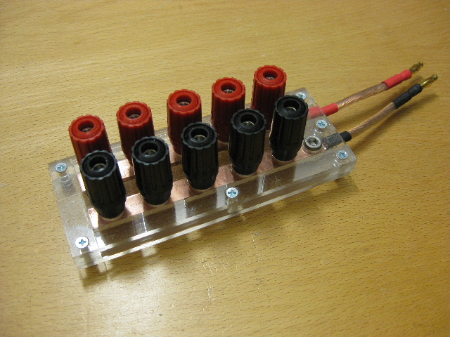

Und hier die Edelversion.
Weil ich mir vorletztes Wochenende einen einstellbaren Belastungswiederstand von 5 - 590 W gebaut hab, mußte ich letztes Wochenende noch mal einen Nachlegen ;-)
Die Komponenten gibts alle beim großen C, ein bisserl Bohren muß man noch.
Beim Stromanschluß an der Kupferleiste hab ich mich im Plexiglas verbohrt - da sollte gar kein Loch rein. Das Detail mit der Senkschraube in der Schiene hatte ich mir in der Zeichnung gespart :oops:
Da muß also noch Isolierung über die Löcher. Ansonsten funzt es super.
Gruß Ralf

#21 Re: 12V Stromschiene - woher
Beitrag von Sturzflug »
Die Acrylglasplättchen (50 x 150 x 3mm) gibts beim C für 0,99 € / Stück. Ich hab 3 gebraucht.
Fertig sind es 50 x 120. Die Abgeschnittenen Stücke sitzen als Distanzstück zwischen den Deckplatten.
CFK sähe natürlich noch edler aus... :mrgreen:
Gruß Ralf
