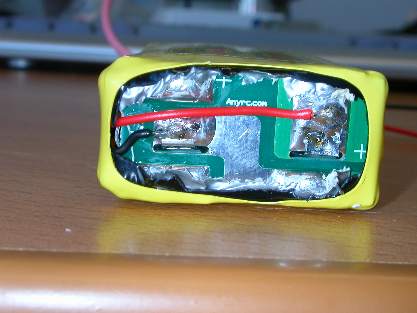

Vielleicht hilft ja ein Bild aus der Praxis, siehe Anhang.
Ist ein Foto von einem meiner E-Techs, gut zu erkennen die beiden neuen Leitungen für den Mittelabgriff, einfach an Plus und Minus der mittleren Zelle angelötet.
- lipo01.jpg (381.33 KiB) 1097 mal betrachtet
