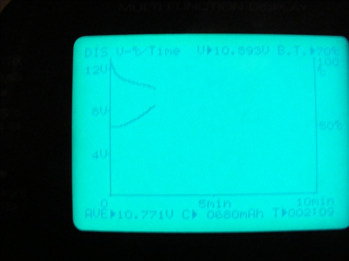

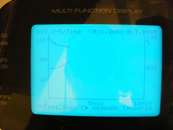

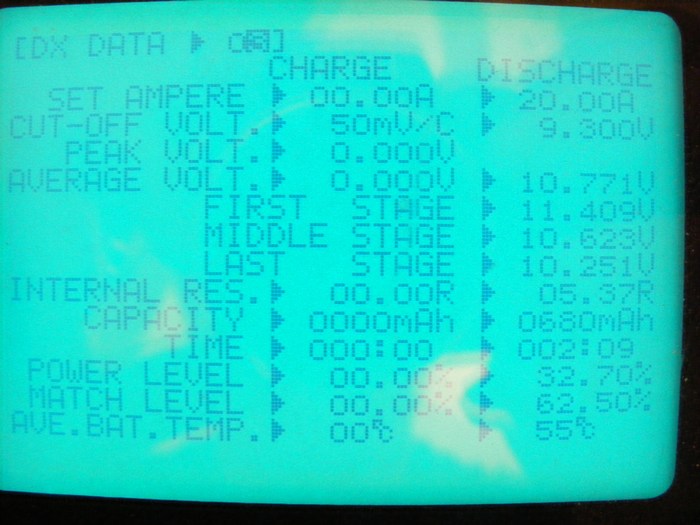

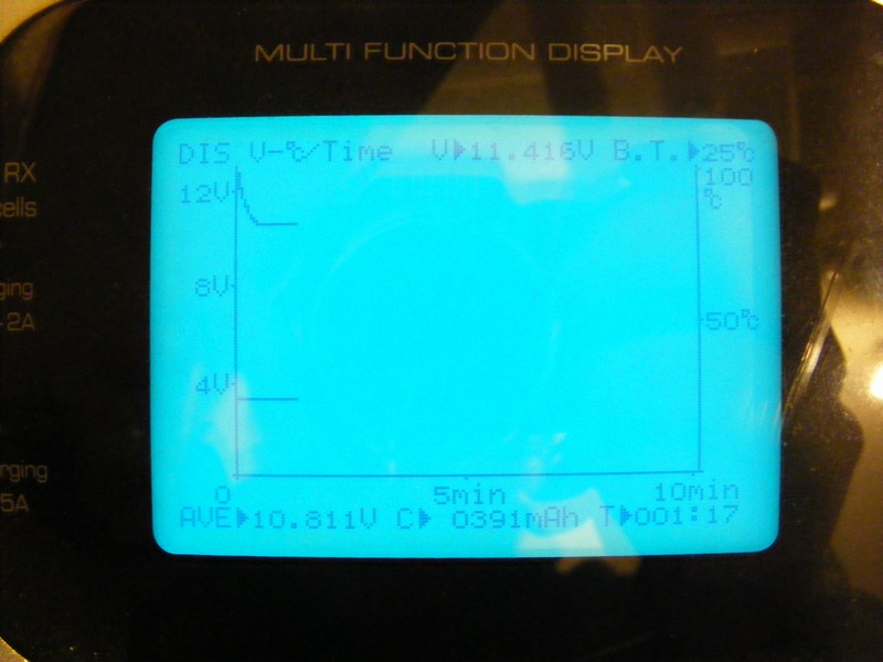

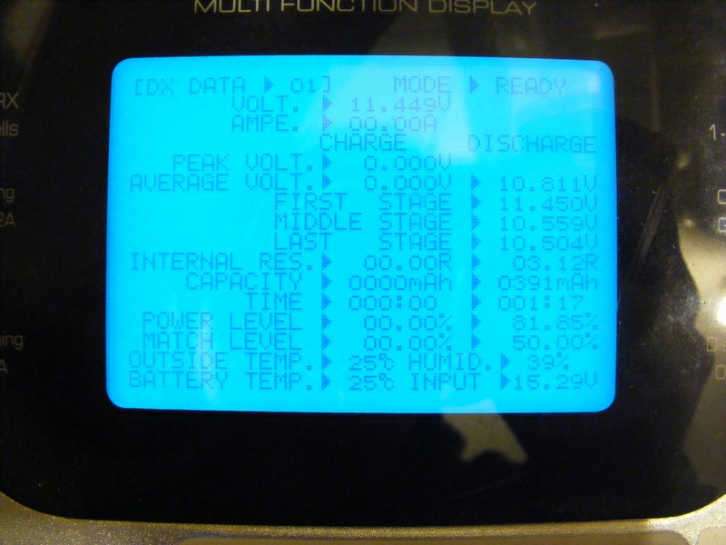

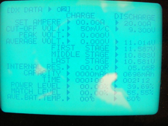

CDR5000 auf 20A und 10,5V Abschaltspannung eingestellt und dann jeweils Turnigy und SLS entladen.
Die Packs hatten Zimmertemperatur (22°C)und alle gemessenen Packs hatten die gleiche Zyklenzahl 4.
Hier jetzt die für mich überraschenden Messdaten.

Vielleicht kannst du zu den Abbildungen mal ein paar erläuternde Worte schreiben, da die Anzeigen und Werte total unterschiedlich sind und ich keinen Vergleich zwischen einer knapp 60 mAh Entladung und einer von über 300 mAh ziehen kann, geschweige denn von den dargestellten Werten des Innenwiderstandes. Wenn das Kurzzeitmessungen waren solltest du beide Packs mal über 80% Entladen und aufzeichnen, damit man besser vergleichen kann, sofern mein erster Eindruck stimmt und die Entladungen unterschiedlich waren.

Hallo CrizzCrizz hat geschrieben:Vielleicht kannst du zu den Abbildungen mal ein paar erläuternde Worte schreiben, da die Anzeigen und Werte total unterschiedlich sind und ich keinen Vergleich zwischen einer knapp 60 mAh Entladung und einer von über 300 mAh ziehen kann, geschweige denn von den dargestellten Werten des Innenwiderstandes. Wenn das Kurzzeitmessungen waren solltest du beide Packs mal über 80% Entladen und aufzeichnen, damit man besser vergleichen kann, sofern mein erster Eindruck stimmt und die Entladungen unterschiedlich waren.
Ferner unbedingt drauf achten, das beide Packs auch die gleiche Lagerzeit nach dem laden hatten, nicht das sowas die Ergebnisse noch beeinträchtigt.
Ist doch ganz einfach so wie es oben steht.
Entladestrom 20A
Abschaltspannung 10,5 V
Du kannst anhand der Entladediagramme deutlich sehen, das die SLS obwohl als 25C Dauer deklariert sofort unter 10,5V einbrechen (Kurve geht steil nach unten)
Die Turnigys obwohl nur mit 20C deklariert halten die 20A (25C) dagegen und bis die 10,5V erreicht sind, sind schon fast 50% Kappa entladen.
Ich habe 5St von den SLS Packs hier und alle haben unter oben genannten Bedingungen ähnliche Werte.
Die Packs wurden alle direkt nach dem Laden an das CDR5000 angeschlossen und entladen. Zwischen Ladeende und Entladebeginn vielleicht 10sec.
Eventuell werde ich noch mal einen Zyklus mit den SLS fahren mit einer 20C (16A) Entladung und schauen wie sie das verkraften.
Oder ich gehe mit der Abschaltspannung noch weiter runter auf 10V = 3,33V/Zelle was ich aber schon als heikel bei den SLS ansehe.
Die aufgedruckten 25C empfinde ich bis jetzt als blanke Verar....

Im übrigen glaube ich nicht, das Gerd eine 25C Zelle die bei einer 25C Entladung innerhalb von 17sec. auf unter 10,5V zusammenbricht noch weiter bis auf 3 oder 3,1V entladen würde.
Und da ist der Unterschied der beiden Packs.
Der eine Pack hält die vorgegebene Last gerade mal 17sec. während der andere es über 90sec. schafft.
Selbst wenn der erste Pack sich unterhalb von 10,5V wieder fangen würde und seine Kappa abgeben könnte, hätte er doch eine deutlich schlechtere Spannungslage.

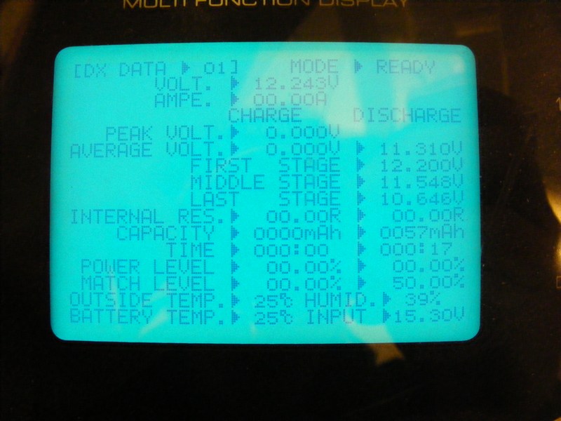

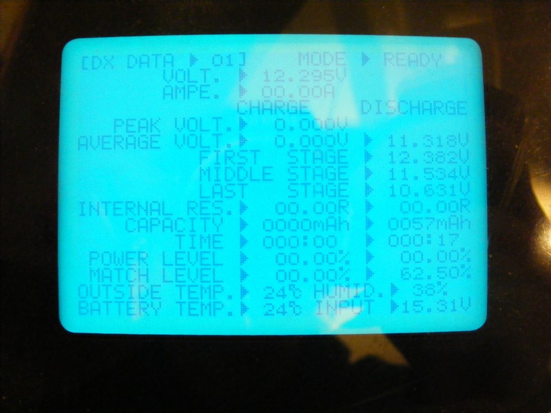

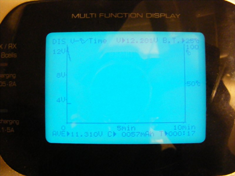

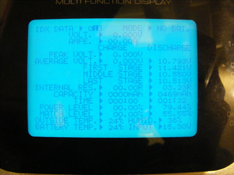

#10 Re: Turnigy vs. SLS Eco 25C Entladung
So... die Packs sind gar
Vorgewärmt auf 50°C
Musste dann allerdings bei beiden Entladungen vorzeitig abbrechen, da ich schon über 80% Kappa entnommen habe.
Der SLS Pack erreichte zum Entladeschluss stolze 72°C und der Turnigy gerade mal 60°C.
Interessant ist in dem Fall auch die Average Volt Spannung. Auch da macht der Turnigy eine bessere Figur wie ich finde.
Beim SLS ist auch schon deutlich der Spannungsknick kurz vor dem Abbruch der Entladung zu sehen.
Gruß Holger
Vorgewärmt auf 50°C
Gruß Holger
- Turnigy Pack 1
- mini-T1a 50°C.JPG (49.92 KiB) 1474 mal betrachtet
- Turnigy Pack 1
- mini-T1 50°C.JPG (66.66 KiB) 1474 mal betrachtet
- SLS Pack 1
- mini-S1 50°C.JPG (72.11 KiB) 1474 mal betrachtet
- SLS Pack 1
- mini-S1a 50°C.JPG (34.32 KiB) 1475 mal betrachtet
