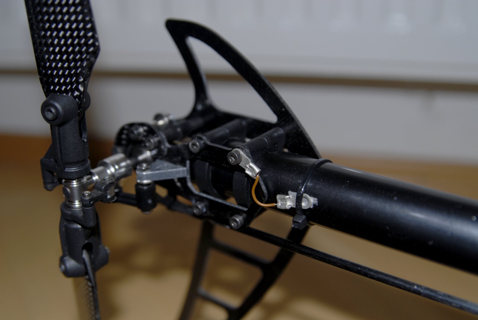

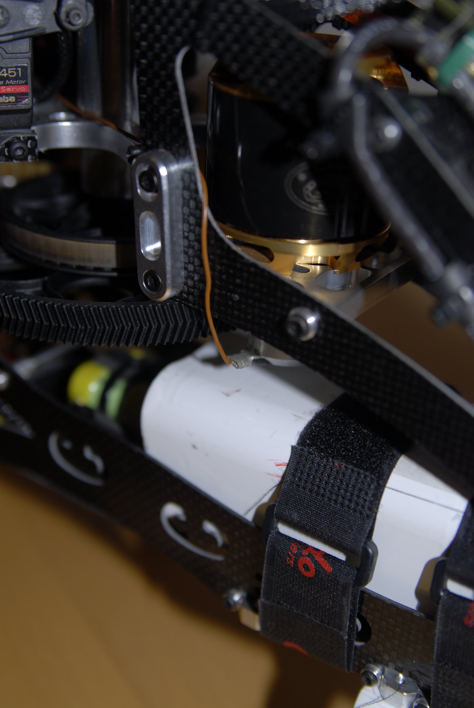

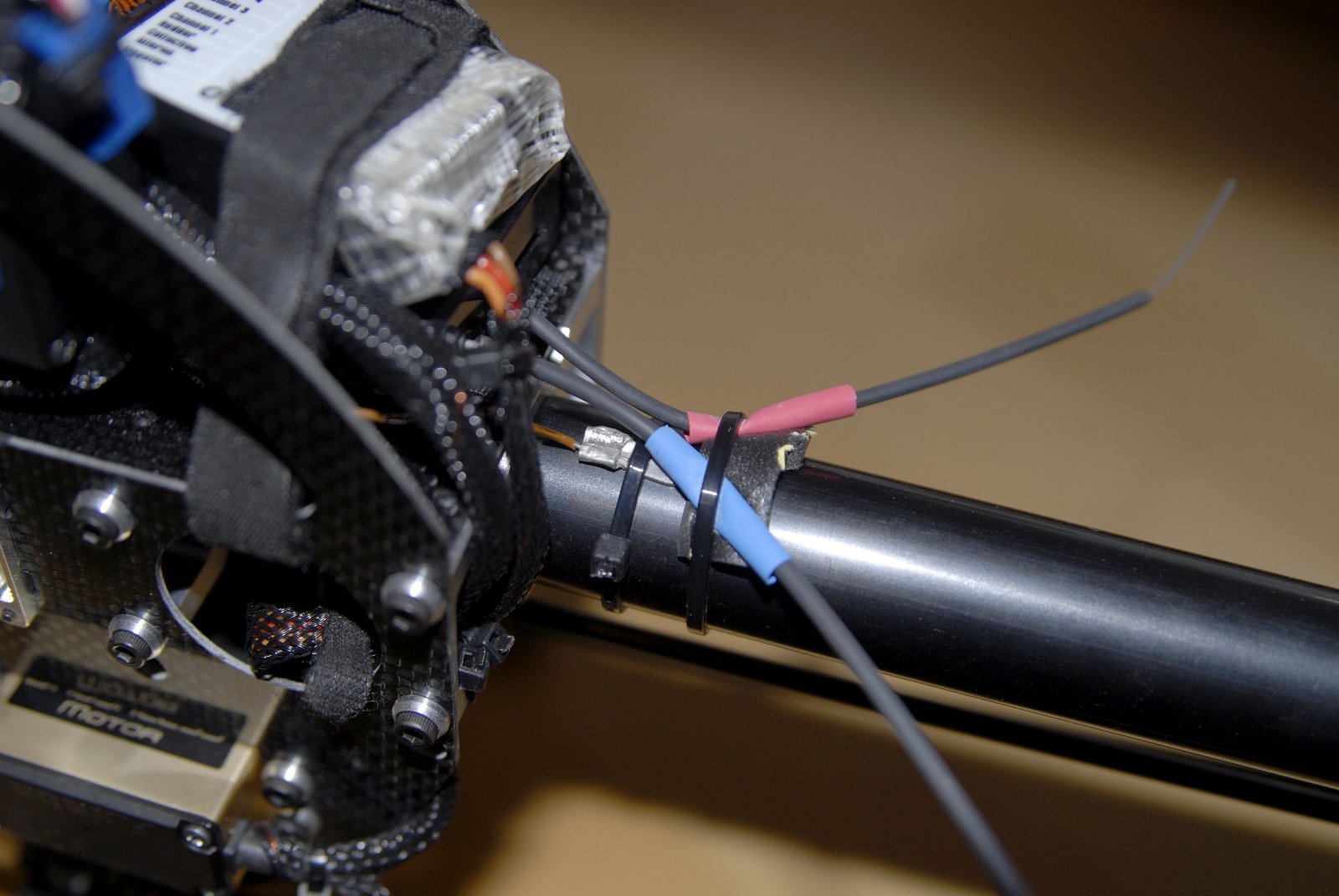

Hatte das Plastik-Heck dran daher wurde das Heck nicht geerdet. Inzwischen habe ich auf CFK Heck umgebaut und von einer der Schrauben der Heck-Seitenteile eine Verbindung zum Heckrohr geschaffen. Vom Heckrohr vorne habe ich eine Leitung zur Motorplatte gelegt. Wenn ich auf Durchgang prüfe hab ich einen von der Heckrotorwelle bis an die Motorenwelle. Damit sollte alles das selbe Potential haben.
