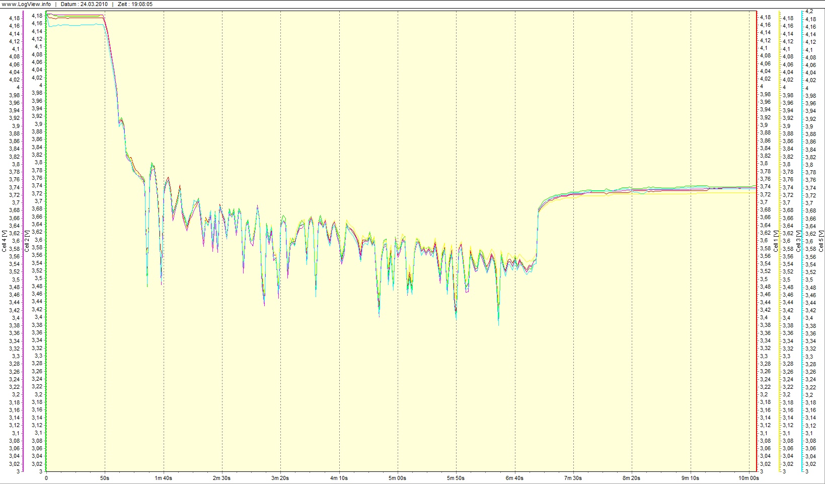

habe heute wieder einmal den Junsi CellLog 8S mitfleigen lassen und wollte eure Meinung hören ob die Spannungsuntergrenze von 3,381V der schwächsten Zelle noch vertretbar ist oder ob dabei schon ein Schaden verursacht wird?
Cell 5
Maximum value: 4,194 at position 0
Minimum value: 3,381 at position 193
Range: 0,813
Average: 3,701
Zum rückenfleigen lernen bzw. zum Üben des rückwärtsfliegen haben sie vom Gefühl noch ausreichend Leistung!
Martin

Sagen wir´s mal so : ich würde den mal richtig gut vorwärmen, und dann das ganze nochmal loggen. Für hartes fliegen wird er sicher nix mehr sein, für bisl Kunstflug noch ausreichen. Ich hab am Sonntag nen Desire-Akku aus dem Winterschlaf geholt, 18 Zyklen alt ( 6s-3200 33 / 60c ), der macht ähnliche Fratzen, bricht bei Peaks die er im Herbst noch locker weggesteckt hatte bis 3,48 V ein. Hab den mal mit 30A entladen und mit 2c wieder geladen, danach nochmal probiert, und die Spannung brach "nur" noch bis 3,57 V ein. Zwar keine Traumwerte ( mein Hyperion VX bleibt über 3,92 V ), aber der angestiegene Innenwiderstand läßt sich halt durch temperieren etwas reduzieren, was der Leistung zu Gute kommt und die Zellen vor vorzeitigen Einbruch in richtung Entladeschlußspannung bewahrt.

Meine Erfahrungen mit den blauen Zippy-h sind ähnlich. Nach einer gewissen Zyklenzahl lassen sie einfach deutlich nach, die Zellen blähen oder driften nicht, auch verlieren sie nicht deutlich an Kapazität. Aber die Spannungslage verschlechtert sich auf ein niedriges Niveau.
