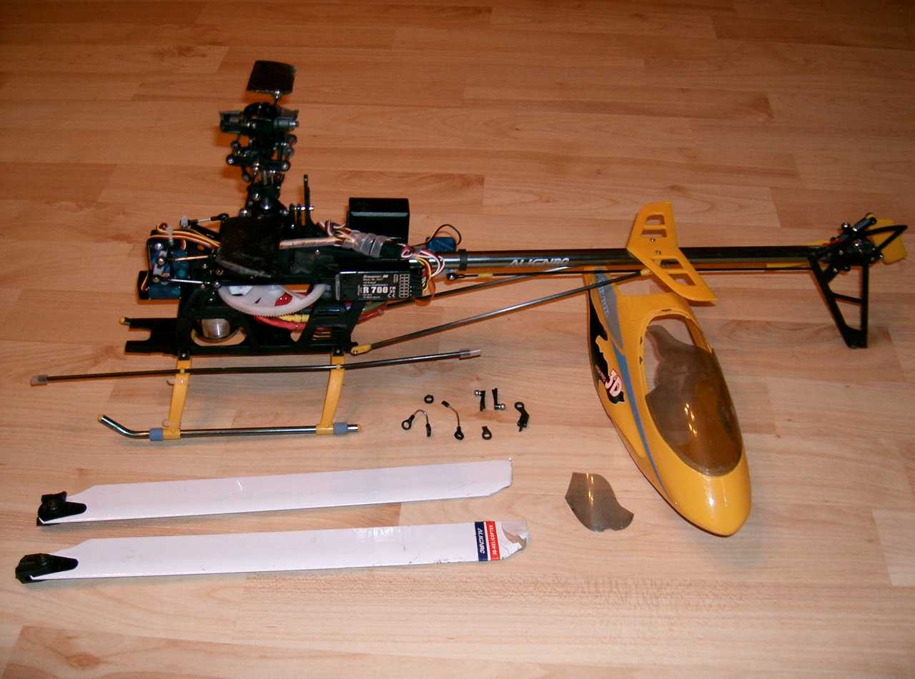

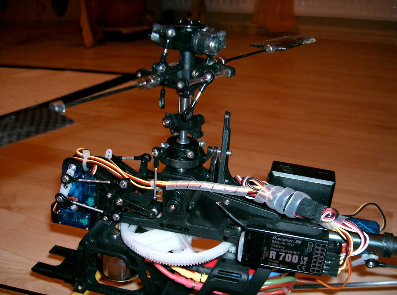

also die höhere Drehzahl hat auch nichts gebracht.
Dafür hat sich Kontronik bei mir gemeldet nachdem ich per E-mail kurz berichtet hatte.
Die schreiben das die Firmware also der Softwarestand nicht aktuell sei.
Es liegt zwischenzeitlich ein Update auf Version 7F7 vor.
Dies wurde laut Aussage Kontronik speziel im Betrieb mit kleinen Aussenläufern für kleinen Helis angepasst. :!:
Jedoch wollte ich nicht zu lange warten, deshalb sieht mein Heli jetzt so aus. :cry:
T-Rex Bruch.jpg (111.24 KiB) 607 mal betrachtet
T-Rex Mechanik.jpg (131.75 KiB) 608 mal betrachtet
#32
Beitrag von helihopper »
Beileid.

#35 Re: Motoraussetzer mit JAZZ 40-6-18
Hi Thomas,
manchmal hilft es nen Tread zu lesen, bevor man fragt ;)
Skywalker hat geschrieben: Meine Konfiguration:

mir ist da was aufgefallen als ich deine Crashbilder angesehen habe. Mein beileid übrigens.
Also folgendes, ich kann mich auch teuschen aber kann es sein das die Schrumpfschlauchisolierung von deinen Motorsteckern etwas schlecht ausgeführt ist und dies evtl. die Aussetzer hervorruft wenn sich 2 Phasen kurzschließen, durch einen Überschlag von Phase zu Phase? Mag doch sein das die Kabel gerade bei nem Flip näher zusammen kommen und durch blöde umstände genau das dann passiert.
wie gesagt ist nur ein Denkansatz.
