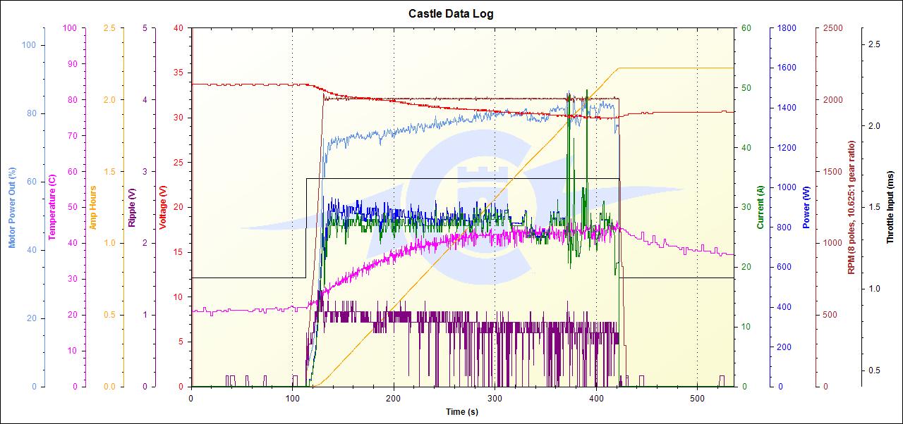

2. Log von heute
leider wars ziemlich windig
die grünen spitzen sind pitchstöße ^^
ich hoffe das ich morgen zu mehr komme, hoffentlich^^
ich weiß jetzt endlich wieso mein t-rex 450 sich so wobbelig fliegt: ts mischt ziemlich stark mit ich werde das heute beheben dachte erst es läge an funke oder den einen servo :drunken:

mir kommt dein Strom ein bissel hoch vor für 8S, du liegst ja so bei knapp 30A und das bei 8S, mein LOGO 600 zieht bei der Drehzahl so um die 25A ungefähr aber eben nur bei 6S - und so viel leichter ist der LOGO doch auch nicht (3,2kg)
Grüße Stephan
