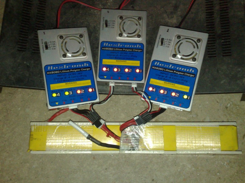

Hallo
Ja die Hextronix sind da gar nicht schlecht http://www.hobbyking.com/hobbyking/stor ... ge_Capable
mit denen lade ich alles von 1S bis 12S. Alle zellen werden TOTAL unabhängig geladen und somit kann man ein 12S akku für 50€ laden. (dauert halt 2stunden bei 2A)
ich lade aber so auch 2x 6S oder 3 x 3S geht alles, aber natürlich weiss man nicht wie viel man reingepackt hat. dafür habe ich dann noch ein 1010b
