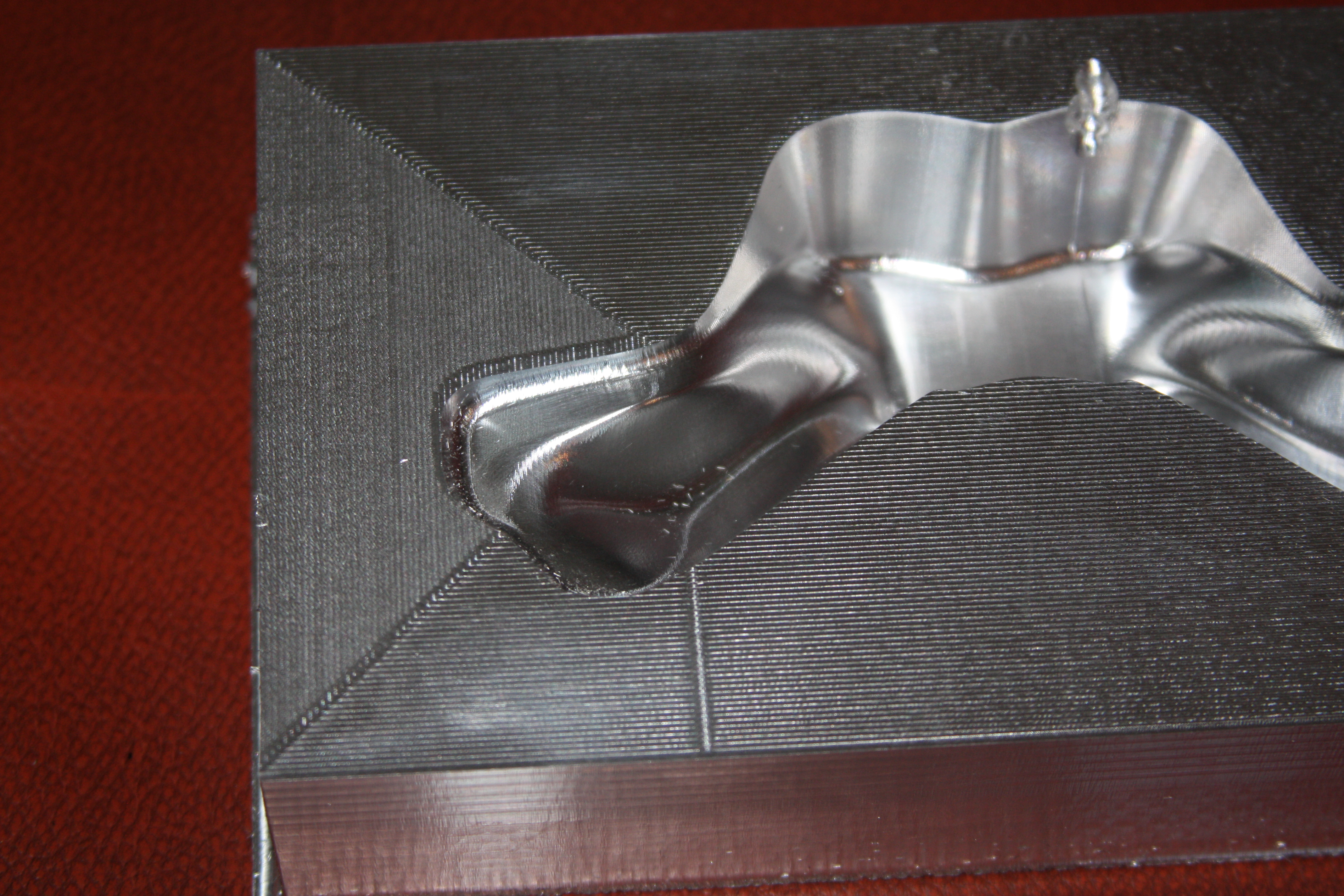

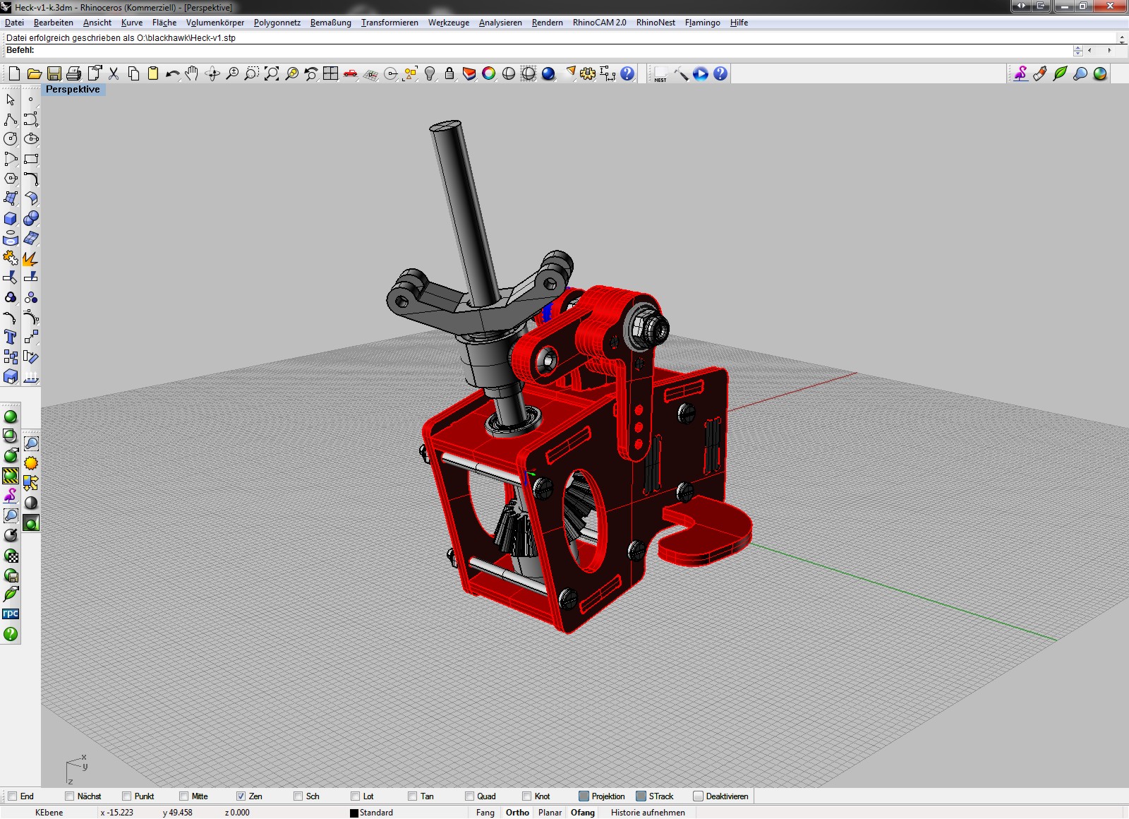

die Konstruktion ist endlich fertig und bevor morgen die Fräse mit sowas belegt ist
:-( die Macke ist durch einen Bedienerfehler, nämlich mich entstanden. Aber als Probestück für die Parameter hat es trotzdem gereicht.
werde ich das mal fräsen:
und für die, die genauer schauen wollen noch die 3D-PDF.
Heck-v1.pdf
(2.58 MiB) 120-mal heruntergeladen
Icebear
Beiträge: 1041
Registriert: 03.02.2008 22:16:04
Wohnort: Übach-Palenberg bei Aachen
#190 Re: 60/90er Century Blackhawk als Winterprojekt
Beitrag von Icebear »
:shock: :shock: :shock:
:bounce: :bounce: :bounce:
:hello1: :hello1: :hello1:
:notworthy: :notworthy: :notworthy:
Juchuuu!
Na dann bis gleich. Komme heute Nachmittag rein um mir das Ergebnis anzuschauen, ok? :D .
Futaba T8FG 2.4GHz
yogi149
#191 Re: 60/90er Century Blackhawk als Winterprojekt
Beitrag von yogi149 »
Icebear hat geschrieben:das Ergebnis
yogi149
#192 Re: 60/90er Century Blackhawk als Winterprojekt
Hi Jürgen
bringst du den Deckel mal mit?

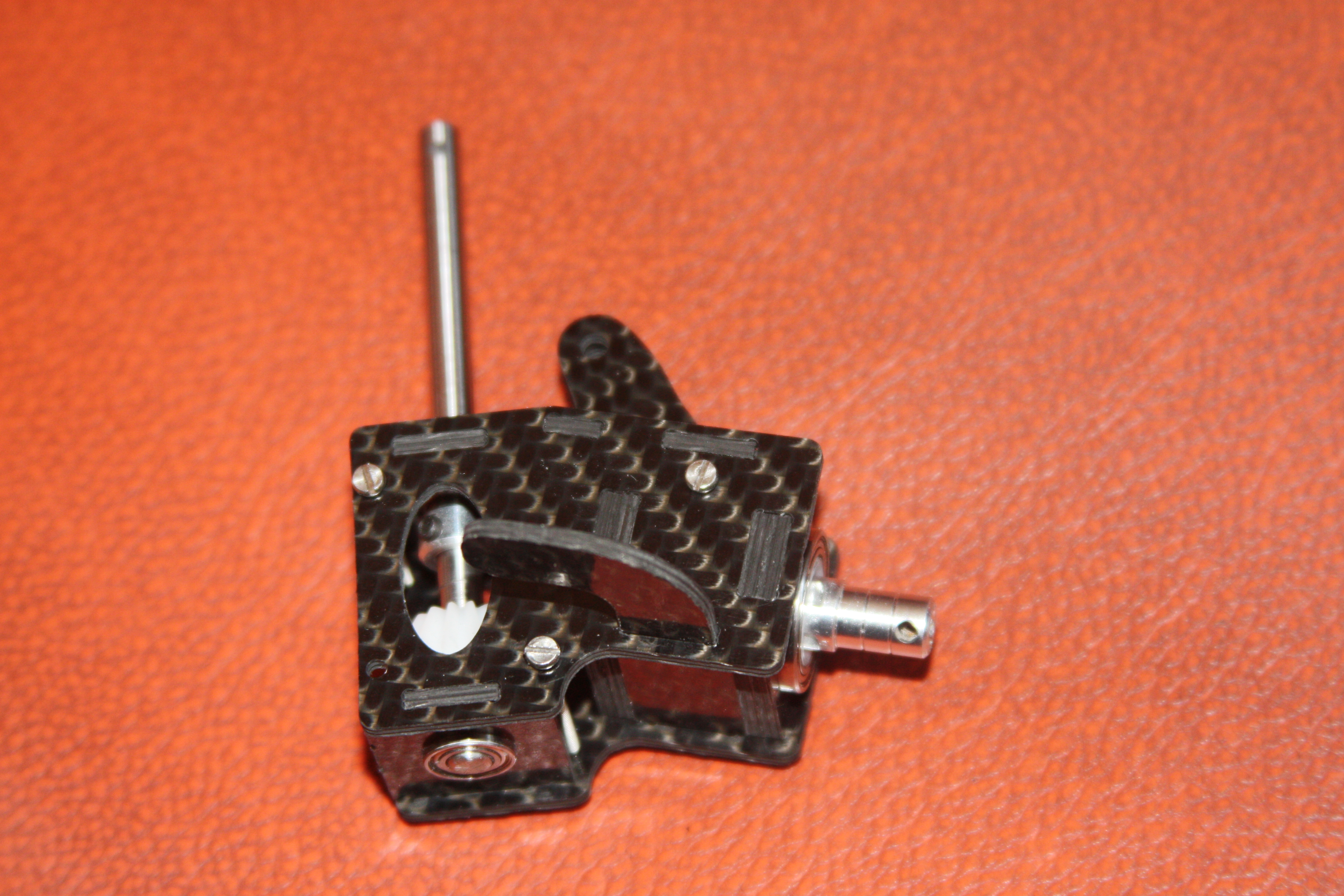

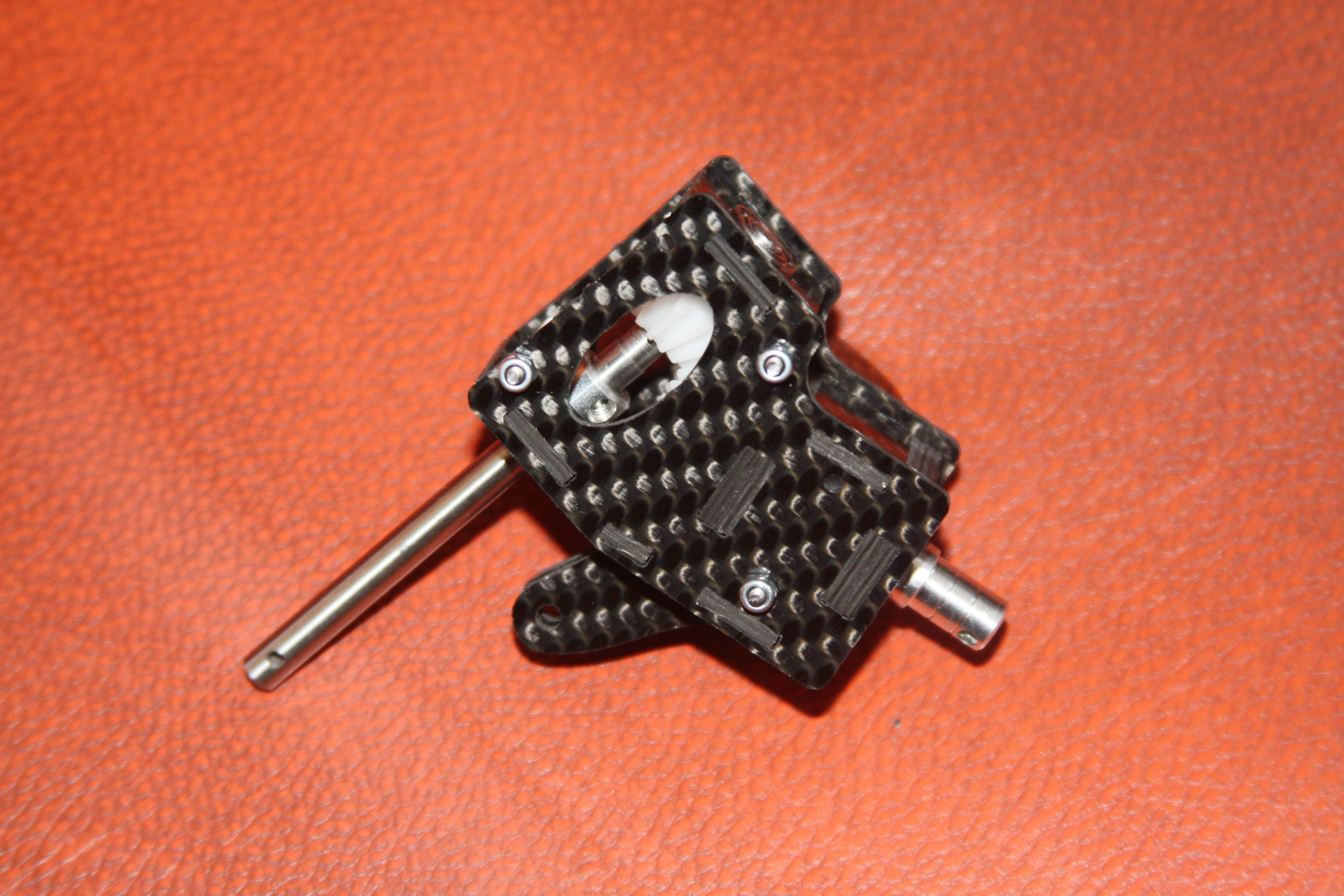

Mal ne Frage, wo bekommt man die Ritzel in anderen Varianten als 45 Grad?
Habe mal gegoogelt aber nichts brauchbares gefunden.
yogi149
#195 Re: 60/90er Century Blackhawk als Winterprojekt
Moin und frohe Ostern
crazyvolle hat geschrieben:wo bekommt man die Ritzel in anderen Varianten als 45 Grad?
ganz einfach, ich hab geschummelt. :) :)
Das kleine Kegelrad ist aus einen 1:2 Kegelgetriebesatz.
Da hat das kleine Rad einen Öffnungswinkel von 60°, d.h. die 30° + die 45° vom T-Rex-Ritzel geben zusammen einen Getriebewinkel von 75° und eine Übersetzung von 20:16 = 1:1,25
