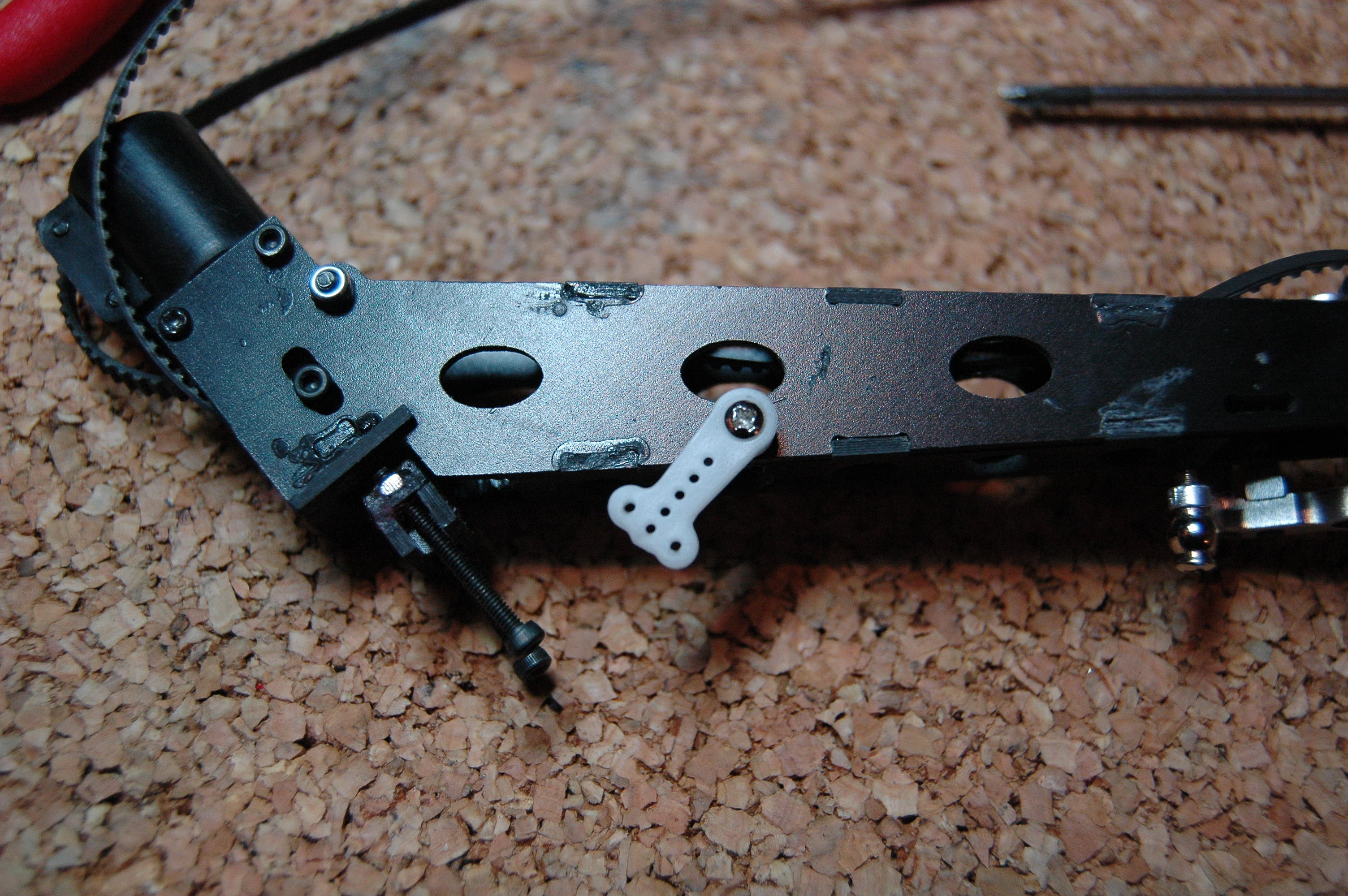

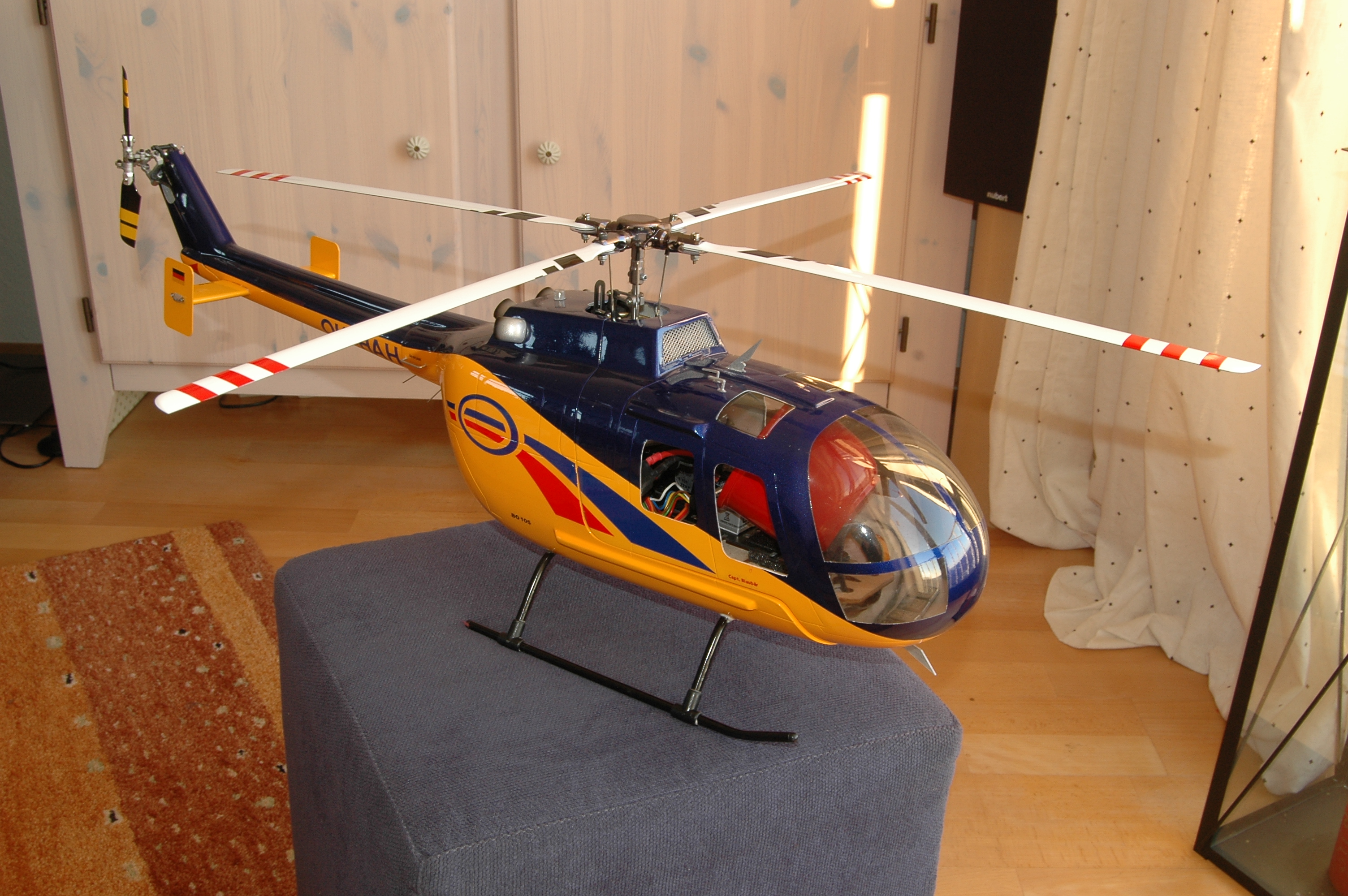

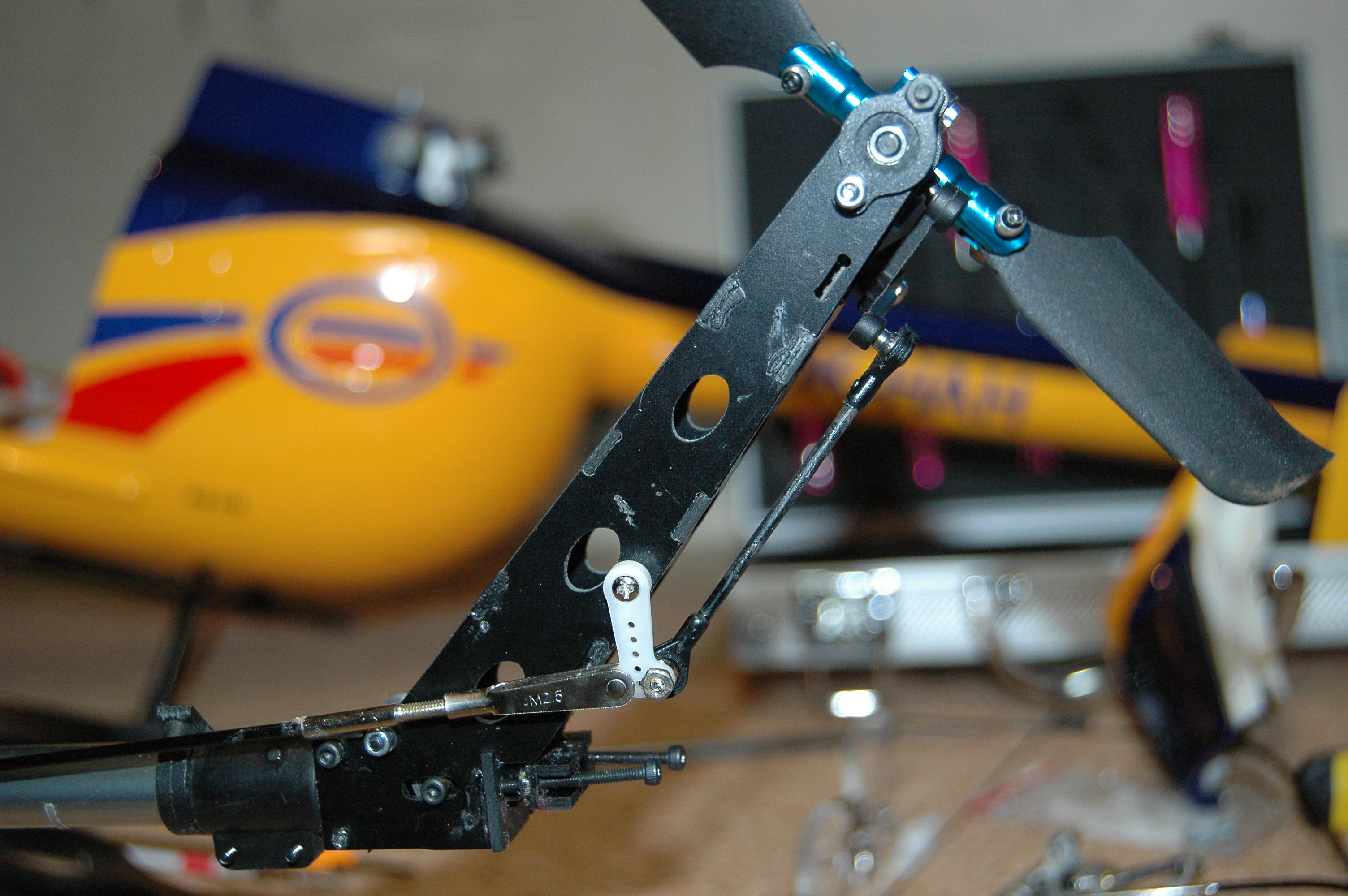

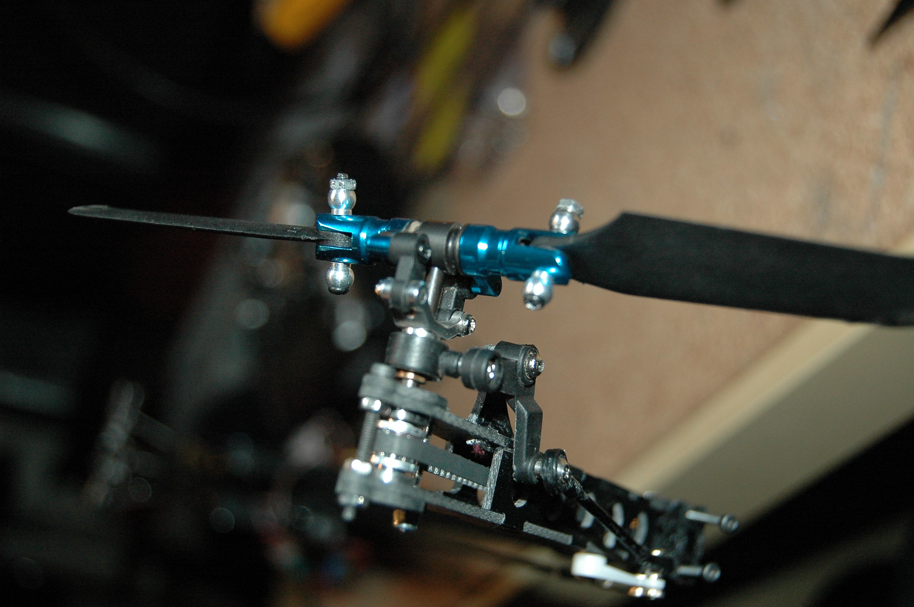

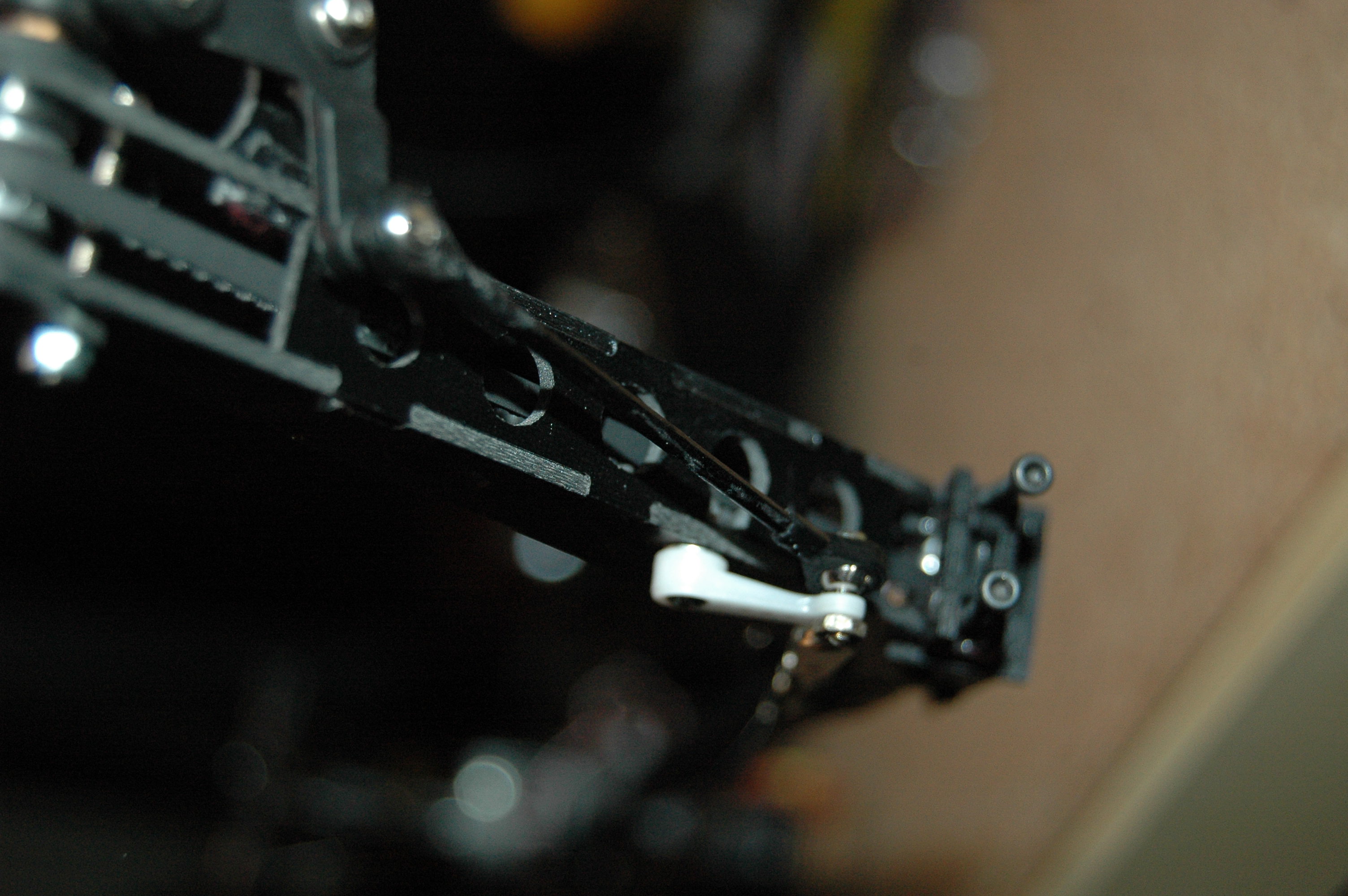

der Thread istzwar schon etwas älter, aber einen neuen wollte ich nicht aufmachen. Mittlerweile pfeifen es ja die Spatzen von den Dächern, dass es die Spinblades auch als sehr schöne Scale-Blätter gibt. Auf meine BO105 fliegen die sich mittlerweile recht gut, nachdem ich sowohl PMGs (Ausgleichsgewichte am HeRo) als auch die Umlenkung der Heckansteuerung durchgeführt abe. Ob letzteres wirklich notwendig war, weiß ich nicht. Mit normaler Heckübersetzung kann ich so mit 2200 RPM auch bei leichtem Wind gut fliegen. Als Stabi ist ein AC3X verbaut. Ich werde jetzt noch mit einem 15er Riemenrad die Heckdrehzahl erhöhen, dann sollte die Rotordrehzahl noch etwas runter gesetzt werden können. Der Motor ist inzwischen ein Scorpion 2221-10, der Copter-X-Kopf hat starre Blattlagerwellen bekommen. Hier mal ein paar Bilder.
