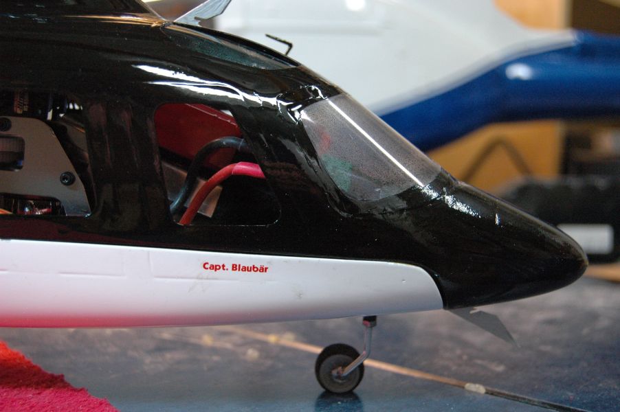

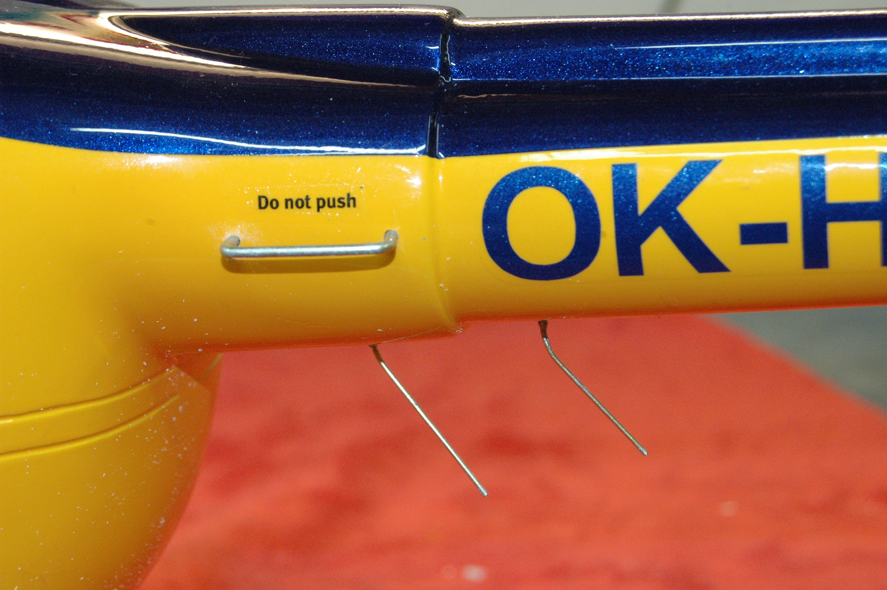

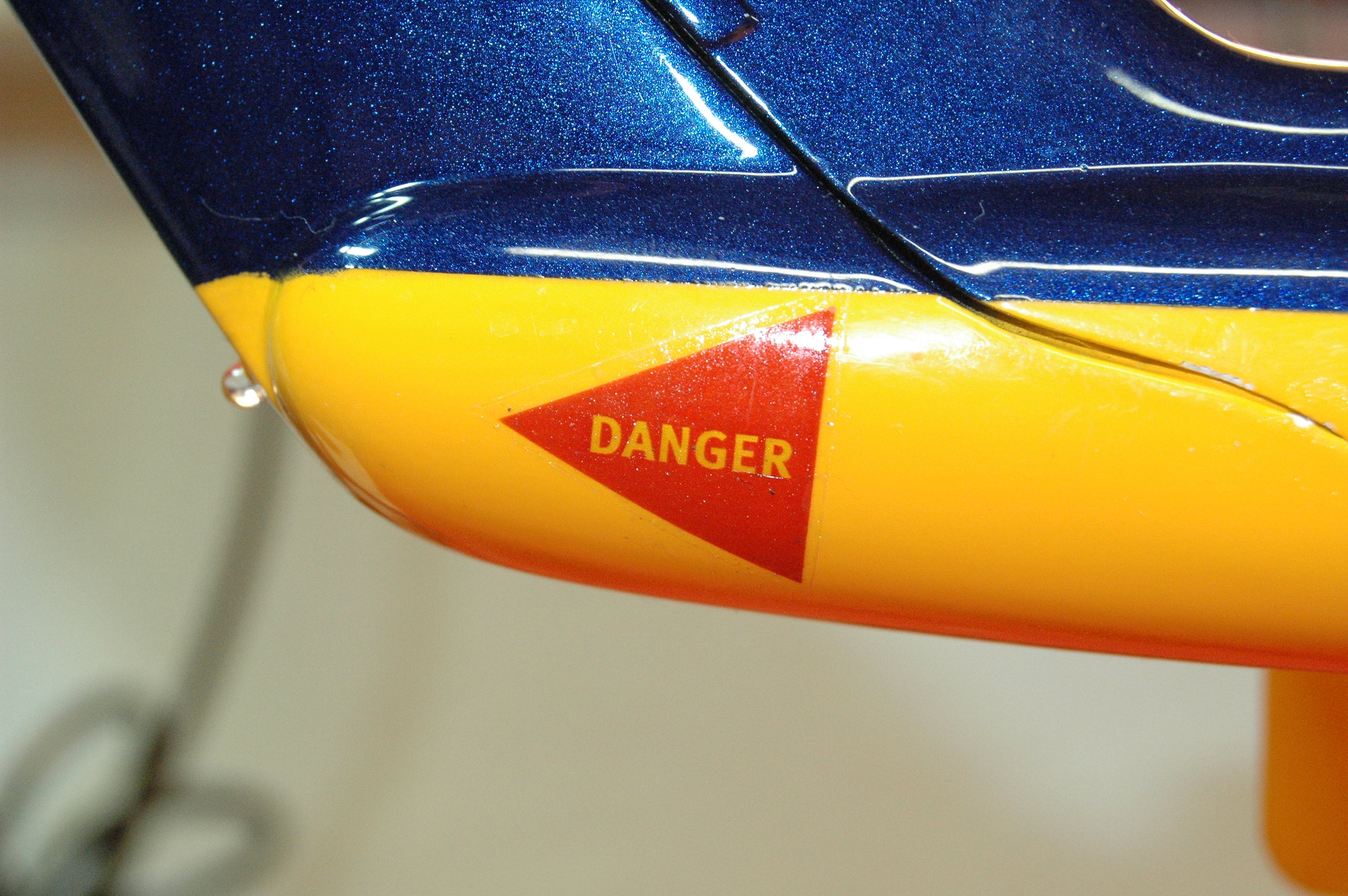

Hier mal ein Beispiel von mir: Folie von Druckeronkel mit Farblaserdrucker bedruckt (Wasserschiebebilder). Anschließend mit einem Pinsel Klarlack von Tamiya aufgepinselt. Hält super.
Zugegeben ist die Seite von Druckeronkel wirklich unübersichtlich und auch bei der Lieferung fehlen vernünftige Anleitungen bzw. Produktbeschreibungen. Mit dem Ergebniss bin ich aber sehr zufrieden. Achtung: der Untergrund scheint durch, je dunkler der Untergrund, desto schlechter wird es. Dafür gibt es auch eine Lösung, die ich aber nicht probiert habe.
Gruß Klaus
Gruß Klaus
