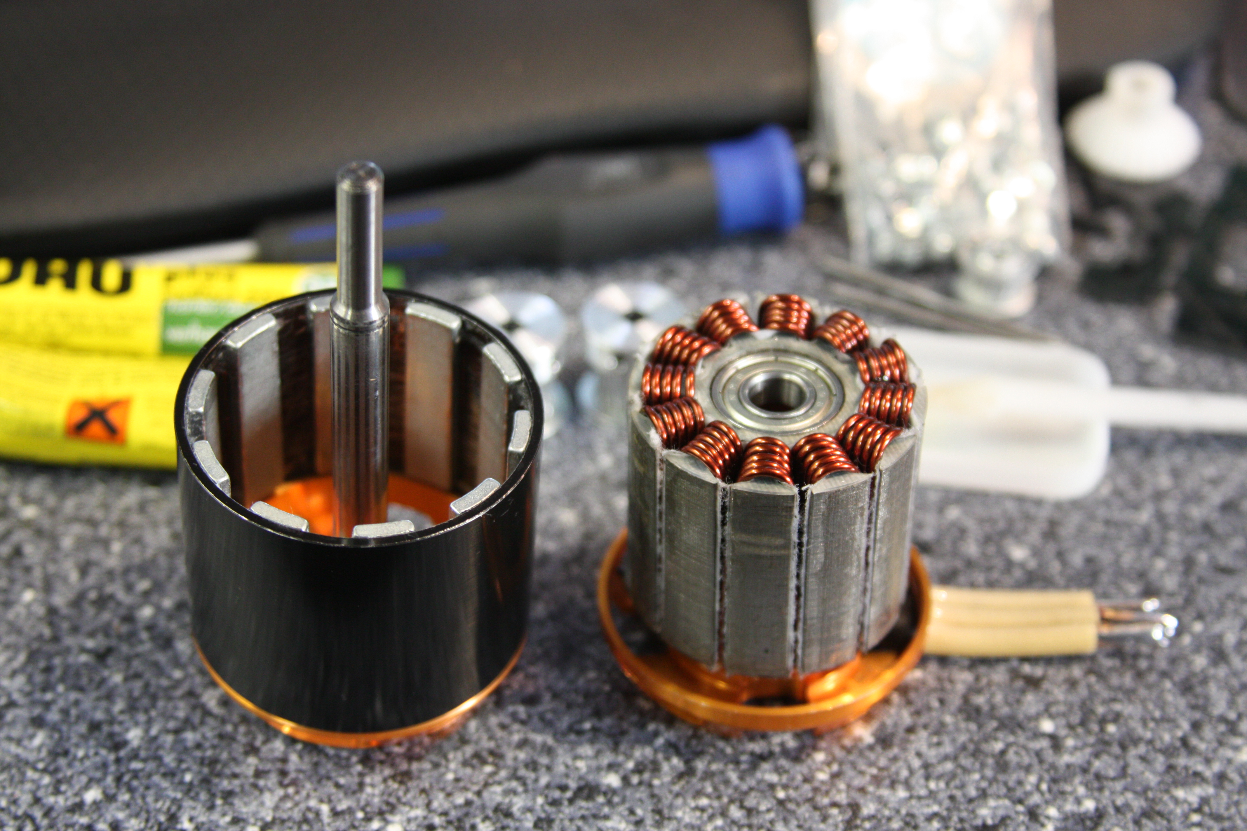

Ahhh Kriese!! Du glaubst ja nicht wie sehr mir das fahren ab geht, seit Basti die kleine XT-X mitgenommen hat bin ich voll auf Entzug..
Ich? Wickeln?? *hüstel* ja ok ich hab mit meinem 400kv angefangen... Aber nur um mich warm zu machen für Deinen Motor :mrgreen: :mrgreen:

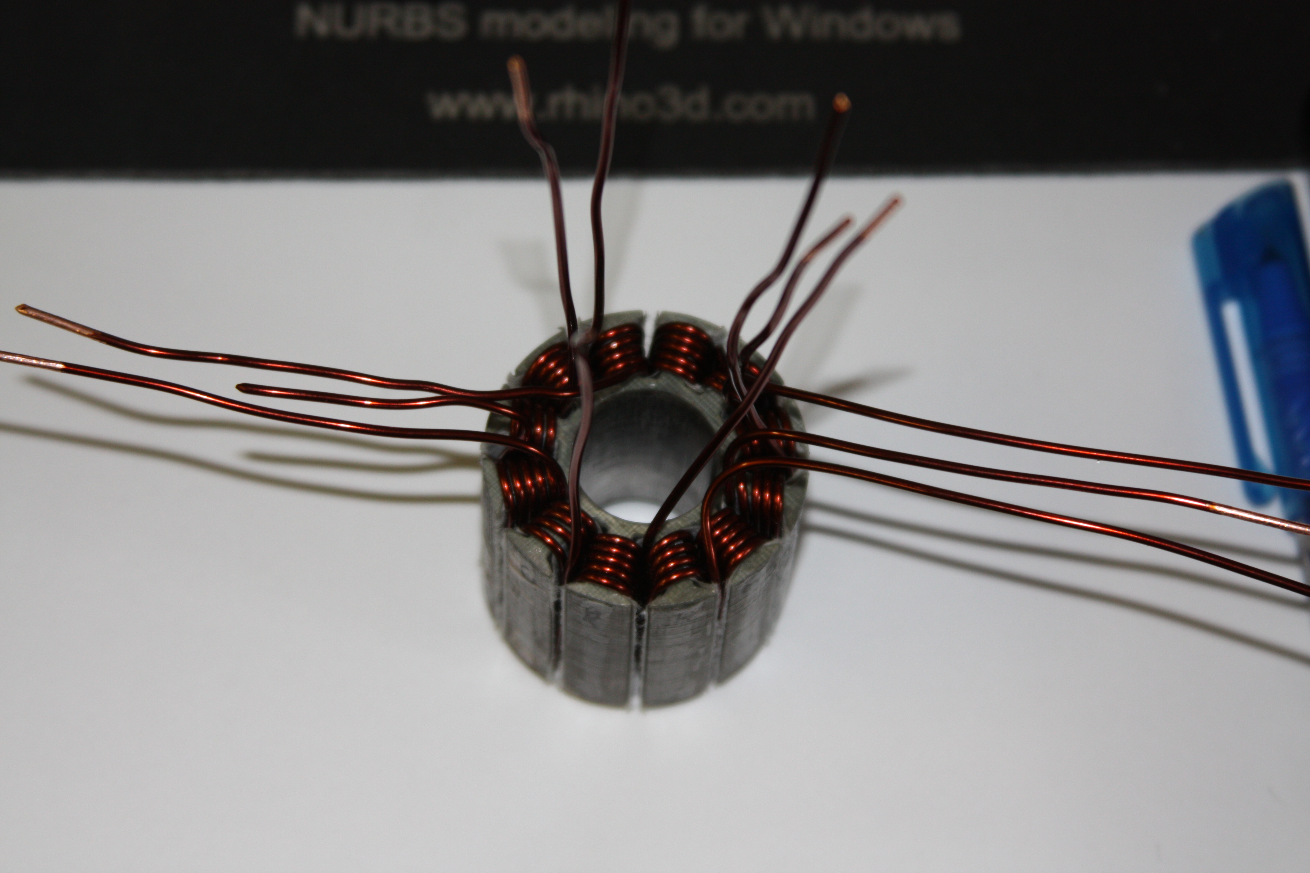

Hier ist die Verschaltung sortiert wie vorgesehen und jetzt kann ich schauen wie und wo ich den Sternpunkt am besten hinsetze.
Basti :evil5:
Elektronen sind rot!!!

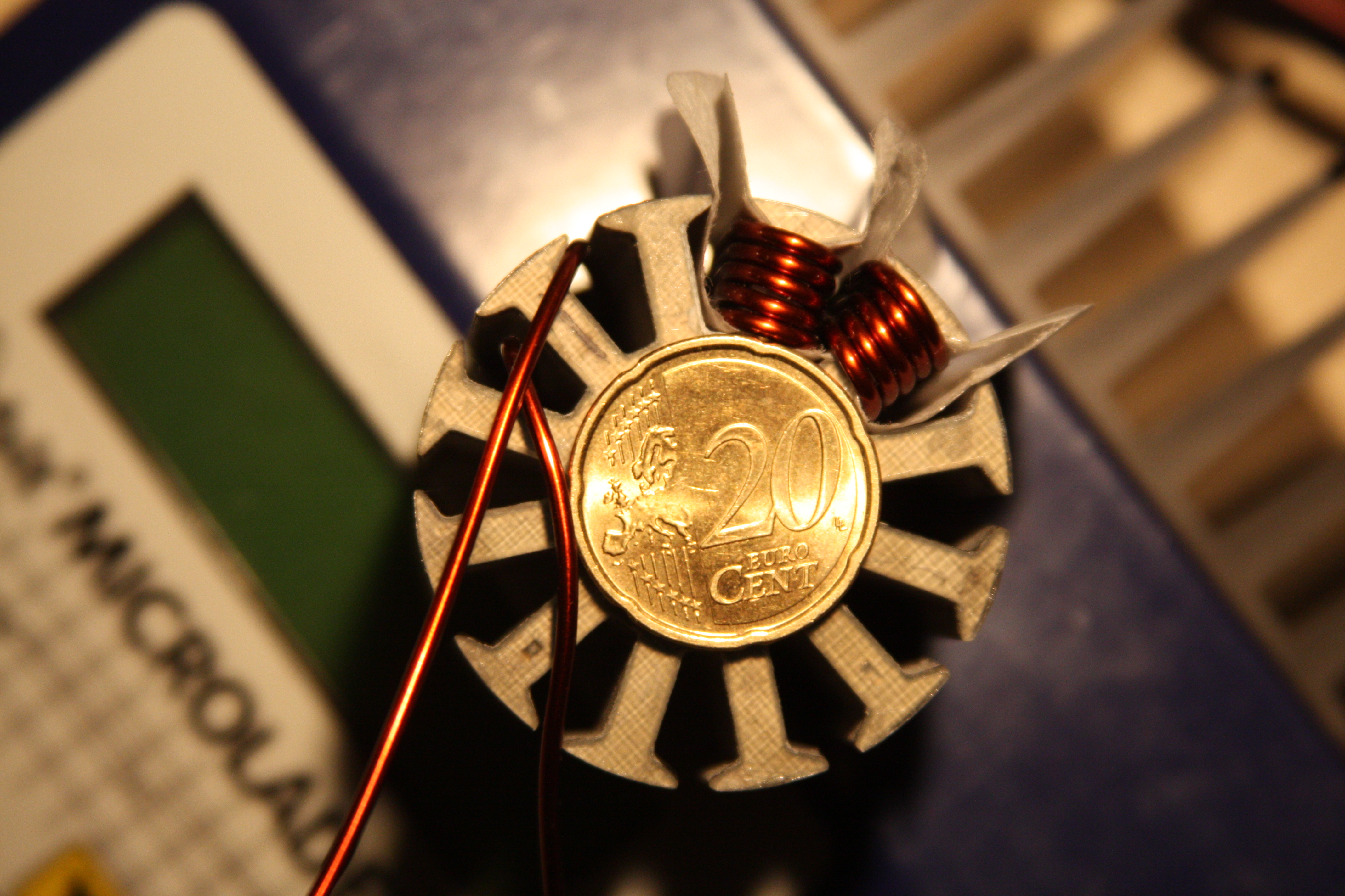

Versprochener Versuch mit 1,4mm Draht
Basti.. der Zahn is voll! Perfekt in die Nut des 40er und 4235er passen 2x Cam Carbon 11x6 Klapplatten Löffel :oops: nent mich Banause..
Aber selbst damit dauert es pro Zahn locker 10 Min, es sind ja nicht nur die Ecken die sauber angedrückt werden wollen sondern auch die Lage längs im Paket die top anliegen muss.. was mach ich nu... das könnte knapp passen :twisted:
Basti :evil5:

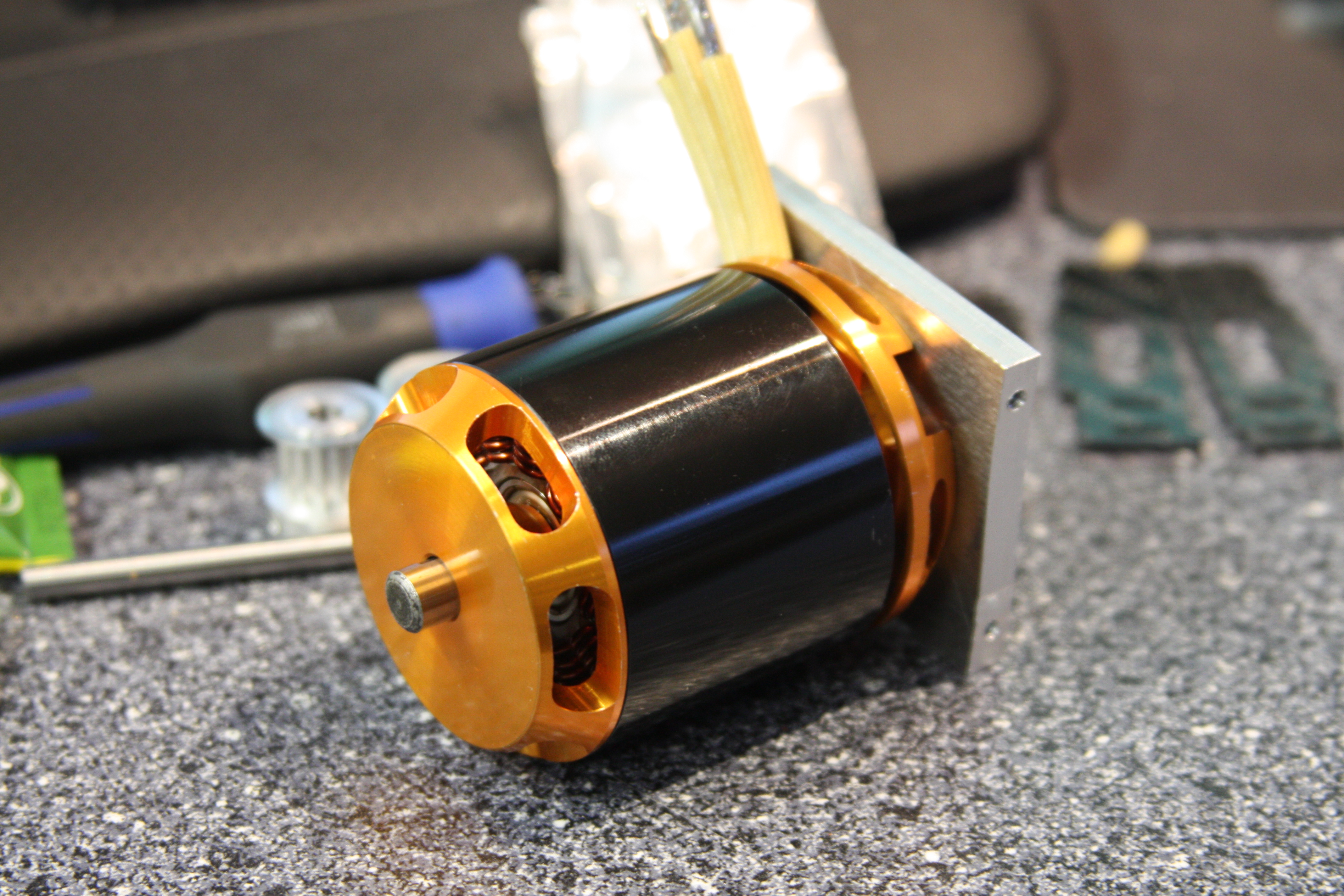

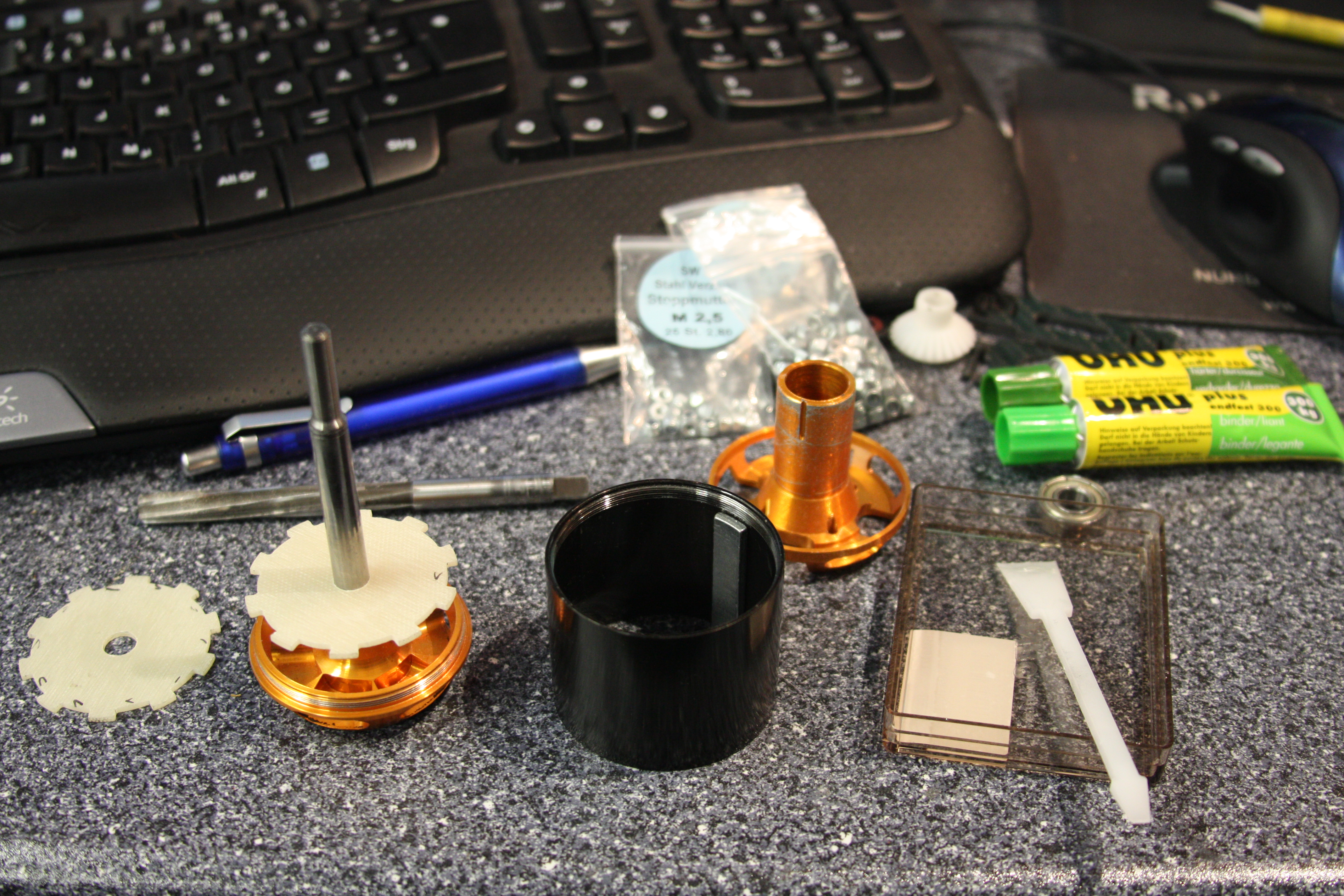

4235 bauen die 2.
Abstands Platten auf Magnetgröße zufeilen und vorbereiten..
und kleben, immer schön drauf achten die flitschen gern zusammen und brechen dabei :!:
Verschaltet und isoliert, daneben ein 2221-8 fürn 450er..
und fertig :wink: komplett verklebt nur noch überschüssigen Kleber entfernen.
Basti :evil5:
