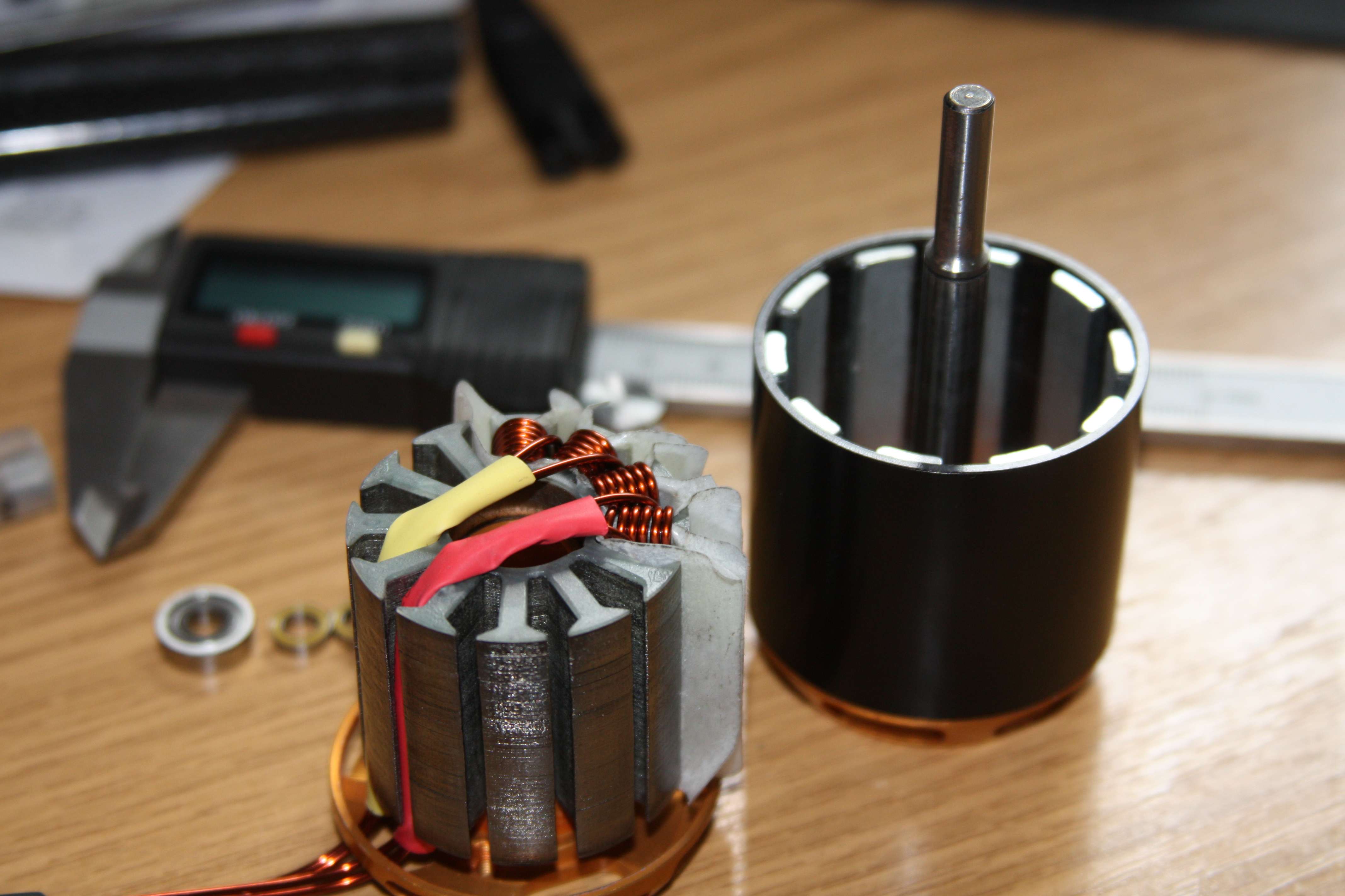

Diesen dicken Draht zu wickeln ist schon eine Herausforderung an sich! Man kann den Draht nicht einfach um den Zahn ziehen sondern muss mit 2 Blättern von ner Klaplatte schon alles zurecht biegen. Das heißt auch jeden Draht im Zahn sauber grade drücken und darauf achten das man keinen Platz verschenkt!
Leider ist ein Großteil der Baubilder abhanden gekommen :( aber hier sind schon die ersten 6 Windungen drauf.
Das Statorpaket mit Isoscheibe und den ersten Windungen, schade das vom Statorbau keine Bilder mehr da sind..<br />Ich hab mir echt mühe gegeben mit dem Paket
Geplant waren diese 6Windungen in der unteren Lage und 1+2 in der 2. Lage.. Aber :wink:

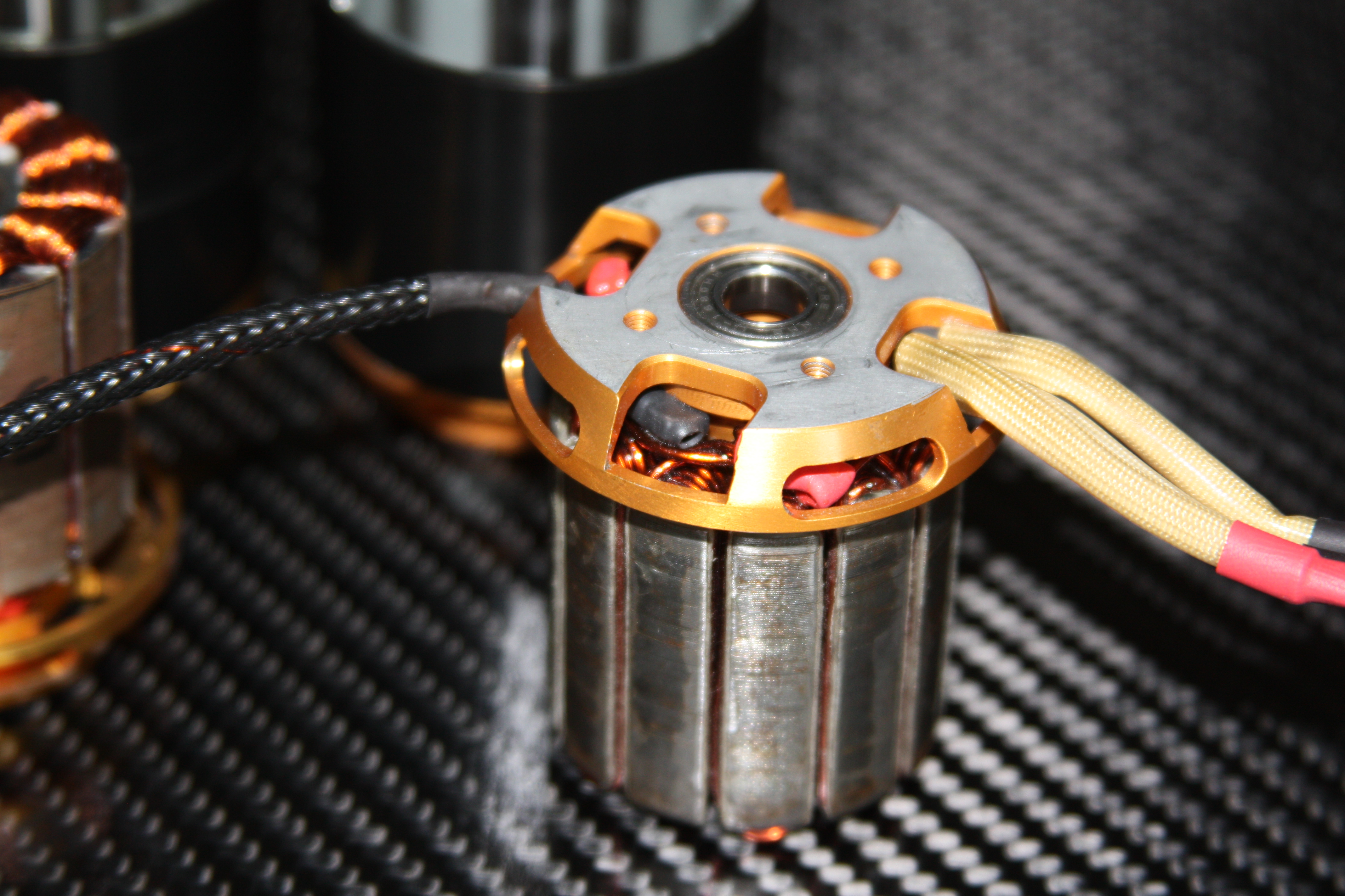

Das Endergebnis sieht dann so aus..
Man beachte die besser Magnetabdeckung (Links org. 10Pol rechts 10 Pole mit den 8Pol Mags)
Der Unilog Tem. Sensor
Links der 500k/V Rechts mein 400k/v

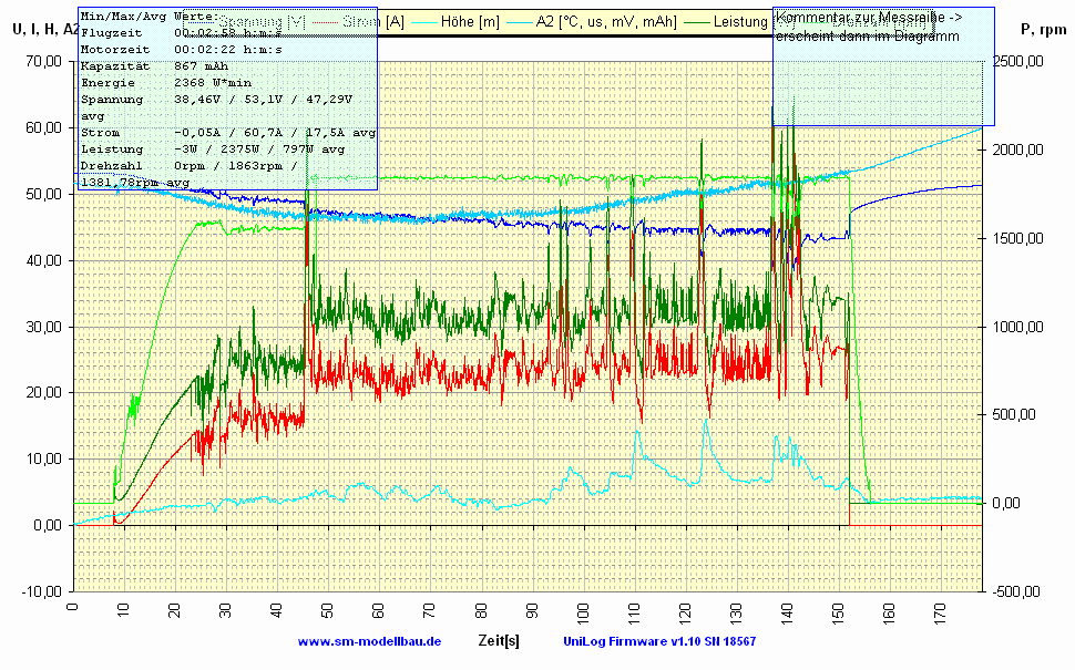

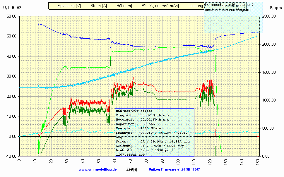

Und hier die 2 ersten Logs aus einem 16S Fepo..
Erstes anlaufen und Drehzahl messen..
UniLog Diagramm 16S Fepo 1vom 21.09.2009.gif (46.09 KiB) 3392 mal betrachtet
leichtes rumschweben und erstmal freuen das ich auf 80% aufmachen kann :)
UniLog Diagramm 16S Fepo vom 21.09.2009.gif (56.56 KiB) 4391 mal betrachtet
So komme ich jetzt bei 60%-70%-80% am JGE 120HV auf 1600-1800-2000 Touren am Kopf. Übersetzung ist 14Z-120Z und eben 16S Fepo.

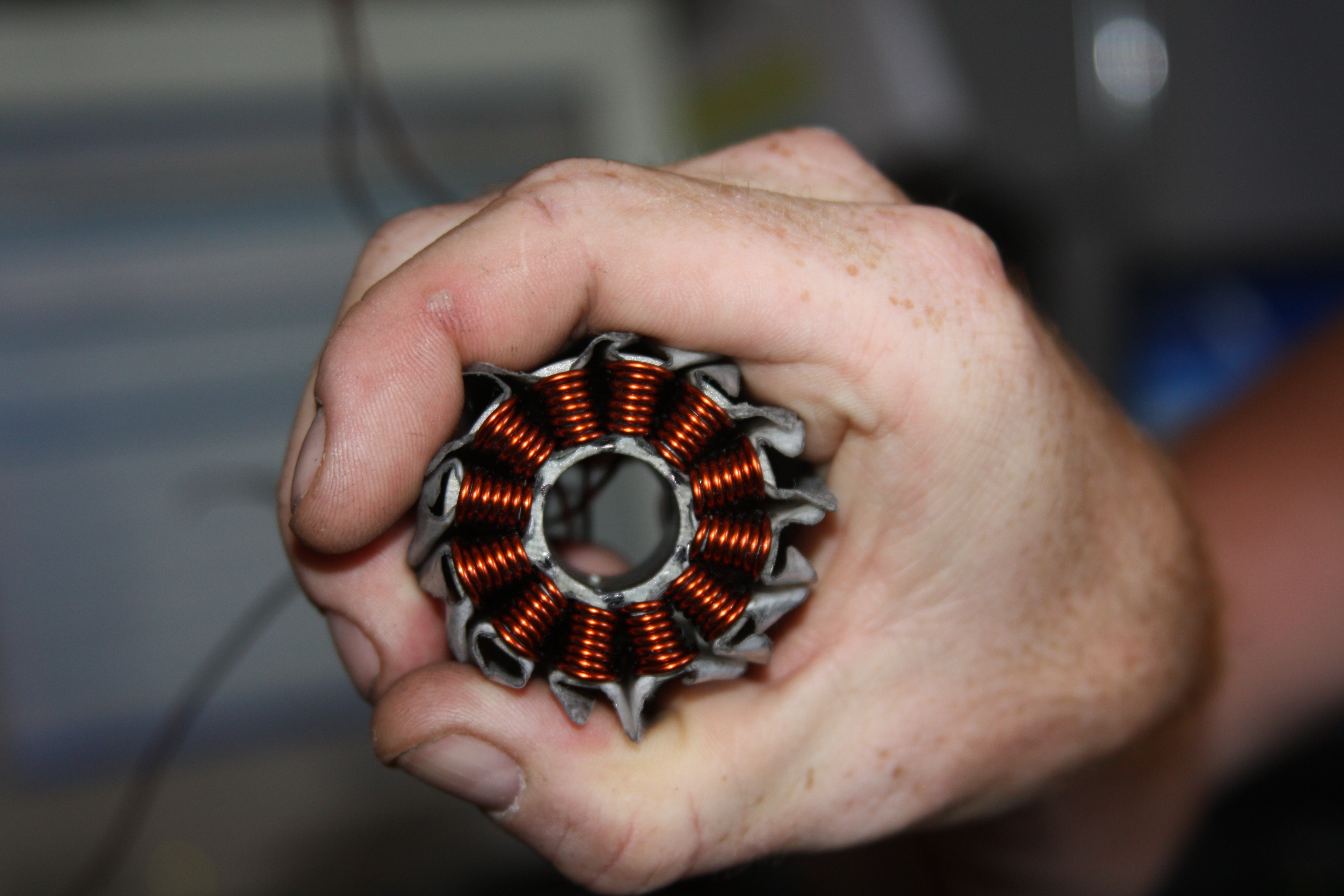

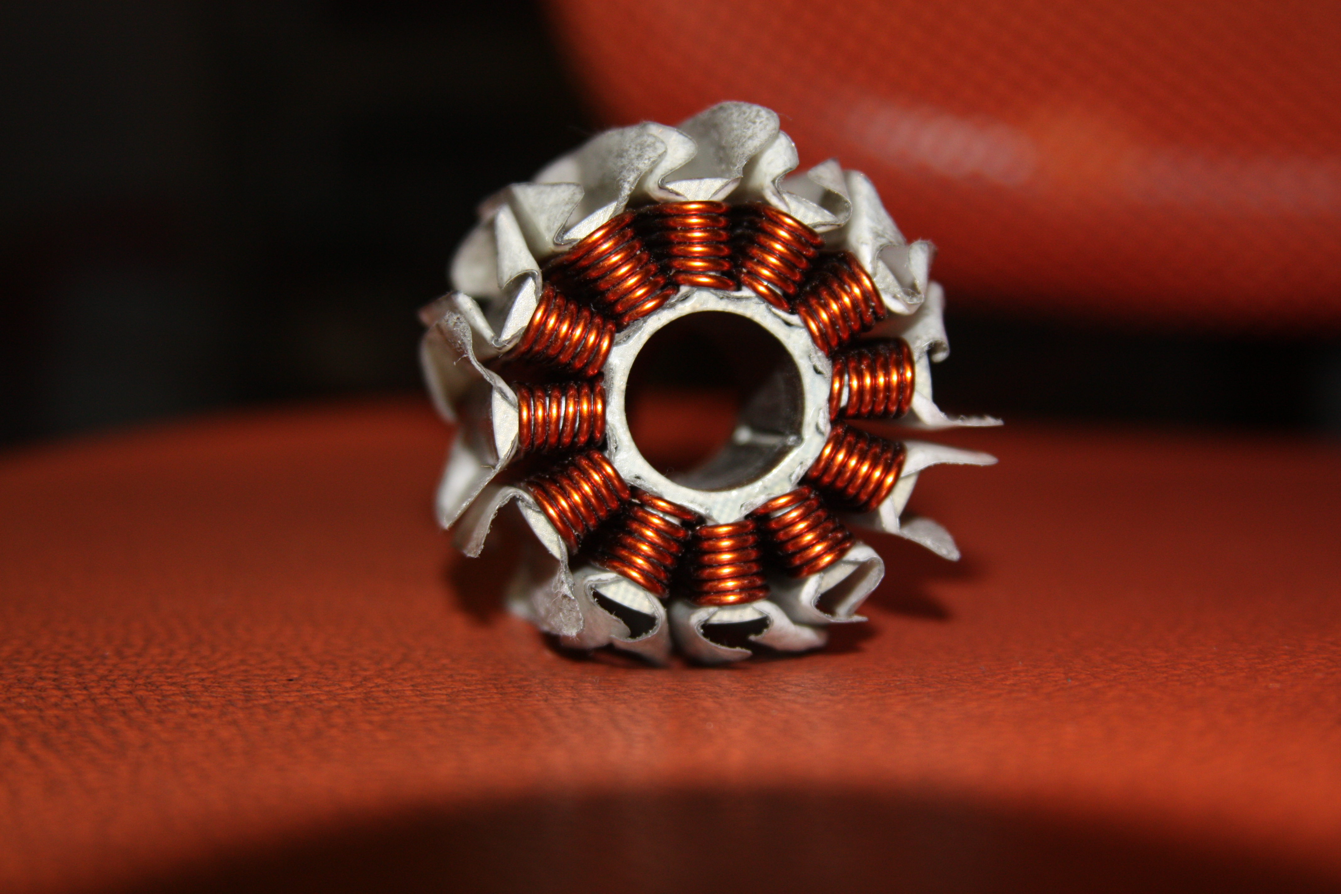

Frei nach dem Motto "Hubraum statt Spoiler" kommt jetzt hier der 4235 :twisted:
Ergebniss nach einem Abend Statoren vorbereiten und Magnet Klebehilfe zeichnen:

Was bereitest du an dem Stator vor? Sind die großen aus einem Bausatz etwa auch mitr dem schönen grünen Epoxy verkleistert?
ich habe gerade einen 3026 am Wickel(n) da habe ich mal locker 0,5mm Epoxyisolation aus dem Stator gekratzt... :shock:

Nee die Bleche sind sind auf 4 Zähnen geprägt und die Isoscheiben kommen lose, ist aber auch nen Bausatz den es so noch nicht gibt.
Die Großen Statoren sind nicht verkleistert oder sowas..
Vorbereiten ist bei mir ausrichten, Isoscheiben und Bleche mit CA kapillar kleben und anschließend die Isos sauber auf feilen und runden.. :wink:

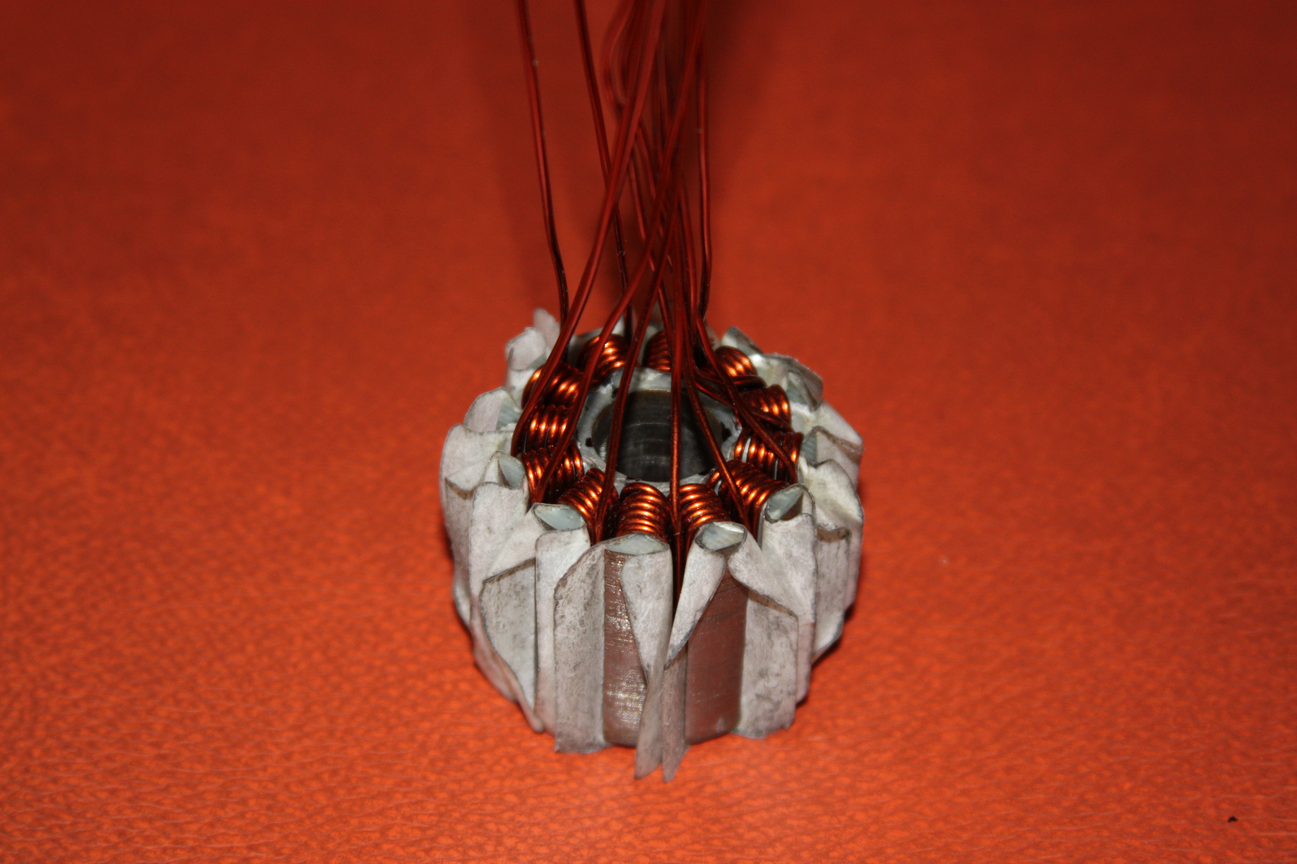

Ich lern grad was neues.. 1,4mm Draht hab ich bisher immer für ne Stegüberlandleitung gehalten.. Den zu biegen ist mal ne neue Herrausforderung :blackeye:
Hier mal mein Foltersortiment von 1,18-1,4

Hossa, wo bekommt man solche Kabeltrommeln ?
Ich habe mir auch gesagt alles über 0,95er Draht macht keinen spaß mehr.( ausserdem habe ich nur 0,95er Draht auf einer 5kg Trommel) :)
Andere Stärken kaufe ich immer stückchenweise bei CNC Modellsport, nur leider ist der nicht Hochthemperaturfest...
