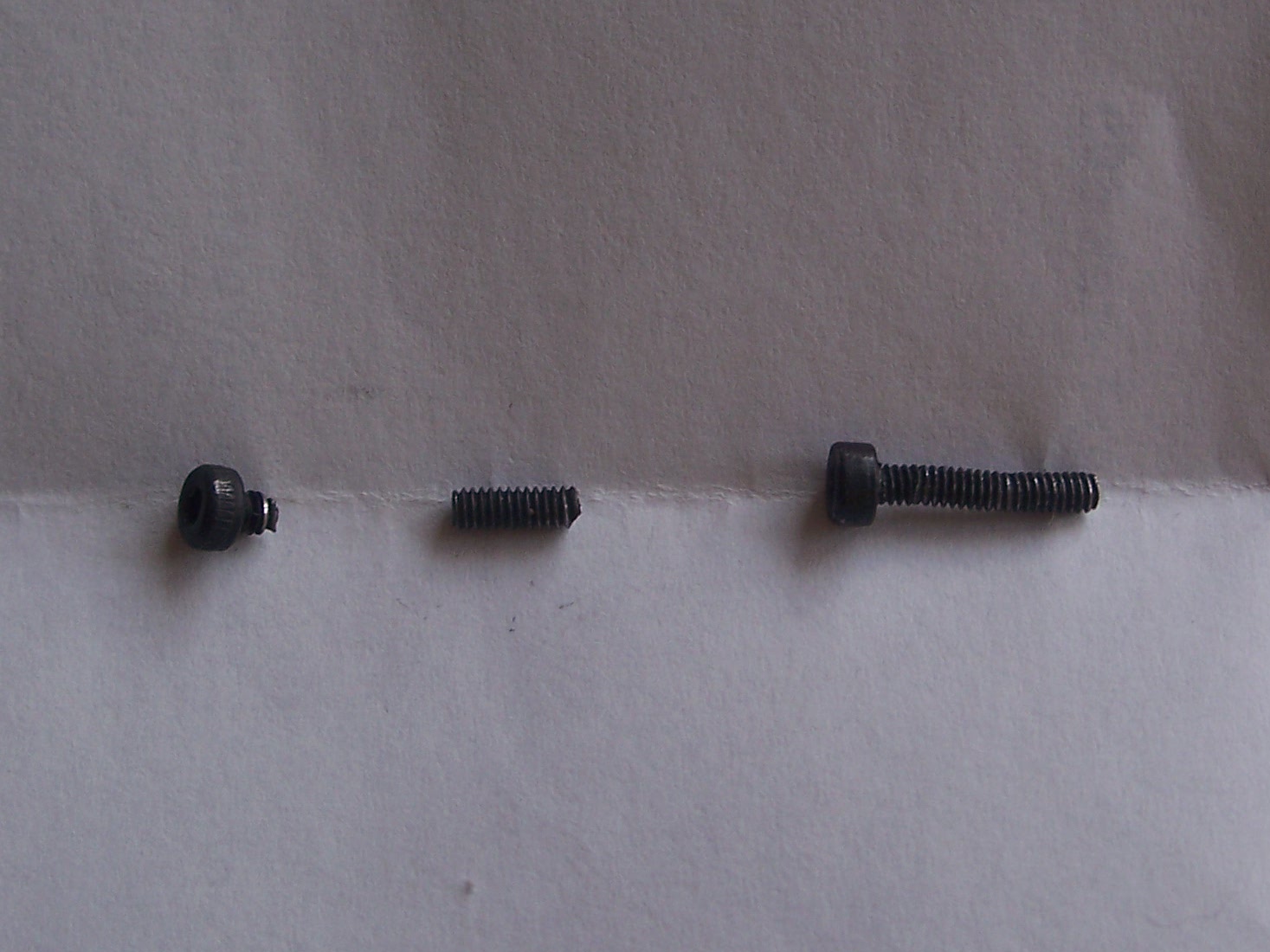

anbei das Bild der Fragmente (ohne dem Rest mit der Mutter) und dem oberen Bolt in seiner charmanten Krümmung.
Nachdem ich erst vor kurzem aus dem Rundfliegerstatus heraus bin, kann man mich auch nicht als 3D Bolzer bezeichnen.
Ich frage mich nur, warum Alien zu den 450er HRW (nicht 450pro!!) jetzt Schrauben ohne durchgehendes Gewinde beilegt

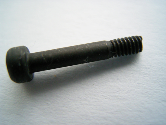

Bei meinem letzten Kauf eines 3-er Packs Hauptrotorwellen für den 450 S waren solche M2-Schrauben dabei:
Länge ohne Kopf 12 mm, glatter Schaft 8 mm, Gewinde 4 mm. So wird an den Scherbelastungs-Stellen neuerding die Bruchgefahr durch Kerbwirkung vermieden. Wie gesagt, ist aus meinem HRW-Satz für den 450 "alt", ihr müßt checken, ob bei den "Pro"-Wellen inzwischen auch solche Schrauben dabei sind.
