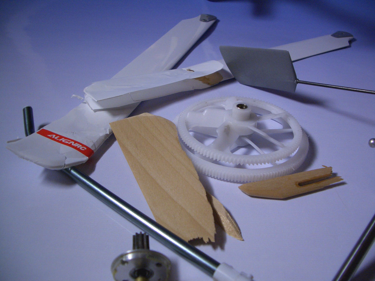

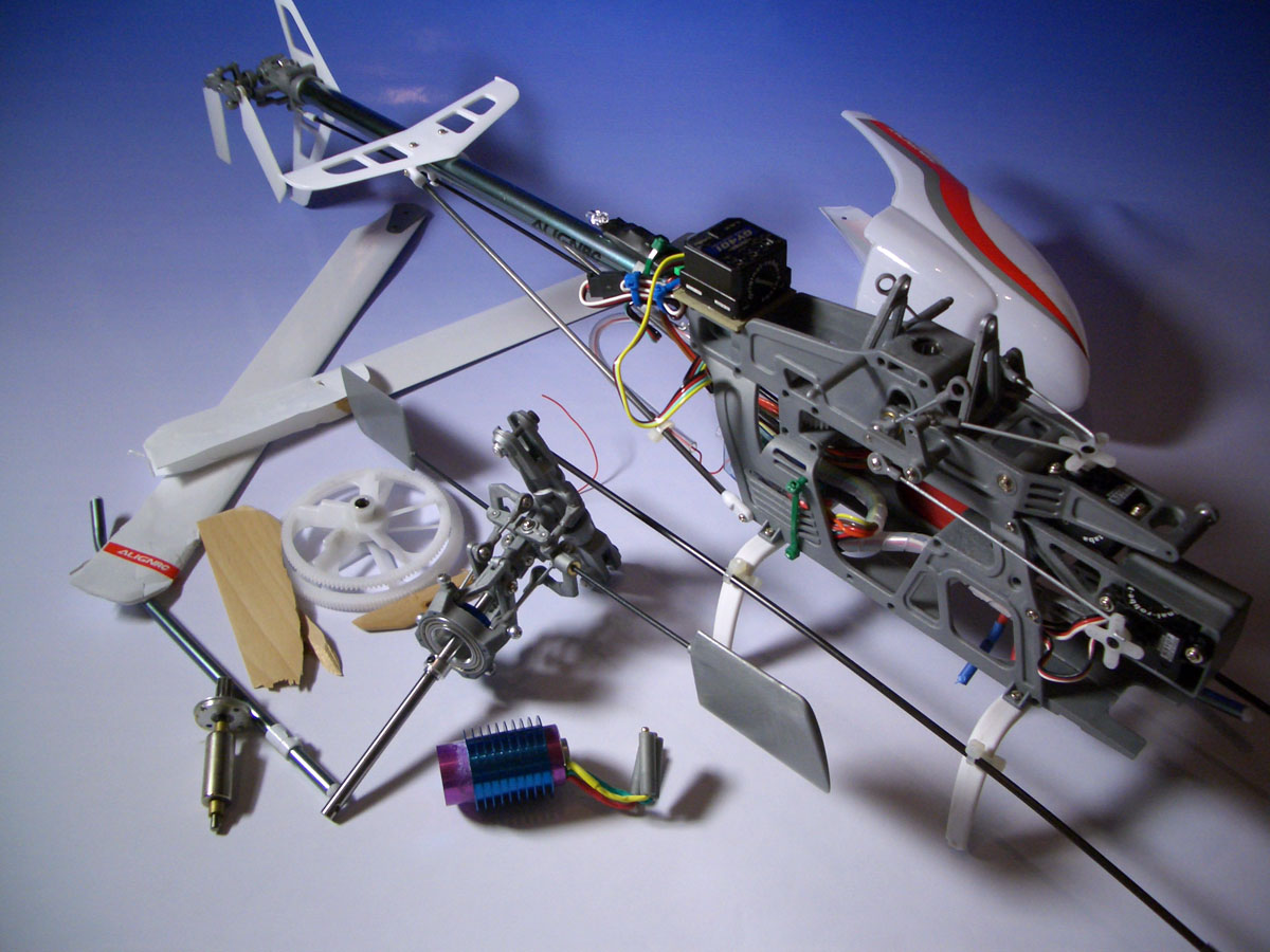

komme gerade vom fliegen in der Halle zurück. War heute ein relativ kurzes Vergnügen. Nur 1 1/2 Akkus und dann war dann Feierabend. Na ja, jedenfalls war mal die Hallenwand im Weg. Ursache für den Crash dürfte meine Wenigkeit gewesen sein. Habe ein bissle den Rundflug geübt. Und bei ner Piurette hat er sich dann total aufgebäumt (ich konnte zwar noch korregieren, aber dann kam dann die Mauer doch recht schnell).

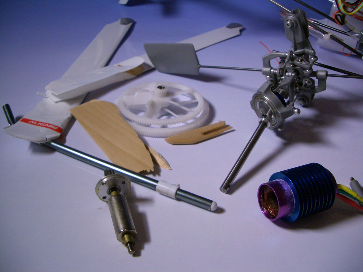

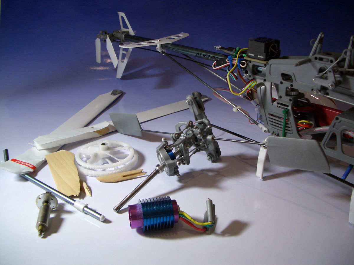

Schadensbillanz:
- die schönen Holzrotorblätter sind jetzt um ca. 1/3 kürzer
- ein Hauptzahnrad
- beide Kuvenbügel sind auf einer Seite abgebrochen (könnte man aber nochmal kleben)
- die Heckflosse ist eingerissen
- der vordere Lagerschild vom Motor hat sich gelöst
Dafür dass der Einschlag recht heftig war (so in ca. 3-4m Höhe) bin ich überrascht wie wenig kapput ging. Die restliche Mechnik scheint soweit ganz OK zu sein. Läuft alles noch schön leichtgängig und nix ist krumm. Wobei ich morgen mal die Wellen ausbauen werde um sie auf der Messplatte mal zu rollen. Der Rex ist einfach ein klasse Heli :-)

Am Kopf hatte ich 2100 1/min. Geht auch ganz schön. Am Anfang hatte ich mit dem Feigo (ohne PC-Setup des Tsunamis) nur 1800 1/min. Da bin ich nichtmal über den Bodeneffekt hinaus gekommen.
Na ja, der Schaden hält sich wirklich in Grenzen. Habe jetzt gerade die Ersatzteile beim ehs bestellt. Mit noch ein paar Kleinteilen für den Pic. bin ich jetzt gerade mal auf 40,-. Und wenn ich überlege, dass mein Rex jetzt seit 20h seinen ersten Crash hatte, kann ich mehr als zufrieden sein.
Hmm, den Lagerschild werde ich mal von den Kleberesten befreien und dann mit Loctite sauber einkleben. Der Motor dürfte dann evtl. sogar wieder gehen. Das vordere Kugellager hat zwar "saumäßig" viel Spiel, wenn der Lagerschild aber wieder im Gehäuse ist läuft die Welle wieder schön rund.

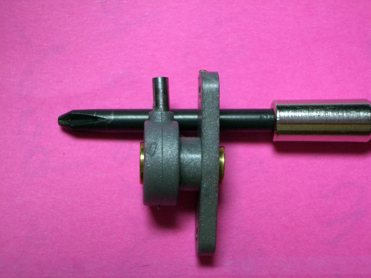

bin gerade am reparieren. Und mache jetzt mal ne General-Inspektion (ich glaube nach 20h ist das jetzt mal wirklich nötig. Beim Zerlegen des Hecks ist mir folgendes aufgefallen:
Der Stift der Schiebehülse kommt mir ein bissle arg schräg vor. Bin mir jetzt aber nicht sicher, ob das nicht von gestern Abend kommt. Als ich vorher mal noch kurz einen RC-Check gemacht habe, ob die Servos noch Ok sind, gin das Heck schon recht ruppig. Meint ihr ich sollte die Schiebehülse durch die neue vom XL tauschen? Das Teil richten, ist mir nicht ganz so recht. Nicht dass mir das dann mal so im Fluge abraucht.
