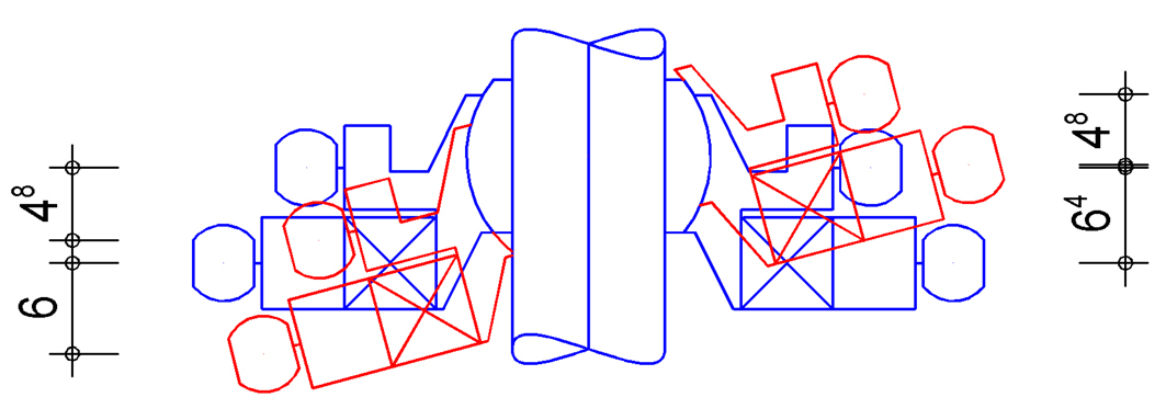

#4 Re: Frage zur Taumelscheibe
Hallo Helmut,
wo das Gelenklager sitzt, ist eigentlich egal, solange es nicht auf einer gemeinsamen Ebene von Innen- und Außenanlenkung ist.
Ist es gemeinsam auf der Ebene der inneren Anlenkpunkte, bewegen sich diese zwar gleich, die äußeren müßten aber ungleich angelenkt werden, um eine "Pitch"-Bewegung zu verhindern...
Ich versuche mal ein Bild einzufügen. Gruß Klaus.
#5 Re: Frage zur Taumelscheibe
Hallo Klaus.
Vielen Dank für Deine Mühe. Die Zeichnung macht es sehr viel deutlicher.
Aber: Welche Auswirkungen hat dieser Umstand?
Ich habe nämlich im Flug keine Unterschiede festgestellt.
Könnte es sein, dass die Servos sich verspannen?
Grüße vom
HELMUT
Grüße vom
HELMUT
#6 Re: Frage zur Taumelscheibe
Hallo Helmut,
naja, meine Zeichnung entspricht etwa der Größe einer Taumelscheibe für eine 60er Mechanik, der Ausschlag etwa 15°.
Bei diesem Verhältnissen hast du (bei einer 90°-Anlenkung) eine Vertikalbewegung der Taumelscheibe um ca. 0,4/2 = 0,2 mm.
Bei einer 120°-Anlenkung dürfte der Fehler kleiner sein, bei kleineren Taumelscheiben sowieso.
Nun kannst du selbst ausprobieren, welchen Blattverstellwinkel die 0,2 mm Pitchweg erzeugen. Vermutlich relativ wenig, zumal man den beschriebenen Effekt ja wohl nur explizit erkennen würde, wenn alle anderen Anlenkungen auch spielfrei wären und die Servos exakt mit gleichen Ausschlag laufen würden und und und....
Also zusammen genommen: Wenn du wirklich ungünstige Verhältnisse hast und ansonsten eine gut Anlenkung, dann würdest du vielleicht ein minimales Ansteigen des Helis bei Roll oder Nick bemerken.
(Übrigens ein Effekt, der bei der "guten alten" H-Mechanik mit dem mechanischen Mischer tatsächlich zu erkennen war.)
Gruß Klaus.
