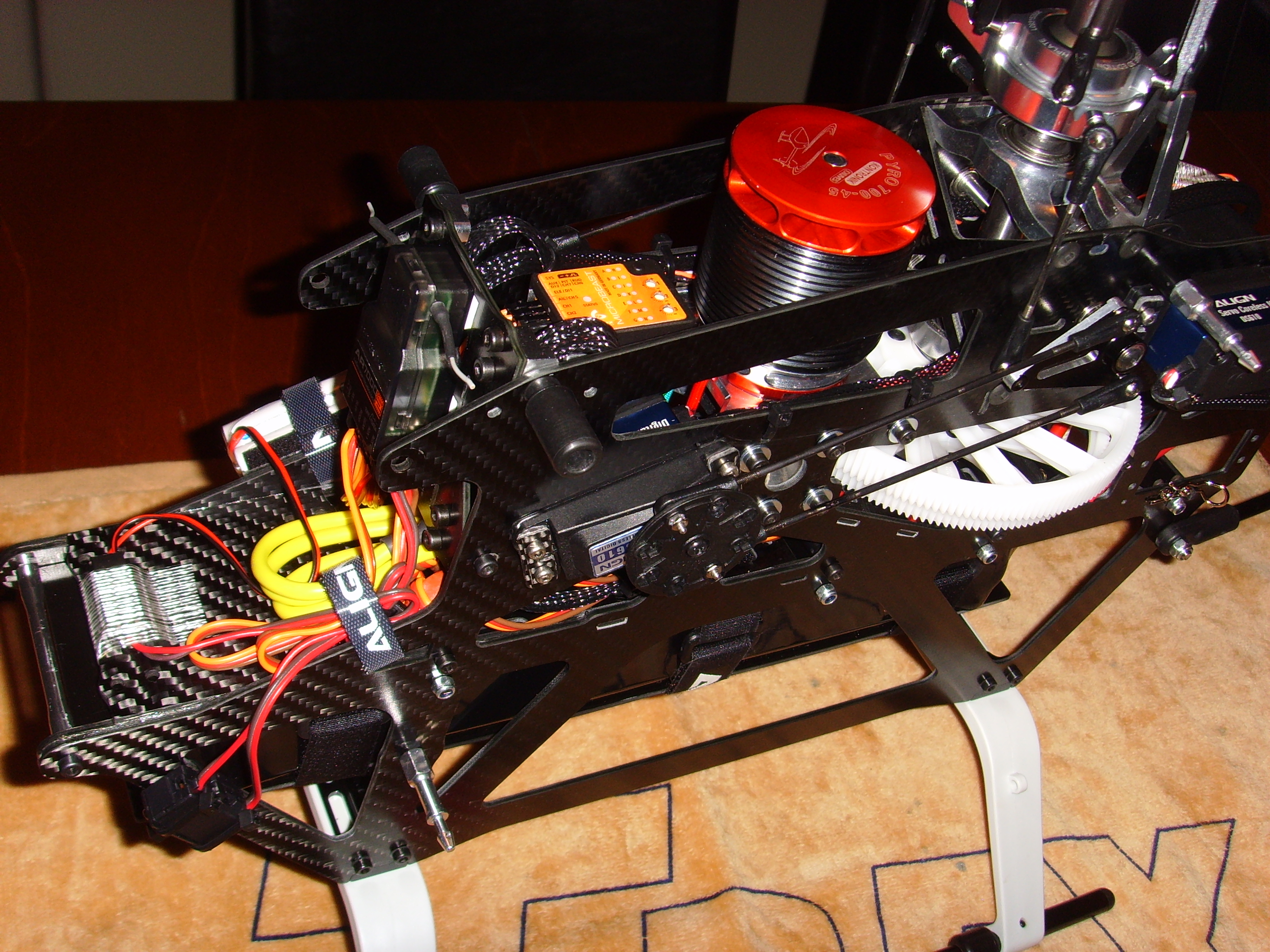

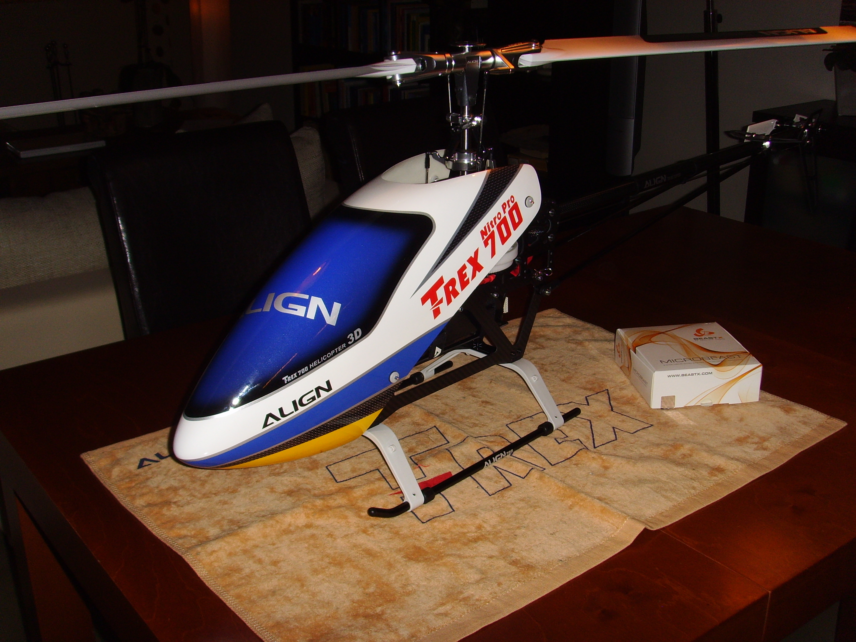

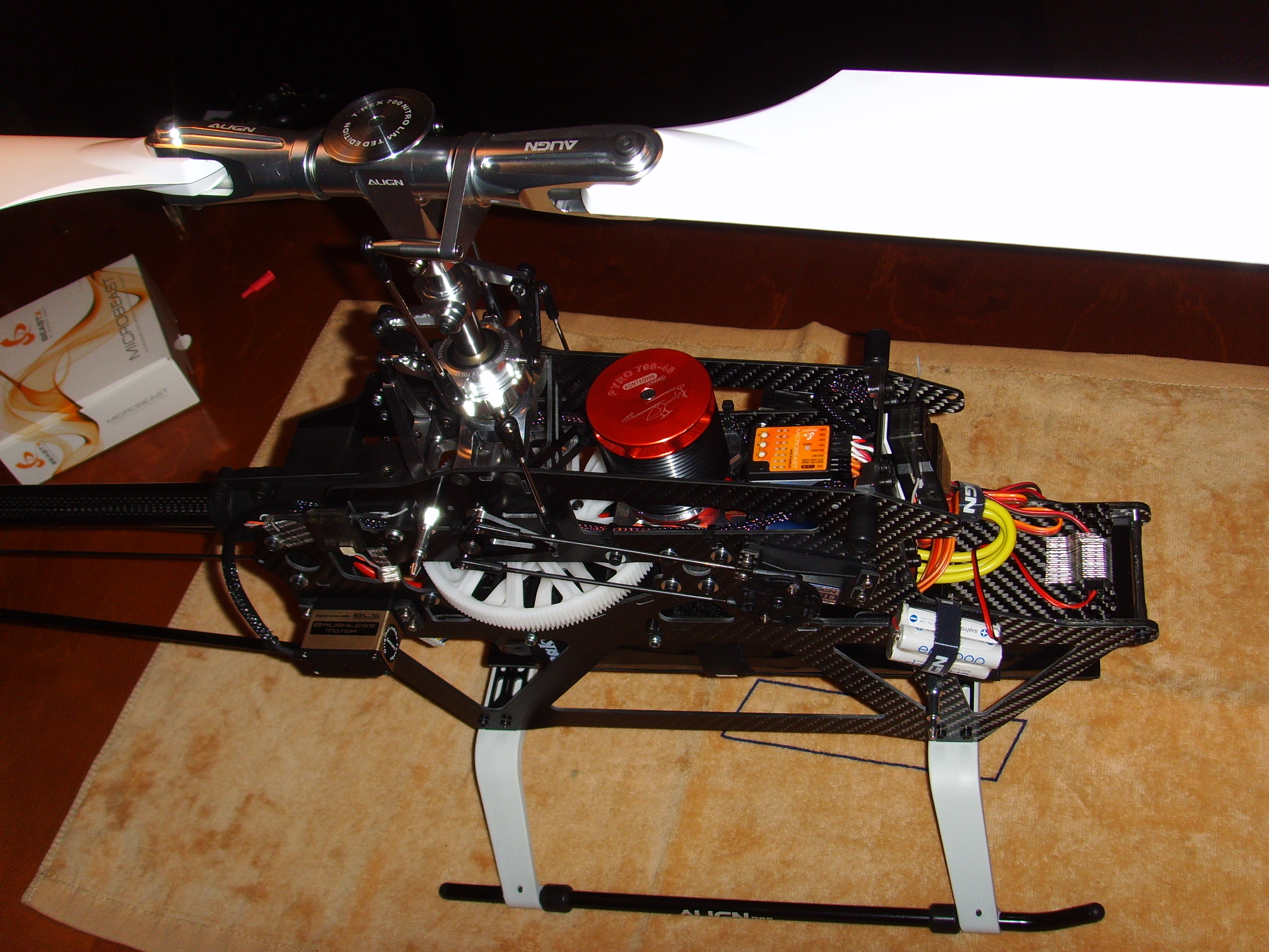

#320 Re: T-Rex 700 E - Heli-Chris Chassis - Erfahrungsaustausch
Hab gestern meinen Rex mit dem Beast fertig gebaut und eingestellt.Hier mal ein paar Fotos...
Heut,wenns Wetter mitmacht,gehts ans einfliegen...
Das einstellen mit dem Beast ist einfach nur genial.....

#321 Re: T-Rex 700 E - Heli-Chris Chassis - Erfahrungsaustausch

#322 Re: T-Rex 700 E - Heli-Chris Chassis - Erfahrungsaustausch
Bin vom Heli einfach nur begeister.Hab jetzt Dampf in allen Lagen.Die einstellungen vom BeastX haben fast auf anhieb gepasst.Einzig das Heck muß ich noch nachstellen.Das rastet noch nicht so ein wie ich es gerne hätte.
An der Taumelscheibe ist alles genau so wie ich es haben möchte.
Heute regnets zwar aber ich bin zuversichtlich das ich das Heck heute noch nachbessern kann.
Einen Heli dieser größe durch die Luft zu jagen macht einfach nur Spaß.
Mein nächster Projekt,ein 600er mit 10s steht in den Startlöchern.Es kommt mir kein Heli mehr unter einen Rotordurchmesser von 1m35 ins Haus.
(sser den 250er,der ist fürn Winter...)
