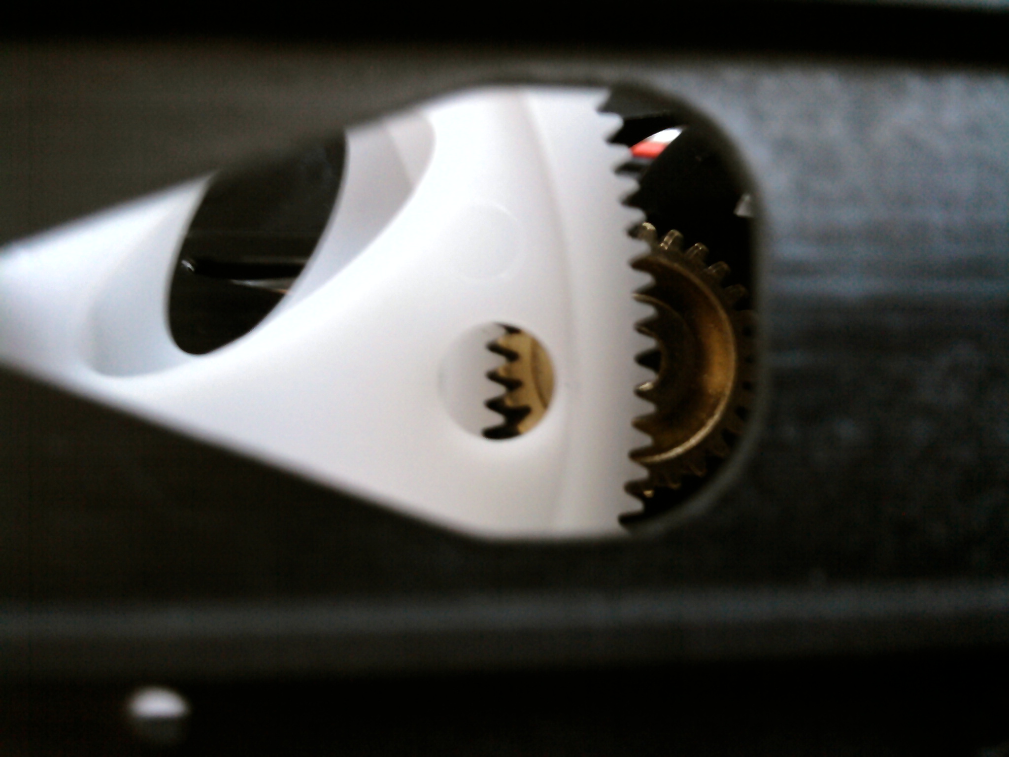

Hallo Leute
Mir kommt es so vor als wäre bei mir der Zahnrandabstand für den Riemen viel zu Groß. Habe das Heckteil ausgebaut aber Einstellen kann man da nichts. Werden über 4 Schrauben einfach Festgezogen und Fertig.
Jemand eine Idee ?

Doch, man kann das Heck samt Abrieb (so heißt das Messingritzel im Bild) ja so nah wie gewünscht an das Zahnrad heranschieben.
Allerdings habe ich an gleicher Stelle ein ähnliches Problem: Die Welle des Abriebs scheint irgendwie minimal schräg eingebaut, so daß sie nicht so 100% greift. Ich hab das immer als Nachteil des Plastik-Chassis angetan, aber wo wir gerade mal dabein sind würde mich die Meinung der anderen jetzt auch mal interessieren.
Gruß Chris

Das ist ein Nachtel des Mini Titan.
Wenn die Heckklemmung neu ist, steht die Zwischenwelle grade.
Mit der Zeit verformt sich die Heckklemmung aber, so dass die Zwischenwelle leicht schief steht.

Also bei mir (MT SE) ist die krumm und das Ding ist neu. Wird das eventuell gerade, wenn ich warte?asassin hat geschrieben:Wenn die Heckklemmung neu ist, steht die Zwischenwelle grade.
Gruß Chris
#5 Re: Zahnrandabstand Heckteil
ich galube, nicht.chris.jan hat geschrieben:Wird das eventuell gerade, wenn ich warte?
hab das beim SE und auch beim "Normalen".
Wenn du was ändern willst, bau den Starrantrieb ein. Da ist die Heckklemmung etwas anders - seit dem keine Probleme mehr

Also die Welle das Problem oder die Halter die , die Welle Festhält aus Kunststoff.

also in "gewissem Maße" Kannst du durch vorschieben des Heckeinheit auch das Spiel einstellen, zumindest bei mir hat das immer gereicht?

bei meinem MT ist der Abstand auch grenzwertig. Auch bei mir steht die Welle minimal schief (habe aber "nur" die Plastikversion). Hatte mir deswegen auch mal ein neues Teil gekauft, aber das ist genauso schräg. Und mein Heck ist auch schon bis Anschlag reingeschoben.
Eigentlich müsste ja aufgrund der Zugkräfte des Riemens der Abstand eher geringer werden.

Nein, es gibt da nur die Welle aus Allu/Messing. Die habe ich auch. Das "Gehäuse" ist aus Plastik, und das ist schief.gaui200 hat geschrieben:Würden Teile aus Alu Abhilfe bringen ?

Nee, genau andersrumadrock hat geschrieben:Eigentlich müsste ja aufgrund der Zugkräfte des Riemens der Abstand eher geringer werden.
Ich hab das Carbon Chassis, da wird der Abtrieb mit zwei Lagerblöcken direkt ans Chassis geschraubt --> funzt 1A!

äh nö!999alex hat geschrieben:Nee, genau andersrumDer Riemen zieht ja den Abtrieb vom Autorot.-Zahnrad weg.
Stimmt schon wenn der Riemen am Riemenrrad zieht dann drückts das Messing Ritzel ans Auro ZR ...
Wenns allerdings "schräg" ist . Würd ich mal die Lager bzw. den Abtrieb wegen defekten Lagern tauschen

Ich kann in Warburg ja mal die Jungs drauf ansprechen. Da hab ich meinen MT ja her.Mataschke hat geschrieben:Wenns allerdings "schräg" ist . Würd ich mal die Lager bzw. den Abtrieb wegen defekten Lagern tauschen
