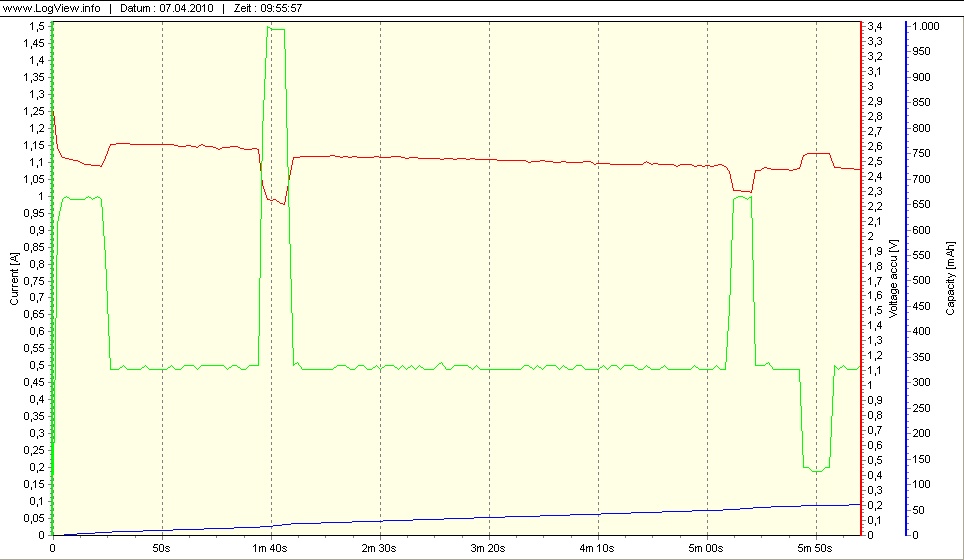

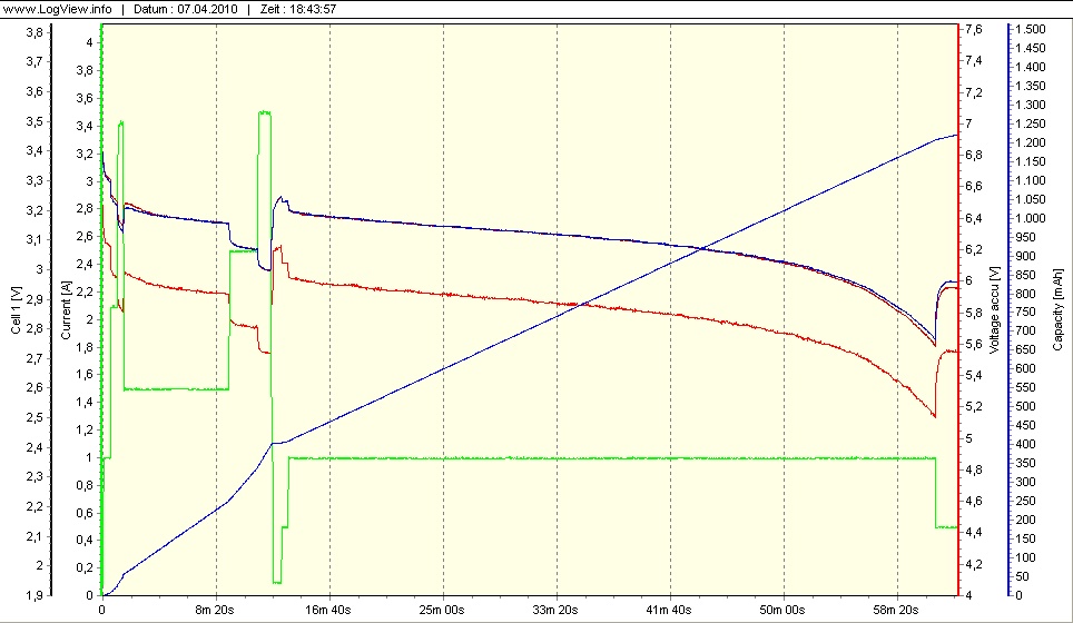

Anbei Vergleichsdiagramme von 800er Eneloop und 1400er P-FePo ( einmal mit Normaler Si-Diode 1N400x und einmal mit Schottky-Diode für 6 V Versorgung ).
Nimm nen 2-Zeller FePo 1400 mit ner SI-Diode in Reihe, wenn du keine 6 V auf der Anlage haben willst, dann hast du wenigstens ne gescheite Versorgung.
- 800er Eneloop
- 800er eneloop test.jpg (121.41 KiB) 1349 mal betrachtet
- 2s P-Fepo ohne Zusatzbeschaltung
- 2s fepo 1300.jpg (140.02 KiB) 1349 mal betrachtet
- 2s P-Fepo miot SI-Diode 1N400x in Serie
- 2s fepo 1300 mit si-diode.jpg (141.66 KiB) 1349 mal betrachtet
- 2s P-Fepo mit Schottky-Diode SB830 in Serie
- 2s fepo 1300 mit sb830 schottky.jpg (141.56 KiB) 1349 mal betrachtet

Ich hab zum experimentieren gerade nur ne 1N4007 greifbar gehabt, man kann auch ne BY255 oder ähnliche nehmen, die Diagramme hatte ich wegen einer Diskussion über Pufferakkus zur BEC-Unterstützung im Nachbaruniversum aufgenommen - da hat die 1N4007 natürlich ausgereicht. Als reine Empfängerversorung nimmt man natürlich einen Typ mit höherer Strombelastbarkeit, die Spannungsfestigkeit muß ja nicht so hoch sein, schließlich haben wir nicht mehrere hundert V im Modell

Warum geht im Diagramm mit dem 800er Eneloop die Spannung nur bis bis 3,4v?? Da stimmt aber irgendwas nicht.
Gruß Tim
#10 Re: RX-Empfängerakku - welche Größe?
D>ie Skala reicht bis 3,4 V , die Akkuspannung reicht nur bis knapp 2,9 V, wenn du es dir mal genauer ansiehst. Das leigt daran das ich nur 2 Zellen zum testen hatte, was aber dem Verhalten unter Last keinen Abbruch tut, ob du eine Zelle oder 10 Zellen hast, die du mit 1 A belastest - der Strom fließt in gleichem Betrag durch alle Zellen. Bei einer Parallelschaltung wäre das natürlich anders und nicht aussagekräftig, da der Strom pro Zelle mit steigender Zellenzahl sinken würde.
Man erkennt aber unschwer, das bei frisch geladenen Zellen schon nach 1:40 Minuten beim zweiten ansteigendenen Lastimpuls die Spannung auf ca. 1,1 V / Zelle zusammenbricht - beim 4er Pack sind das dann gerademal noch 4,4 V - m.E. sehr grenzwertig im Flugbetrieb, und weder für eine Direktversorgung brauchbar noch als Stützakku ( in letzterem Fall würde er das BEC sogar zusätzlich belasten ).

Ok stimmt das wären bei 4 Zellen dann dementsprechend 4,4v bei einer Belastung von 3A. Aber gut, das ist jetzt kein Beinbruch, für nen 450iger wäre das kein Thema. Den könnte man schon als Empfängerakku nehmen. Ich hab den 4S Eneloop 800mah bei mir im Logo 500 als Stützakku zum JIVE verbaut. Ein Test mit 4S Eneloop 2000mah wäre interessant, zufällig einen rumliegen?
