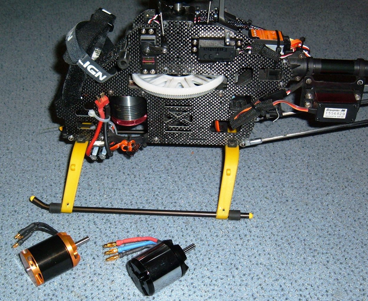

Bild: Im Heli ein Kora, davor Gold/Schwarz=Scorpion, Chrome/Schwarz der 500m, den L (nicht auf dem Bild) kennst Du ja :wink:
