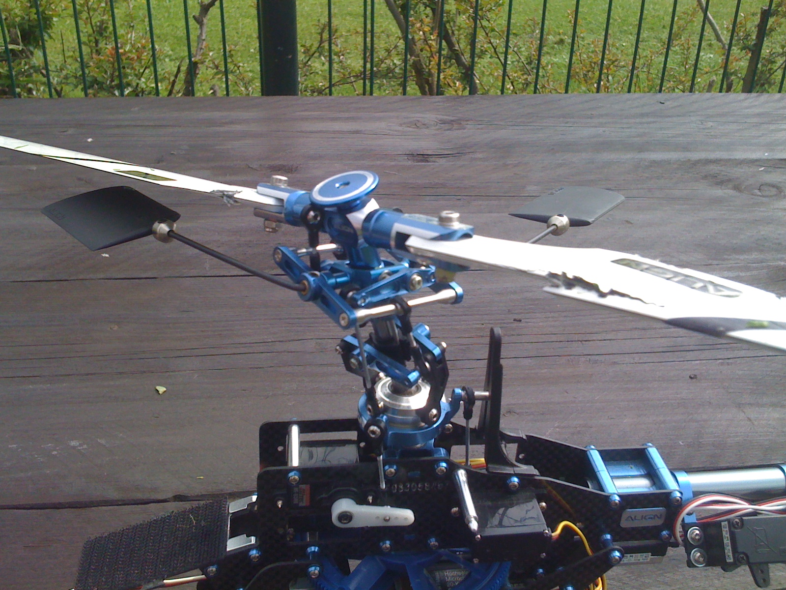

ich hatte am Samstag meinen ersten crash... :cry:
und zwar ist im Flug auf einmal das Servo (hier vorne links am Heli) also eins von den roll-Servos ausgefallen.... Bin gerade ein paar schicke 8ten und Sturzflüge geflogen und irgendwann beim rumschweben zwischendurch hat es sich dann verabschieded :roll:
Ist das normal das das passiert?? Ich meine ich bin ja nicht wild 3D geflogen was dann schon eher nachvollziehbar wäre. Oder ist das Servo (HS-65HB) einfach Käse?
Ich hab das Servo nachher nochmal getestet und es hat sich auch wirklich nichts getan. Mal in andere Plätze am Empfänger gesteckt aber nichts hat sich gerührt.
Was mich nur verwundert ist das das trotzdem einen gewissen Widerstand gibt wenn man im angeschlossenen Zustand bewegen will :?:
naja ich fahr nachher erstmal Ersatzteile holen und dann läufts :wink: :bounce:

Ich leide mit dir, hatte auch am Samstag meinen ersten Crash. War beim Nasenschweben hab dann falsch Roll gegeben das Heck schnell umgedreht dann flog er mir in den Rücken und da war gerade die Sonne gestanden na ja keine Brille auf. Habs aber schon wieder repariert und gleichzeitig auf 2,4 ghz umgebaut (EZC 2,4GHz).
Bei mir war HR-Welle das Heckriemenantriebszahnrad die guten Align CFK Blätter und die Paddelstange defekt. Also bei uns fliegen die meisten das HS-65HB im 450er Heli, hab noch nichts von Schwierigkeiten gehört. Kannst ja das Servo mal öffnen und nachsehen es wäre von Vorteil herauszufinden was am Servo defekt ist. Getriebe Stellmotor evtl Zuleitung o.s.
Man kann auf den Bildern nicht erkennen wo das Kabel des Servos liegt, ich denke auf der rechten Seite, sind die kabel mit Kabelbinder genügend gesichert? Es kommt manchmal vor das es ans Zahnrad gelangt oder wenn es zu locker Sitzt am Gehäuse aufscheuert.

Aelexxx hat geschrieben:aber auf jeden Fall auch die Rotorwell mit tauschen.
Die is Denke ich leeeeeeicht krumm
Ach kann man damit nichtmehr fliegen? :D
Ich glaub man kanns auf dem Bild nicht sehen aber die Heckrotorwelle hats auch total getroffen :shock:
