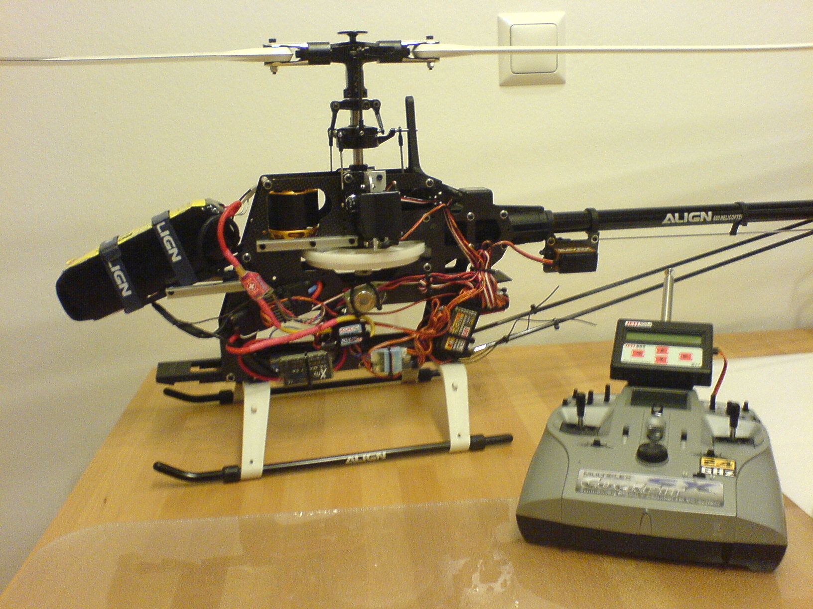

Ich habe meinen 600 ESP mit dem microbeast ausgerüstet und habe durch die Hebelverhältnisse der PP-Umlenkungen etwas zu große Wege an der TS, was das mb mit Status "rot" quittiert.
Hallo robinhood
das war auch meine Überlegung, weshalb ich von PP auf Direktumlenkung umgebaut habe.
1. zu große Hebelverhältnisse für das V-Stabi
2. wenn es ohne all dem Gestänge und Umlenkungen funktioniert, warum nicht ? (bei einem Crash geht fast immer auch das Servogetriebe drauf, so oder so).
3. und ich brauchte auch den Platz für den Scorpion HK 4025-1100 kv , damit der Rex leichter und stärker wird (jetzt ist auch Platz für einen zweiten Akku
wenn man möchte für zb 8 - 12 S ).
mit kurzfristig über 2500 Watt Spitzenleistung bei 13 Grad-Pitch und 128Amp ( Unilog ), sowie einem Gewicht von aktuell 3,3 kg bei einem Akku mit 4400 mA .
(ohne Logger und Sensoren unter 3250 g) geht jetzt der Rex für 6 S wirklich gut.
LG Ralph

#18 Re: Direktanlenkung 600 ESP
Beitrag von rip »
TREX65 hat geschrieben:DAS nenne ich mal gepflegtes Kabeldesign :wink: :lol: :shock: :shock:
Der Kabelsalat ist natürlich nur provisorisch, und auch deshalb außerhalb verlegt um zu sehen wie der zweite Akku platz hat ( für theoretisch 8 - 12 S ).
LG Ralph

Aluwinkel sind Dein Lieblingswerkstoff? :wink:
Ist das ein Staudruckrohr mit Servoarmverstellung am Kufenbügel? Der Heli sieht momentan aus wie eine Experimentierplattform für Google Street View auf Dachfirsthöhe :wink:
Gruß, Robin

robinhood hat geschrieben:Aluwinkel sind Dein Lieblingswerkstoff? :wink:
Hast ja Recht Robin, aber zuerst muß es funzen und später wird er hübsch gemacht.

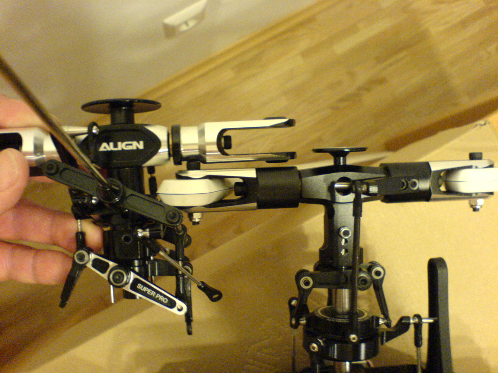

Hurri fan hat geschrieben:Hallo
Endlich ist mein Autrage Kopf gekommen hab ihn natürlich gleich montiert hoffentlich wirds mal Windstill in den nächsten Tagen das ich einmal einen Trimmflug durchführen kann.
http://www.bilder-hochladen.net/files/4knk-17-jpg.html]Bild[/url]
http://www.bilder-hochladen.net/files/4knk-18-jpg.html]Bild[/url]
http://www.bilder-hochladen.net/files/4knk-19-jpg.html]Bild[/url]
mfg.Bernhard
Hallo Bernhard
Der OUTRAGE 550 - Rotorkopf ist wirklich eine feine Sache. Er ist mehrfach verstellbar, ohne Spiel und baut 21mm tiefer(wenn man die HRW um einige mm kürzt)
als der original Align Kopf.
LG Ralph
Man beachte die Verschraubung von HRW mit dem Rotorkopf, sie liegen ungefähr auf gleicher Höhe
