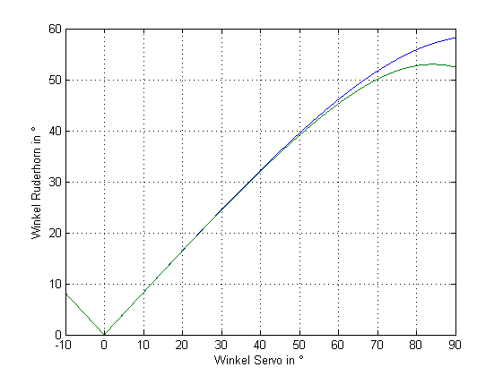

#12 Re: Direktanlenkung 600 ESP und Verspannung
Beitrag von Dietmar25 »
zum Thema Verspannung habe ich mir neulich auch Gedanken gemacht. Da ich es mir nicht richtig vorstellen konnte, habe ich mit den Werten des T-Rex600 gerechnet. Im Diagramm sieht man die Verdrehung der Taumelscheibenanlenkung in Abhängigkeit der Servodrehung. Der blaue und grüne Graph zeigt die schiebende und ziehende Stange.
Fazit, in der Theorie da, aber tritt erst im nicht linearen Bereich auf. Dieser ist von den Hebelverhältnissen (Radien der Anlenkung) abhängig. Beim T-Rex ist dies 15.5mm zu 12.8mm. In diesem Fall fängt der deutlich nicht lineare Bereich erst außerhalb des Verstellbereiches des Servos an.
Verspannung
Verspannung
Dietmar
