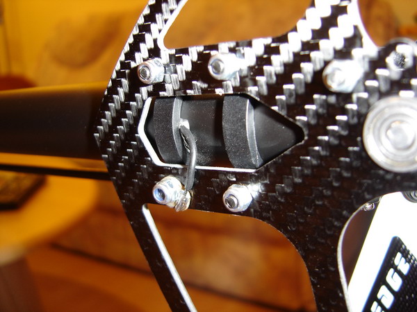

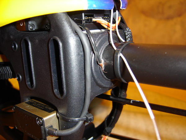

Das Heckrohr mit der Motorplatte verbinden damit mögliche elektrische Aufladungen vom Riemen dir nicht in die Elektrik reinhauen. :wink:
Das Heckrohr an einer Stelle bis aufs Alu anschleifen und das Kabel entweder mit Kabelbinder o.ä. befestigen.
Wenn Du es richtig unauffällig machen willst ziehst das Rohr ein Stück raus und klemmst das Kabel mit in die Aufnahme ein.
Falls Du ein Kohle-Heck verwendest sollte das auch mit Verbunden werden. Der Aufwand lohnt auf jeden Fall.

cool danke. mit dem kabelbinder war ne gute idee. krieg das kabel nicht zwischen das rohr.

Doch das geht schon. Musst nur die Schrauben schön weit lösen und das Chassie auseinander biegen. :mrgreen:
Hier hat sich jemand mal die Mühe gemacht und das etwas ausführlicher erklärt. 8)
http://www.vstabi.info/forum/read.php?18,42693
