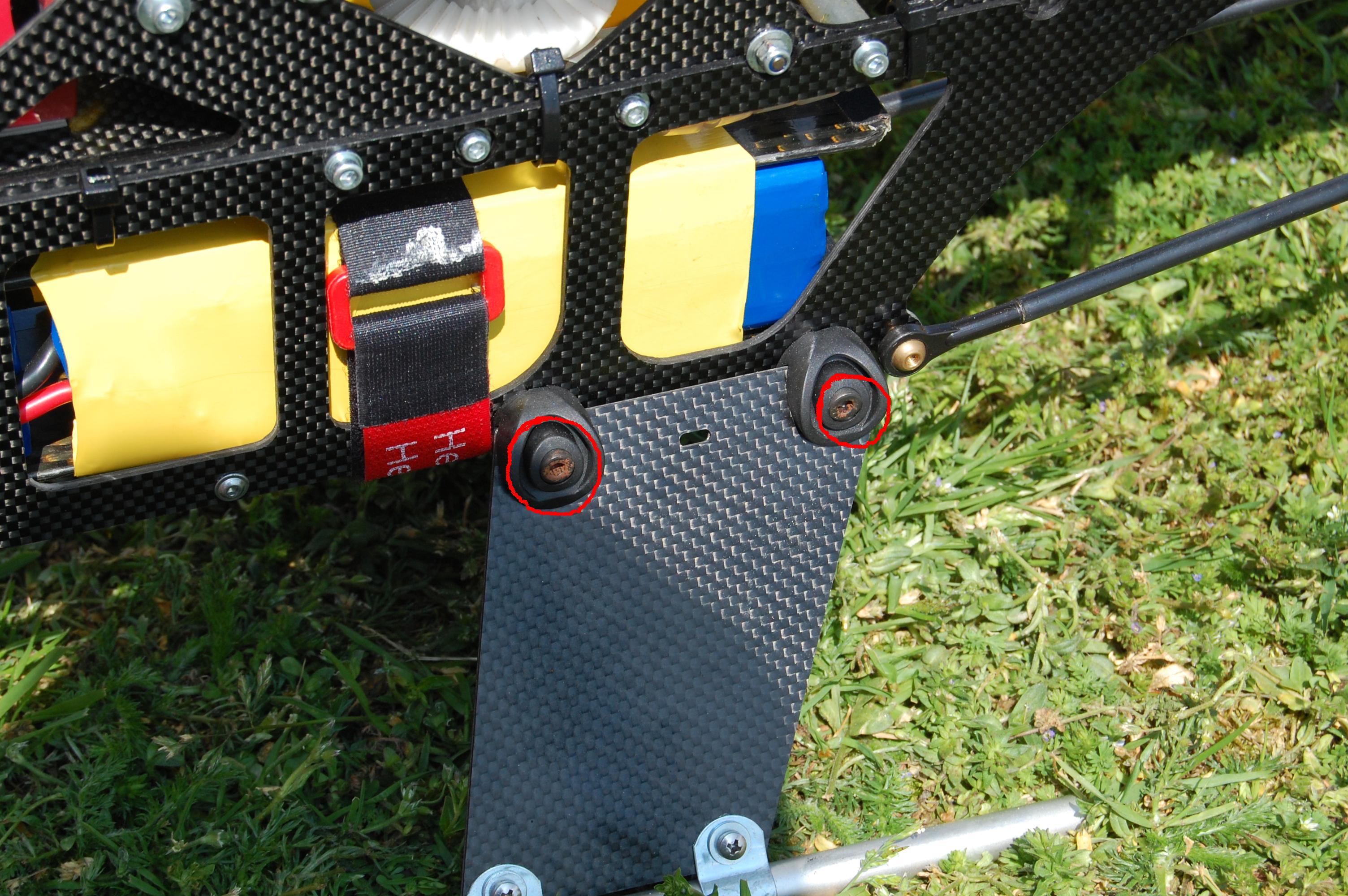

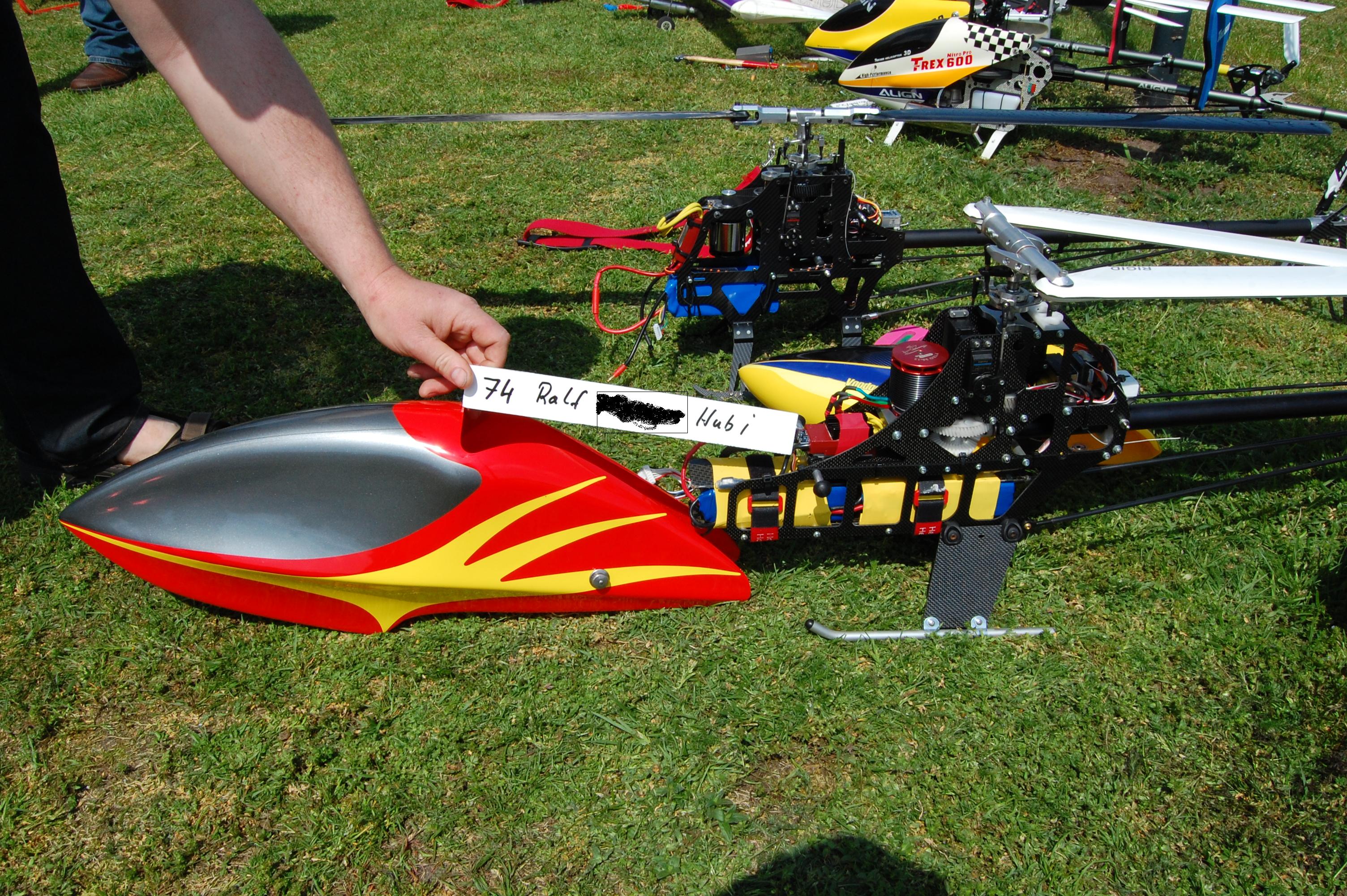

Ein Edel Heli der Rostet heute Fotografiert in Spelle

Naja, das ist eher ein Problem der hochfesten Schrauben, bzw. einer bei der Montage beschädigten Brünierung selbiger. Das kann dir bei jedem Heli passieren.

Also kommt. Das macht meiner auch. Und jetzt kommt noch wer und sagt, eine Hubi dieser Klasse darf keine Plastik Heckrotorblatthalter und kein Alu Heckrohr haben.....

Gibnt immer Leute, die nen Aufhänger suchen. Das Edelstahlschrauben viel eher abscheren würden is denen egal. Hauptsache viel Bling-Bling, dann isses gut.

Finde das jetzt auch nicht so schlimm, ist halt Stahl ne... lieber gute Schrauben, egal ob die ein wenig Flugrost ansetzen oder nicht. Nicht so wie bei Align die Scheißdinger...

Ich wollte ja auch nicht sagen das TDR sch***e ist oder so aber wenn ich mir nen Heli hole der sehr viel geld kostet dann sollte mann aber auch nicht an den schraben sparen, denn es gibt auch schrauben die hochfest sind und nicht rosten,denn TDR ist nicht nur sehr gut verabeitet sondern hat auch ne menge Bling Bling.

Und wie bei allem kommt es auch auf die Pflege des Helis an. Hier und da mal ein Tropfen Öl, auch an Schraubenköpfe oder andere Metallteile tut sicherlich einen guten Dienst.
Gerade auch diese Schrauben kommen oft mit nassem Gras in Kontakt. Man sieht aber das der Besitzer keinen Wert darauf legt und ihm die rostigen Schrauben egal sind, sonst wären sie schon ausgetauscht.
Auch ein TDR kann rosten. Wenn man den im "Winter" nach dem Fliegen im Regen einfach 4 Wochen lang bei geöffnetem Fenster in den Keller stellt wird sich das zeigen.
Taumelscheibe an HRW festgerostet, überall Flugrost an den Metallteilen und Oxid am Alu. So schon im Nachbaruniversum gelesen.

Wo?thenox hat geschrieben:es gibt auch schrauben die hochfest sind und nicht rosten
Wo gibt es min. zu "normalen 10.9er Schrauben" Vergleichbare Schrauben aus Rostfreiem Stahl? (am besten in haushaltsüblichen Mengen so um die 20-50 max. 100Stk)

wenn du verzinkt als Rostschutz ansiehst, gibt es die wohl. Die sind halt nicht so schön schwarz.
Bei MVD, da bestelle ich meistens meine Schrauben.
Im Sortiment einfach unter "Inbus-Zylinder-Schrauben Stahl-Verzinkt DIN 912" schauen.
(Ich weiß das da nur kleine Größen mit 10.9/12.9 stehen, aber man könnte ja mal für andere Größen anfragen)
