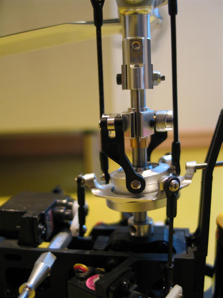

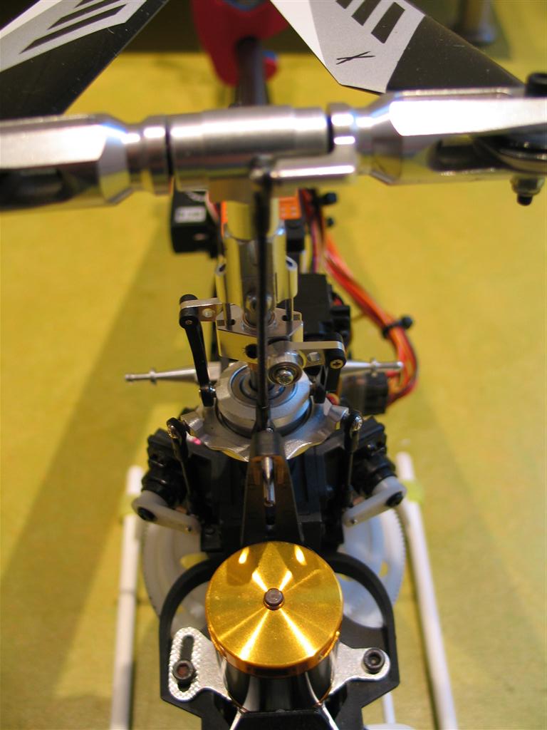

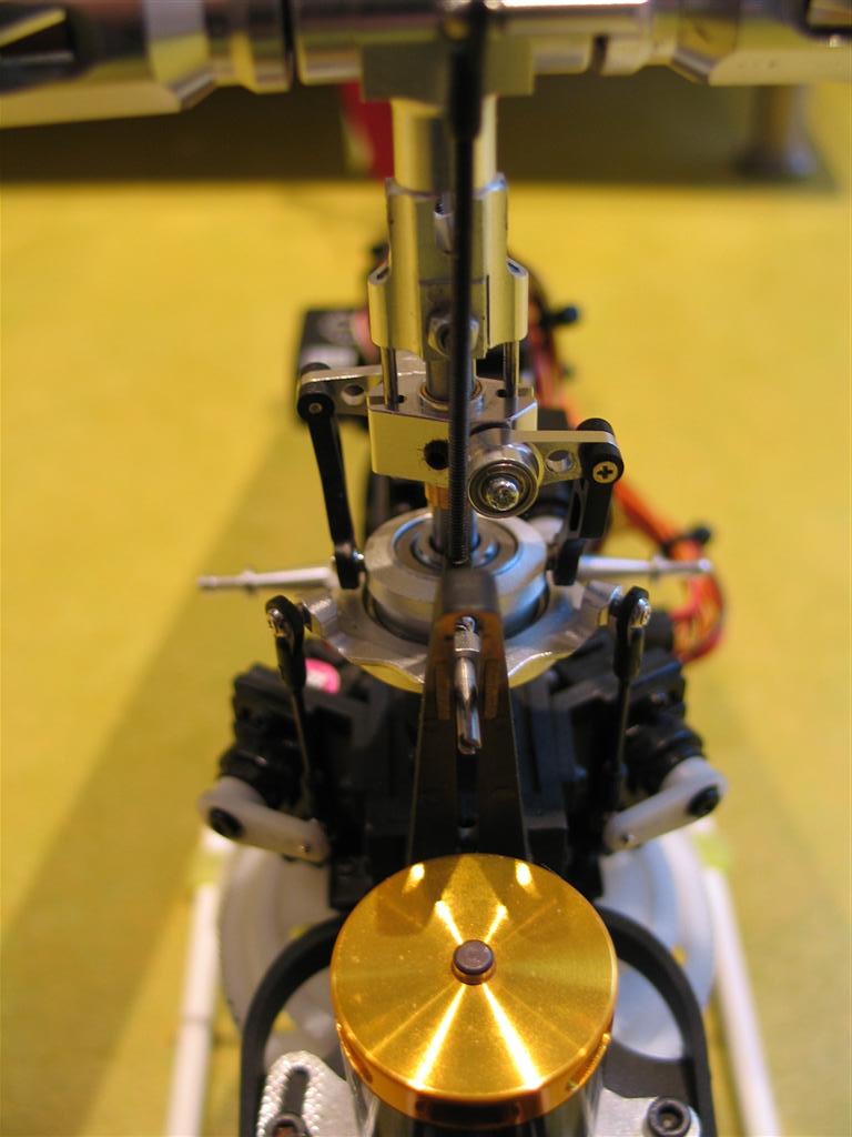

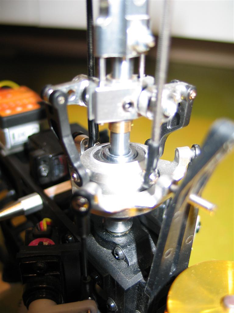

ich habe den Pitchkompensator am MiniTitan durchgebohrt, M3 Gewinde geschnitten und mit 2 Madenschrauben fixiert. Alu Kopf komplett original. Neue Gestänge selber aus Paddelstange gemacht und M2 Gewinde aufgeschnitten. Die original Kugeln auf 1,8mm aufgebohrt und aufgeschraubt. Funktioniert seit vielen Flügen mit dem Microbeast auf 2 MiniTitan absolut problemlos und das obwohl die Auflösung "theoretisch" mit den original Blatthaltern zu gering ist.
Alex

Hallo Alex,gnauck hat geschrieben:ich habe den Pitchkompensator am MiniTitan durchgebohrt, M3 Gewinde geschnitten und mit 2 Madenschrauben fixiert. Alu Kopf komplett original. Neue Gestänge selber aus Paddelstange gemacht und M2 Gewinde aufgeschnitten. Die original Kugeln auf 1,8mm aufgebohrt und aufgeschraubt.
hast du mal ein Foto davon?
Wär echt super!
Gruß Kai

- IMG_6183 (Large).JPG (86.03 KiB) 1010 mal betrachtet
- IMG_6182 (Large).JPG (97.31 KiB) 1010 mal betrachtet
- IMG_6181 (Large).JPG (87.47 KiB) 1010 mal betrachtet
- IMG_6179 (Large).JPG (99.08 KiB) 1011 mal betrachtet

Danke!gnauck hat geschrieben:hier ein paar Bilder des umgebauten Kopfes.
Gruß Kai
