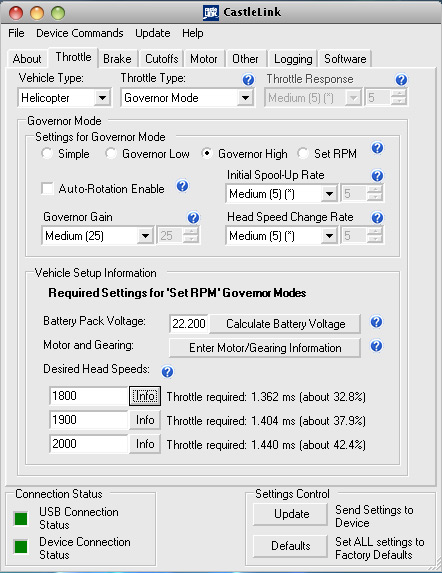

So, habe es mal ausprobiert mit den 1800 RPM.
Klappt einwandfrei - mußte nicht mal die Pitchkurve ändern.
Der Rex ist dann zwar kein Temperamentbolzen mehr, aber mir reicht das.
Und er schnurrt sanft durch die Luft. :mrgreen:
Meine 6S Akkus haben für die 12 min mit gerade mal 65 - 70% der Kapazität abgegeben.
Ist das eigentlich in Ordnung für den Regler (ICE 75), wenn er im Teillastbereich von 32 - 42% arbeitet?
Am Motor habe ich übrigens das 13er Ritzel montiert.
2 x 12 min Flugzeit bei max. 36,4 A und 846 Watt.
Die Regler Einstellung
