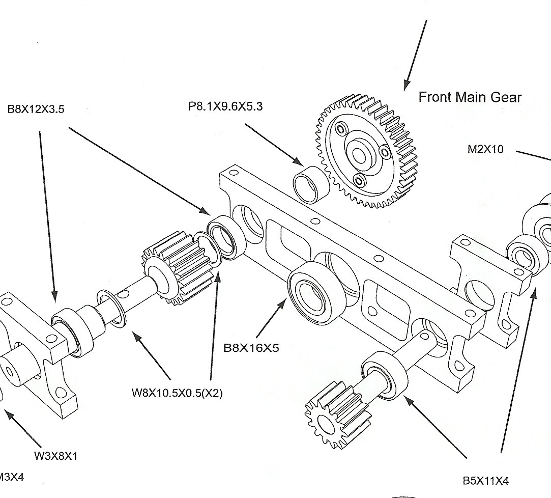

#3 Re: Welche Maße haben die Kugellagern im 3'erBlock? H550 CF
Beitrag von F2RIDE »
Hier noch ein Bild dazu!
DeWe
Beiträge: 758
Registriert: 12.07.2009 17:41:42
Wohnort: Munich
#4 Re: Welche Maße haben die Kugellagern im 3'erBlock? H550 CF
Beitrag von DeWe »
Coole Zeichnung, von wo ist Die ?
Leider paßt hier anscheinend etwas nicht:
Bei meiner Anleitung steht leider nicht ganz soviel drin, wie bei Dir -u.a. die LAgergrößen nicht-; jedoch sind Deine W8X10.5X0.5 bei mir CF-Frame-Part der Anleitung mit W8X 12X3,5 gekennzeichnet ... Aber die Lagergrößen sind hoffentlich gleich ?

#5 Re: Welche Maße haben die Kugellagern im 3'erBlock? H550 CF
Die Zeichnung ist von der Anleitung meines 425ers CF! Die Lager sind sicher Indentisch mit dem 550er CF!
